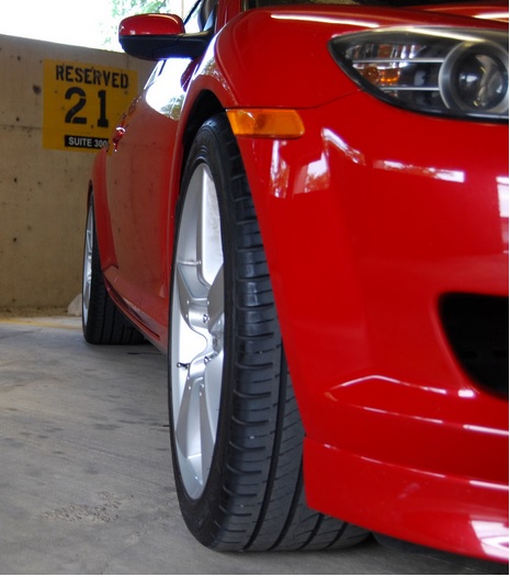

Oui effectivement je suis défenseur stock mais j'ai toujours eu l'impression que les flancs des pneus stocks étaient un peu "tirés". On dirait que le pneu est trop petit pour la jante. J''ai commencé à regarder pour passer à du 245, ça semble plus droit avec la jante le problème que j'ai avec cette dimension c'est que la roue perd en diamètre 7 mm et je ne trouve pas ça négligeable. Donc je suis encore indécis :zzz:
En terme d'efficacité le 245 je pense que ça ne change rien, c'est juste que je fais un changement au carré donc je regardais plus à l’esthétique pour une fois..
Edit : j'ai corrigé le ratio 225/45R18 dans mon post précédent.

Très honnêtement 7 mm c'est rien du tout, car cela te fait en fait un mini rabaissement de ... 3,5 mm ! entre quelqu'un qui a des 225 mals gonflés et du 245 bien gonflés, c'est du pareil au même.
Et à la limite ça te fait un micro effet pont court ! :D
deuxio je te rejoins le 245 c'est aussi pour le look, ça fait plus massif, vu de derrière. ça fait plus "sportif"
ce dont je ne me souviens pas par contre c'est si cette dimension passe le CT :??:

Pour résumé, bientôt 4 pneus à changer. 225/45/18 ou 245/40/18? Aucune modification train motopropulseur sur ma 8.
245/40/18
Oui j'avais déjà noté en
++ look / adhérence (vrai sous la pluie aussi?). Prix quasi identique 225 ou 245.
-- diamètre diminuée de 7 mm (est ce que ça se voit à l'oeil nu?)

En étant stock t'auras pas une meilleure tenue de route. Le 225 est très bien. Le 245 va même dégrader le confort sur petites routes pourries ou le pneu aura plus tendance à suivre les irrégularités de la route.
Le 245 c'est juste bon à aller frimer sur les parking.
Franchement si c'est juste une histoire de look, en effet le 245 sera plus sympa, mais pour tout le reste aucun intérêt.
Après pour Franck c'est différent, sa 8 a une grosse prépa, donc la monte plus large peut se justifier.

Donc pour toi, si tu avais le choix à prix/marque identique tu partirai tout de même sur 225/45/18 vs 245/40/18.
Re: Bon plan pour vos pneus !
oui.
Pour moi le mieux est de rester en 225 mais de mettre de bons pneus, pas comme les daubes de bridgestone d'origine.

ça tombe bien je voulais mettre soit des Bridgestone RE050A en 225 ou 245 :D Disons que j'étais satisfait de mes RE040 en longévité et sur le sec. Par temps pluvieux, je roulais en mode twingo.
déjà les RE050A sont bien meilleurs que les RE40.
Mais pour moi le top, sur le sec comme sur le mouillé, ce sont les PSS et les AD08. Avec un avantage pour les AD08 qui ont une meilleure durée de vie que les PSS.
