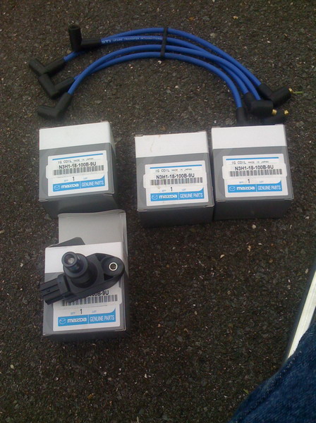

Voilà, comme promis, dans les temps(commandées dimanche 11 oct soir) et sans frais de douane, j'ai reçu mes 4 bobines. Je vous recommande donc chaudement ZAPPARTS (vendeur sur EBAY) qui peut vous faire toutes les pièces rx8 (je lui ai demandé). Comparez prix + frais de port...il est imbattable actuellement.
Je les ai testées pour vous, à peine sorties du carton :
-1410 Ohm
-1421 Ohm
-1432 Ohm
-1458 Ohm
Ce qui nous fait une valeur moyenne pour une bobine neuve de 1430 Ohm :yeah:
J'ai monté ces belles choses sur ma RX8, sans jouer les fous de la vitesse, je n'ai mis que 25 min pour démonter-remonter. Je l'avais déjà fait une fois c'est vrai.
La différence ?
Au démarrage, pour l'instant je pense que ma 8 se calibre (j'ai fait 11 kms), mais le démarrage est plus rapide encore. Les montées en régime sont plus rapides, plus légères. La 8 a plus de couple. Le bruit du moteur est plus "plein" (je sais pas comment vous le dire ...), plus volumineux?? Je ne l'ai pas encore poussé dans la zone rouge...mais je pense ne pas être déçu. En fait, dès les premiers mètres, j'ai senti la voiture plus réactive, plus légère (un peu comme si le volant moteur avait été allégé...rappport au vidéos que j'ai vues sur cette modif).
