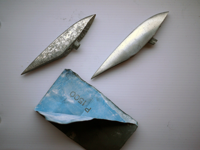

J'envisage de leur faire prendre un bain dans du vinaigre blanc porté à ébullition (pas sûr de mon coup...) sinon je tenterai le Belgom Alu. Vous avez d'autres solutions pour arranger ça ? Merci.

Ouah elles avaient prix cher :Oyochau a écrit :Ne trouvant pas de vinaigre blanc au UK, et avant d'investir dans des produits spécialisés dont je ne suis pas sur de l'efficacité, j'ai récupérer au boulot un morceau de papier de verre P1500 très peu abrasif (presque lisse) et je suis plutôt très content du resultat : ailette pendant 15 min. Il reste encore de la corrosion bien sûr et c'est légèrement micro-rayé, mais il faut vraiment avoir le nez dessus pour s'en apercevoir. La photo empire pas mal le rendu aussi !J'ai frotté mon
Au top si tu as pu les récupérer.
Maintenant qu'elles sont micro rayées elles risquent d'être plus sensibles aux agressions/corrosion
Essaie de les protéger avec du polish/ de la cire

C'est aussi prévu avant que je les remonte !Erwan a écrit :le mieu serait de les vernir.
