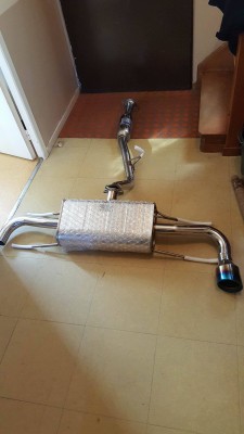

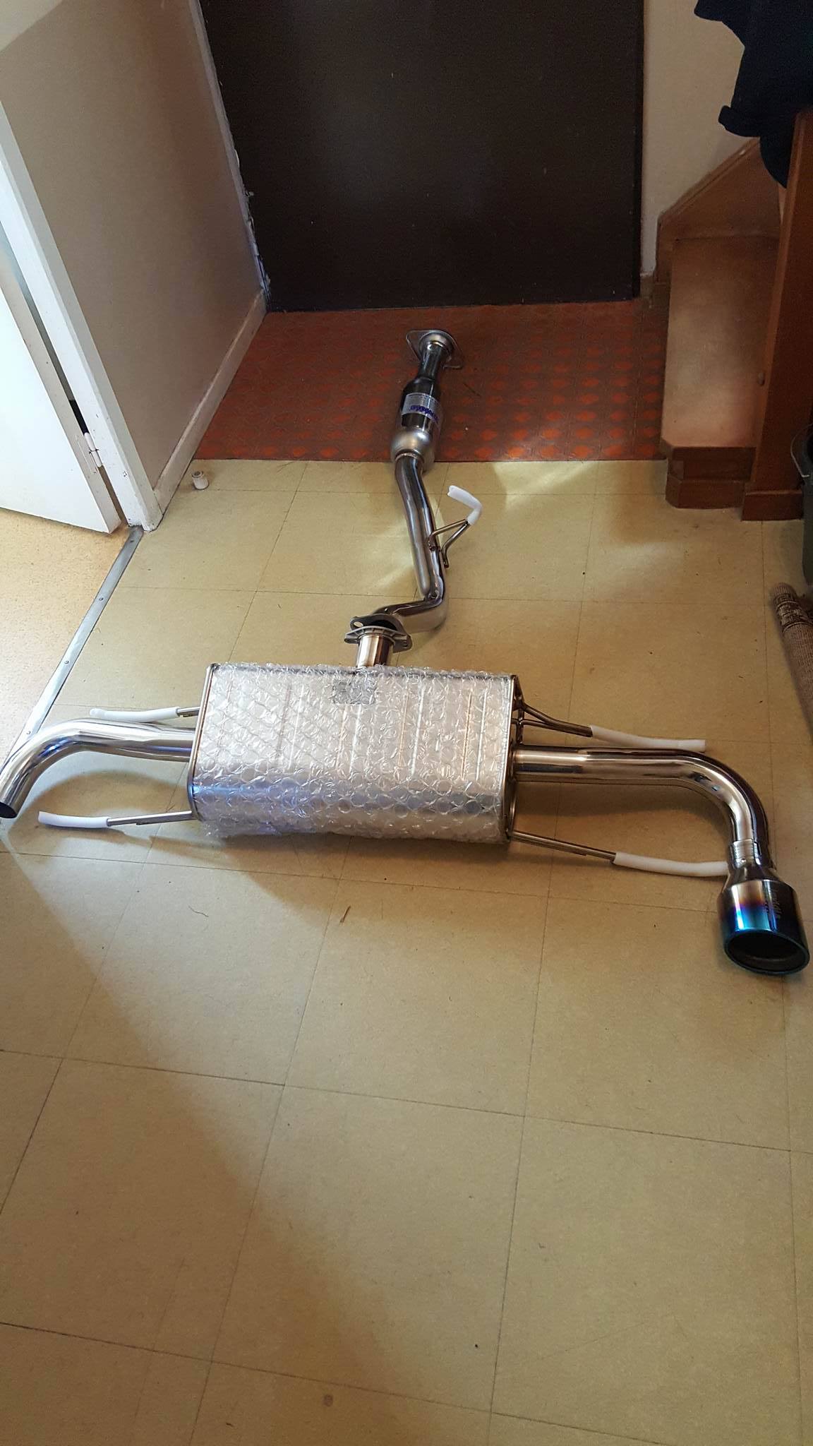

Enfin reçu l'échappement il été temps :/
Je voulais savoir quand je vais l'installer est ce que il y as des réglage au niveau des sonde à faire à l'échappement ?

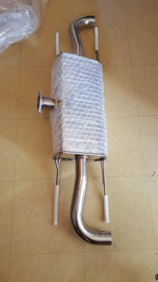

voila se que j'ai reçu
met le truc c'est qu'il manque l’intermédiaire quelqu’un c'est ou je peut en trouver un rapidement ?car aucun emplacement pour la sonde du coup
Jobo
Messages : 485
Inscription : 08 août 2013, 18:53 PM
Localisation : Strasbourg
Re: Conseil catback
Message par Jobo »
Y'a rien de plus. Les sondes sont sur la partie qui contient le catalyseur, donc il te manque rien.
Sur la 8 y'a collecteur>cata>inter>gamelle. Toi t'as eu les 2 dernières parties

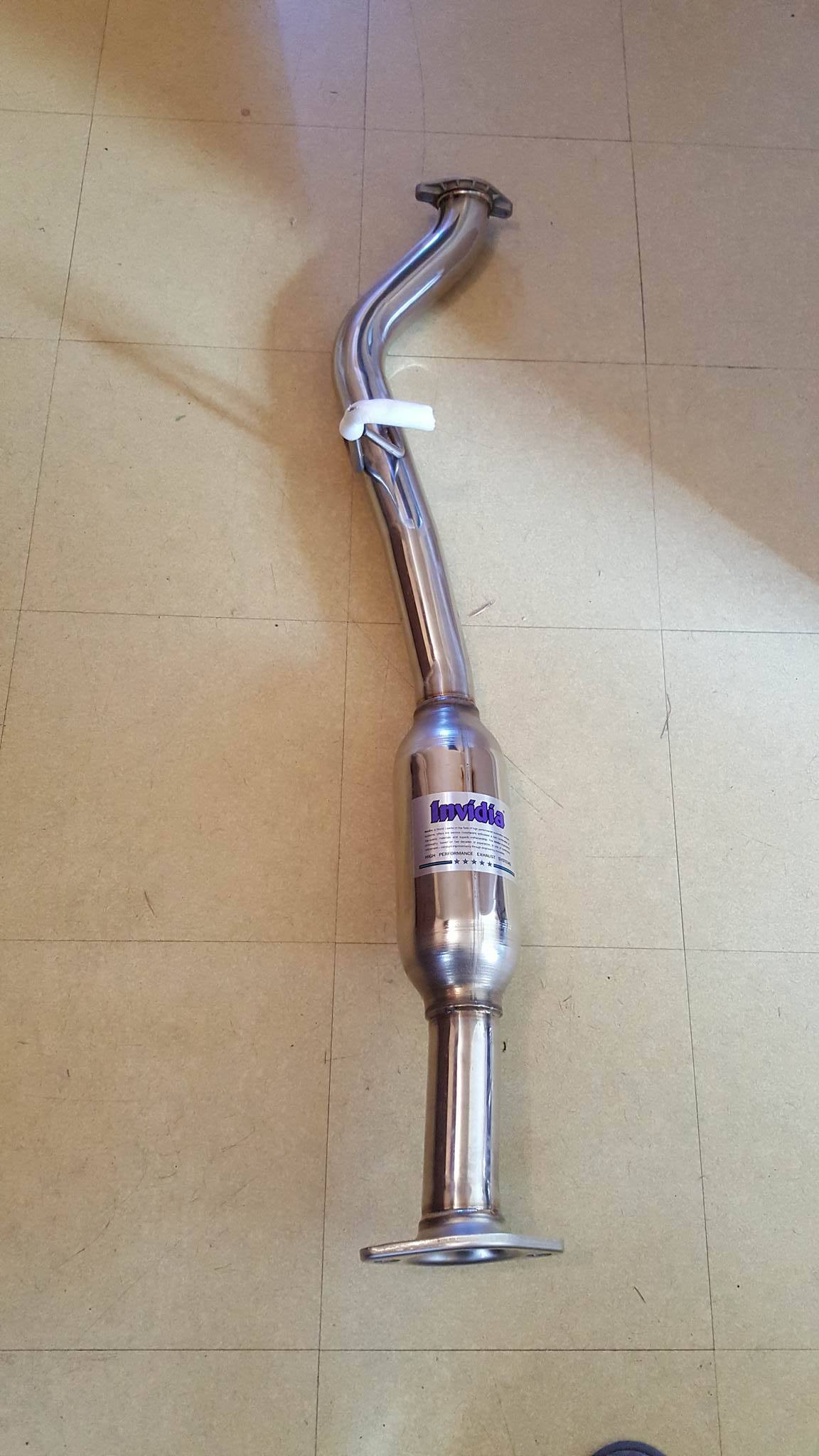

A mon avis ce que tu appelles l'intermédiaire c'est le cata (ou décata) et donc avec la sonde. Mais tu n'as pas besoin de remplacer le cata quand tu changes de catback, c'est 2 choses différentes :??:

J'ai pas le choix car la quand je les acheter il y avais pas de cata il a fait une ligne direct sans cata souder d'un boue à l'autre :/
Oui j'ai vue sa du coup j'ai commander un cata

il y as que une sonde est non pour l’instant aucun souci avec :)
