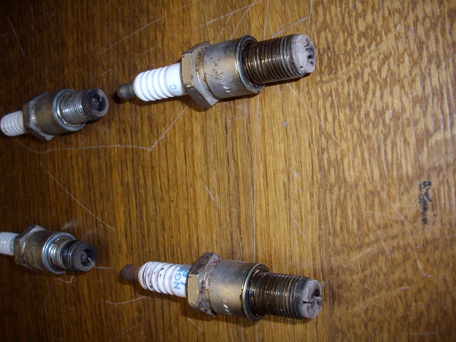

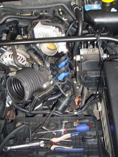

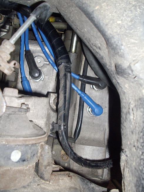

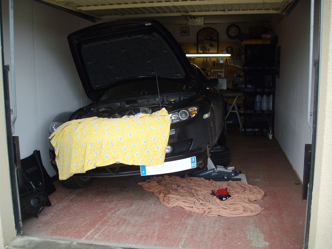

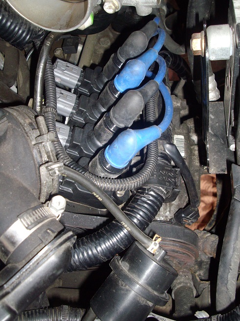

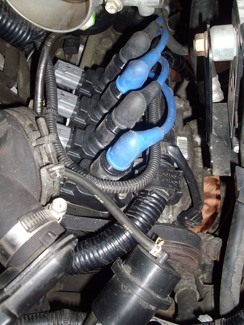

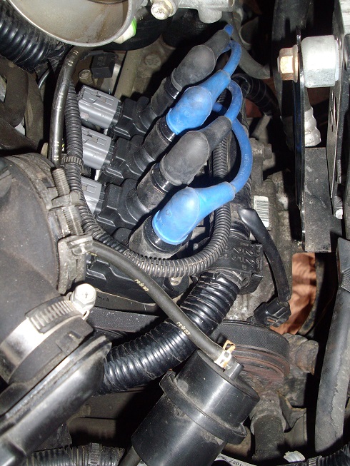

Remplacement du trio bobines-câbles-bougies ce week-end :
Les bougies étaient normalement pas très vieille mais elles étaient bien noires :

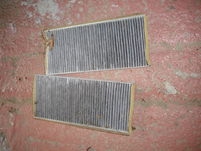

Les filtres à pollen aussi :
La boîte à air étant démontée, j'en ai profité pour changer le filtre à air, nettoyer le débitmètre et la durite d'admission.
Le bilan de ce remplacement est positif : l'auto est plus réactive, plus souple et plus agréable à conduire.

c'est bien tout ça...le filtre d'habitacle était en fin de vie là.... :D
