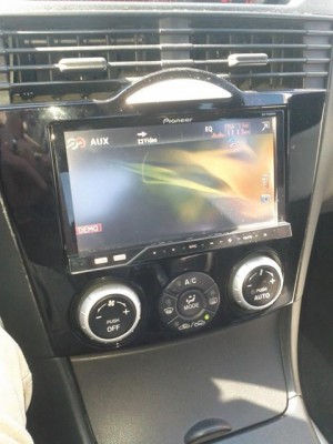

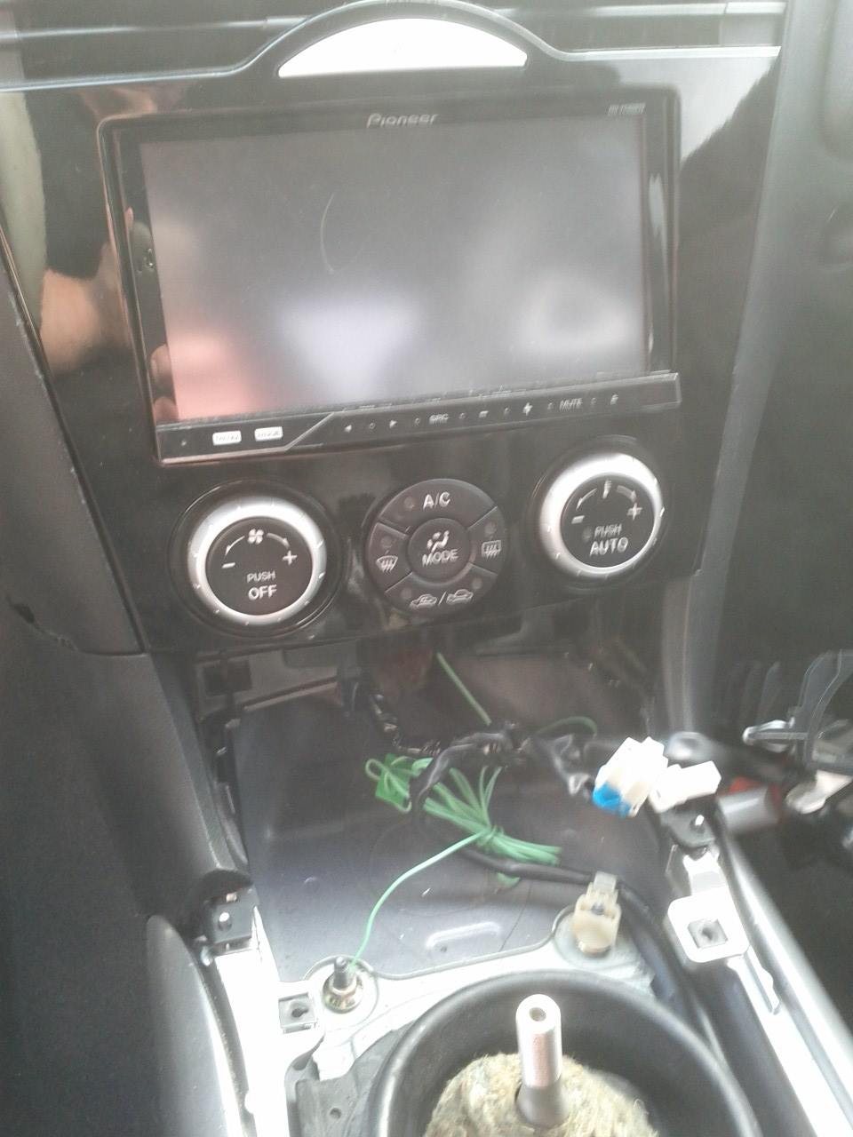

Bonjour tous le monde j'ai trouver un poste cd avec chargeur d'occas mais super propre te je voudrais remplacer mon double dim déjà poser par ce dernier.
Avez vous déjà fait celà ? si oui si vous pouviez me donner quelques infos car je croit que il y à un kit sur le double dim mais rien de sur je ne m'avancerais pas dessus.
Pour info je vous est fait ma photo avec mon tel portable car j'ai la mallette à outils dans le coffre je bouge beaucoup actuellement avec la tuture ( multiville multi frontière multipays ^^ )
J'attend vos avis.

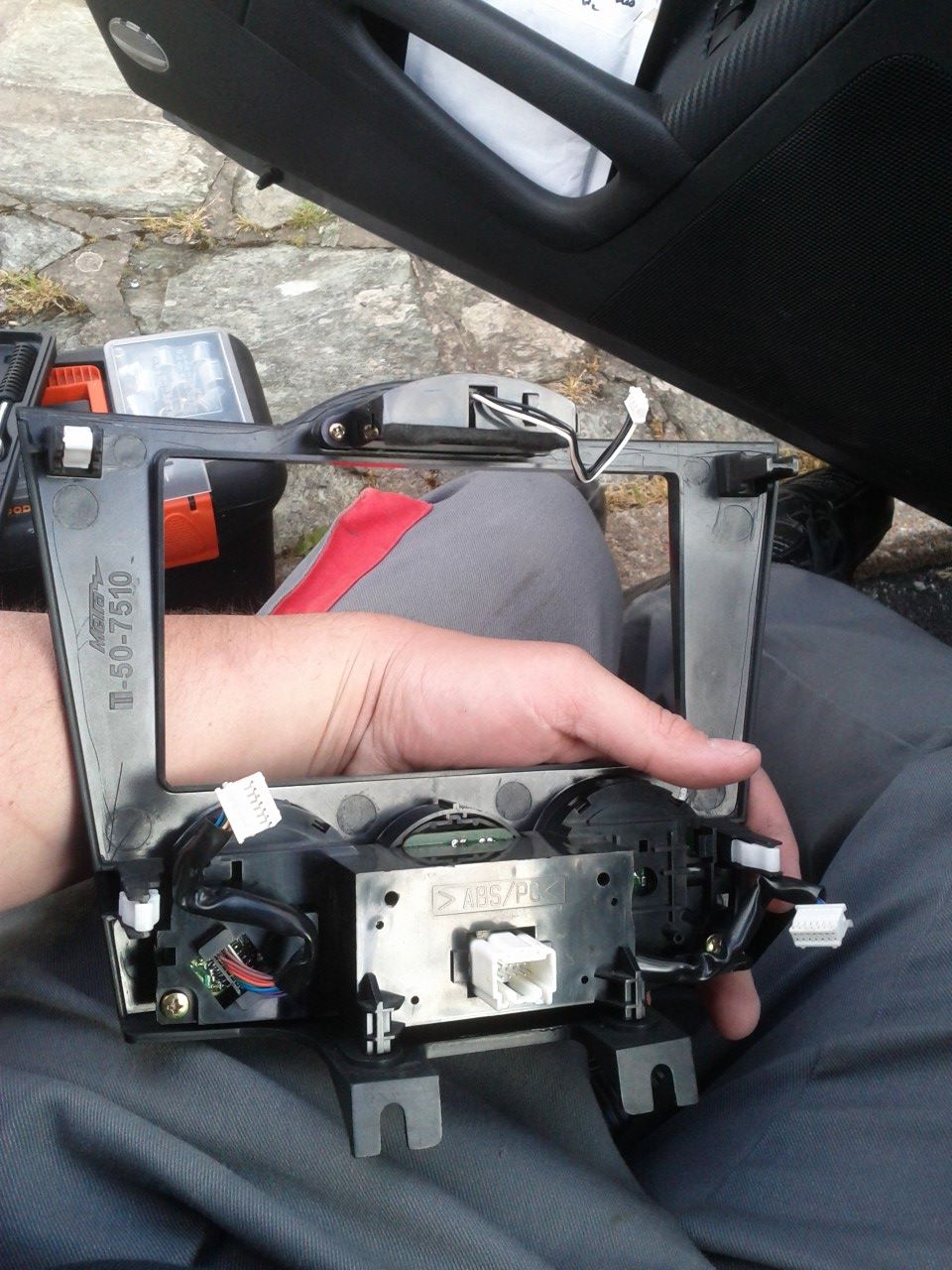

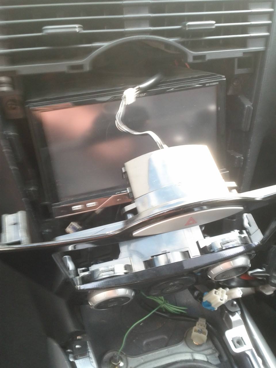

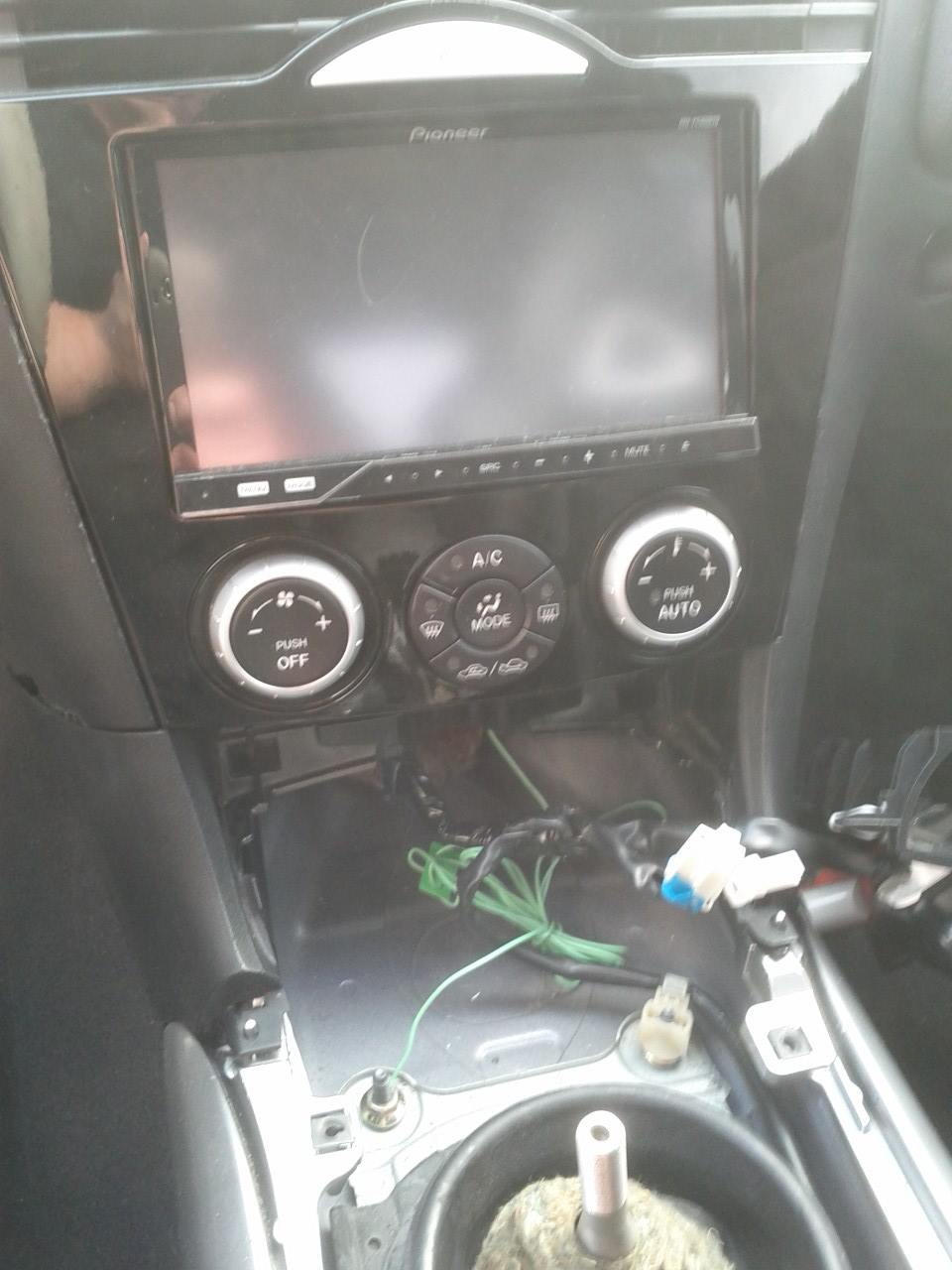

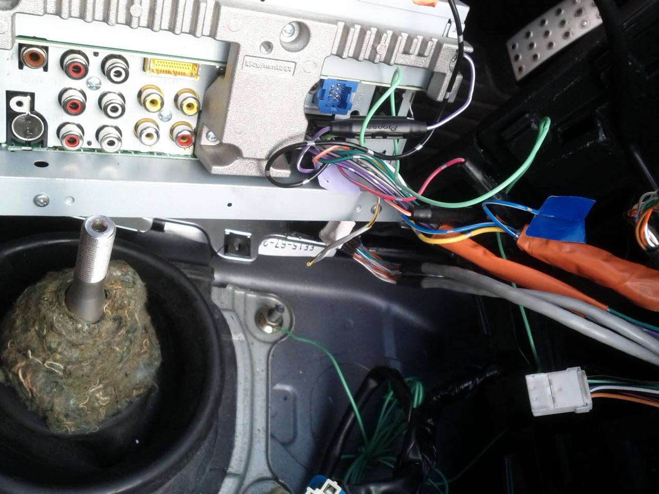

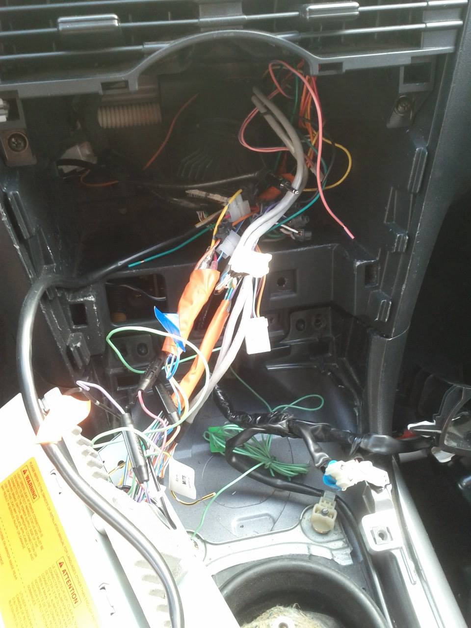

Bonsoir

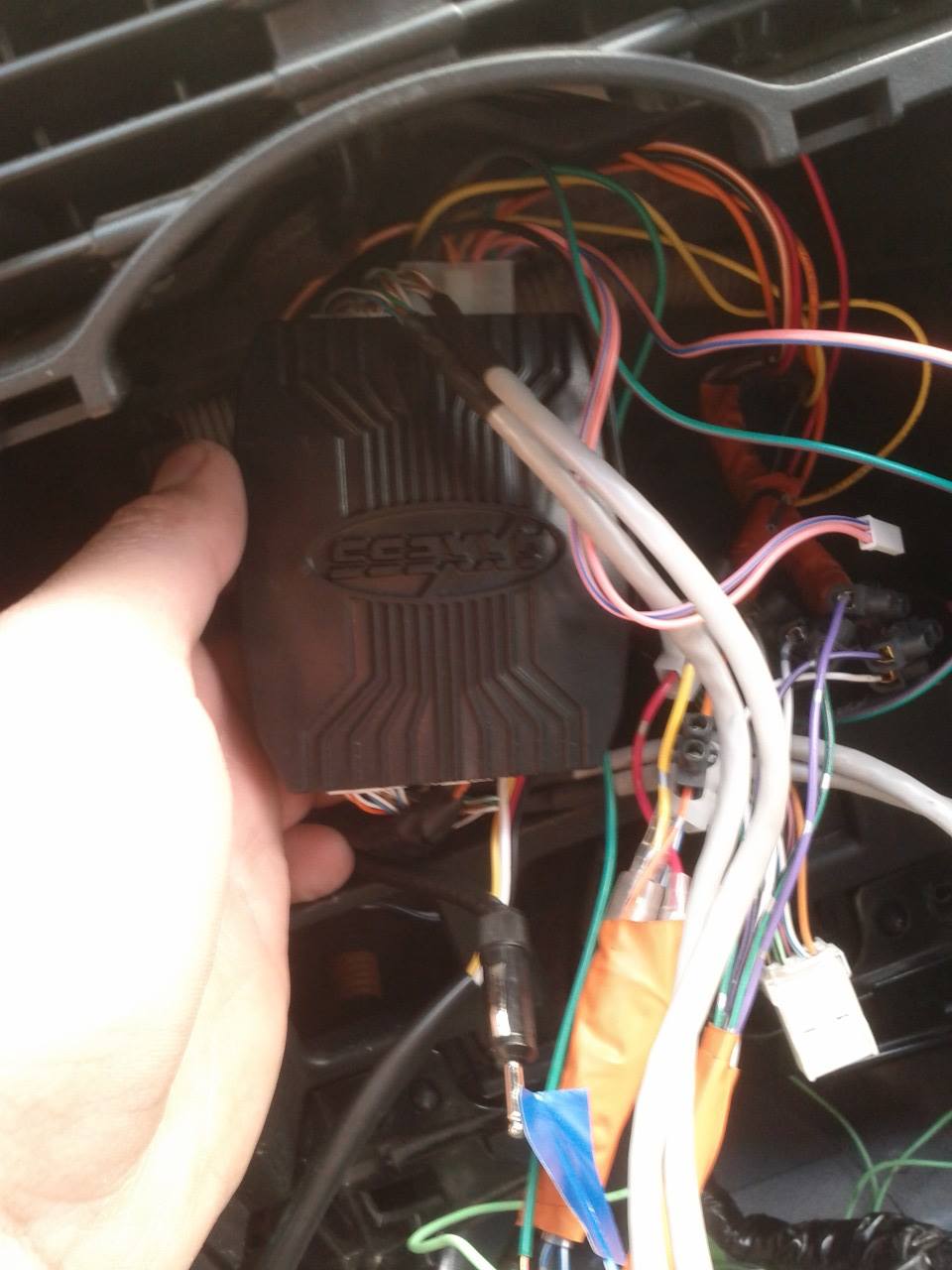

Donc je viens de démonter....heu comment dire HEEELLLLPPPP :'( :'( :'(
Je pense que ce n'est pas grand chose mais je suis totalement perdu dans tous ces cables lol :oh: :oh: :oh:
J'ai fait quelques prise de vu rapide dans le sens du démontage et une vidéo car je vous avoue que la je suis un peu perdu sur la marche à suivre je pense que le boitier noir doit dégager mais à vrais dire je ne c'est pas à quoi corresponde chaque câble ...
Merci pour votre aide
Amicalement
Yannick

Les câbles qui ont encore des prises c'est les câbles du faisceau d'origine qui se branche derriere la facade du poste d'origine. Le boîtier sert à faire fonctionner la clim (en partie car tout ne doit pas fonctionner) sans l'autoradio origine donc tu peux le virer. Par contre si le reste du faisceau à été couper avec des dominos dessus ça va être chaud pour savoir à quoi ça correspond. Bon courage!

Ok et comment reconnaitre les prise ? et la sorte de prise jack ? qu'es ce que c'est ?
Les commandes volant ?
a quoi correspond ce câbles vert bizarre ?
Demain je vais essayer de démonter le bloc iso et de rebrancher les prise une à une normalement elel sont toutes différentes non ?

La prise jack c'est l'antenne radio. Les commandes au volant font partie de la prise origine mazda qui a disparu chez toi :yeah: . Le câble vert semble être la masse du boîtier noir. Mais Sinon je ne sais pas comment tu va repérer tout ça.
Re: Besoin d'aide chamgement double dim pour unorigine
:hum:
Heu ouai...te faut retrouver le schéma électrique parce que là :oh:
Ici:
http://www.whatsmyip.org/lib/rx8-aux-ipod-input/?page=6
T'auras des visuels sur le stock mais :oh:
