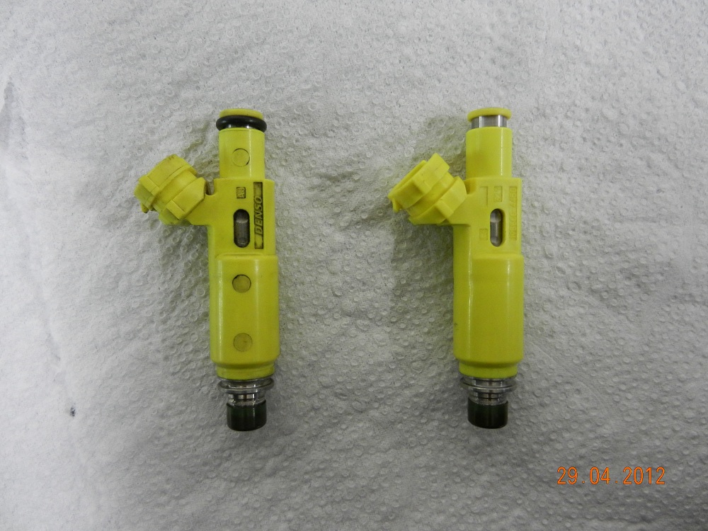

Côté avancement, les injecteurs ont été nettoyés aux ultrasons, on croirait qu'ils sont neufs :
A gauche déjà nettoyé à la main (et à la brosse à dent :chut: ), à droite après passage dans le bac à ultrasons :oh:

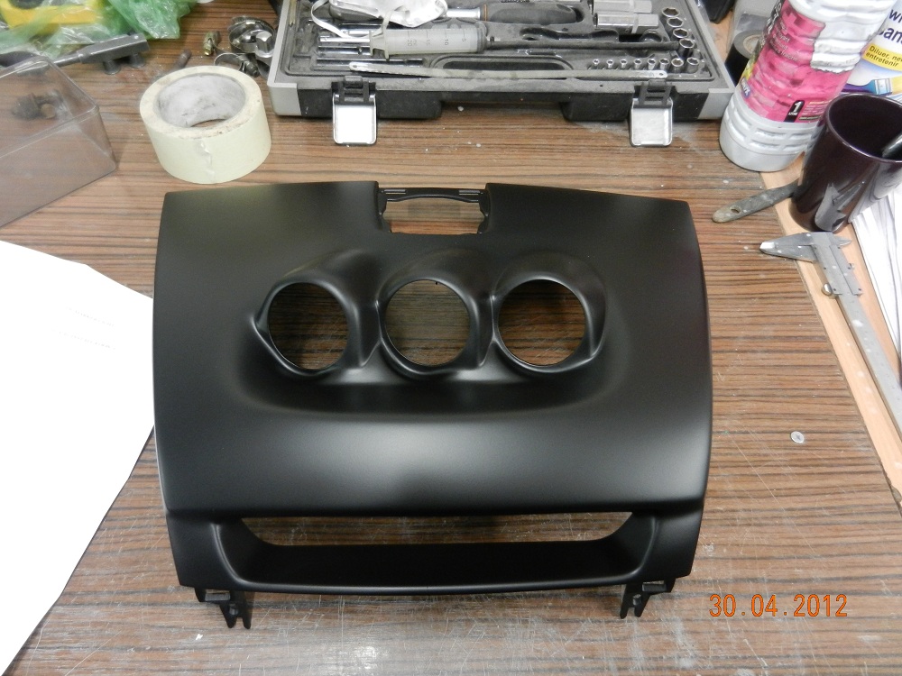

J'ai installé le support mano sur le tableau de bord, mais comme l'effet pièce rapportée ne me plaisait pas et que j'avais le temps, j'ai tout mastiqué/poncé et peint en noir mat :love: :love:
Bon, 4 jours de boulot pour obtenir le rendu que je voulais :fou: , mais ça valait la peine :love: :love:

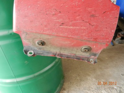

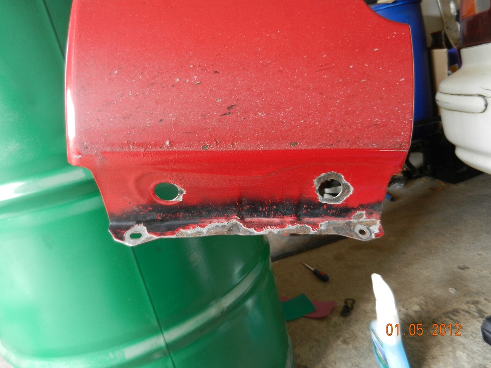

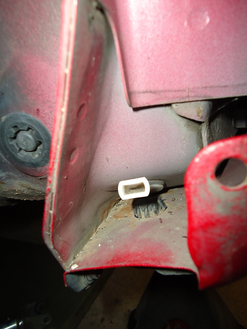

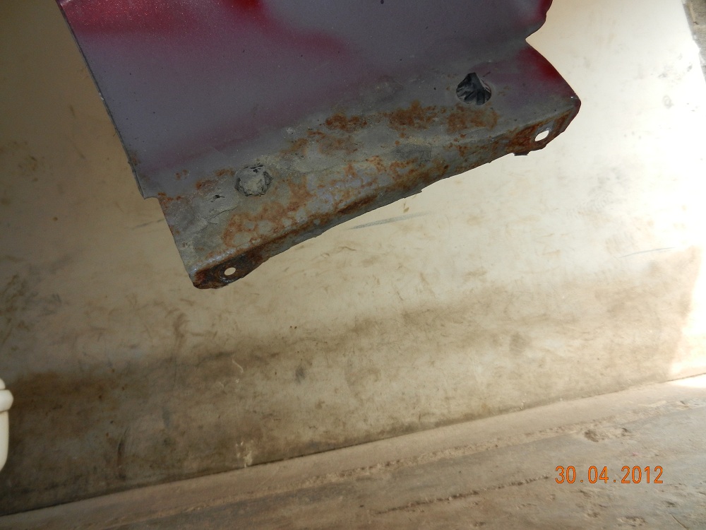

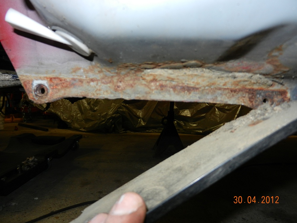

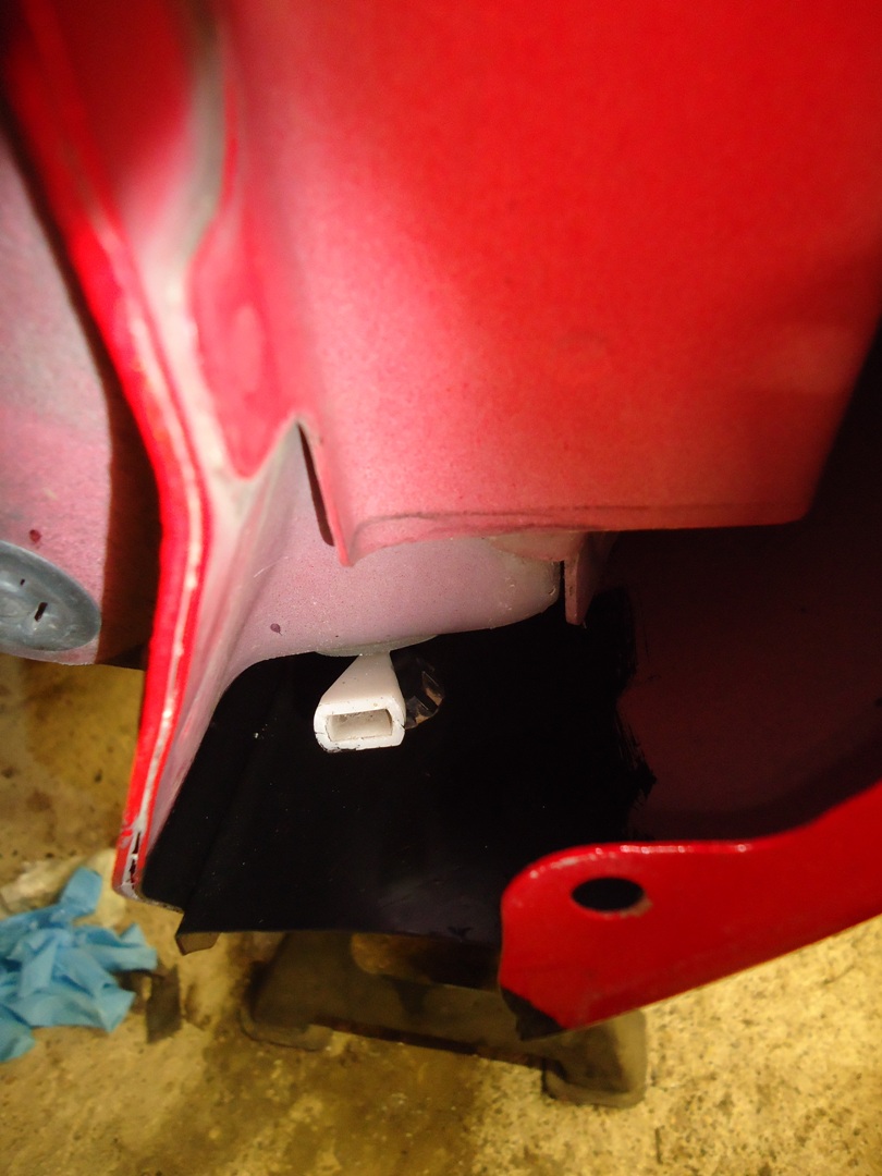

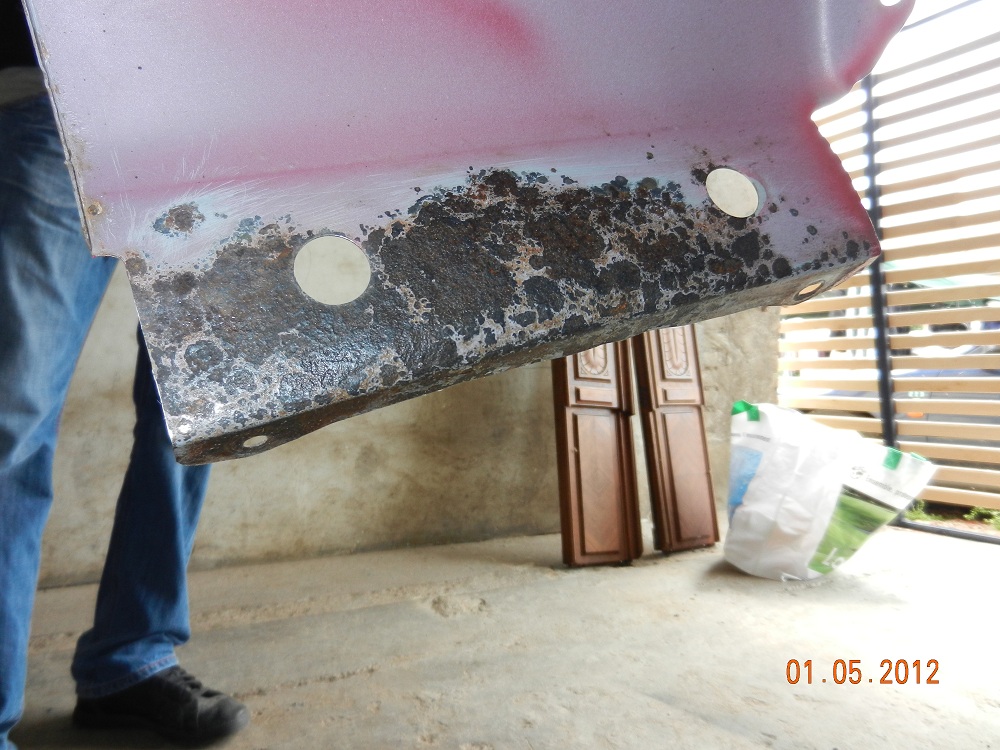

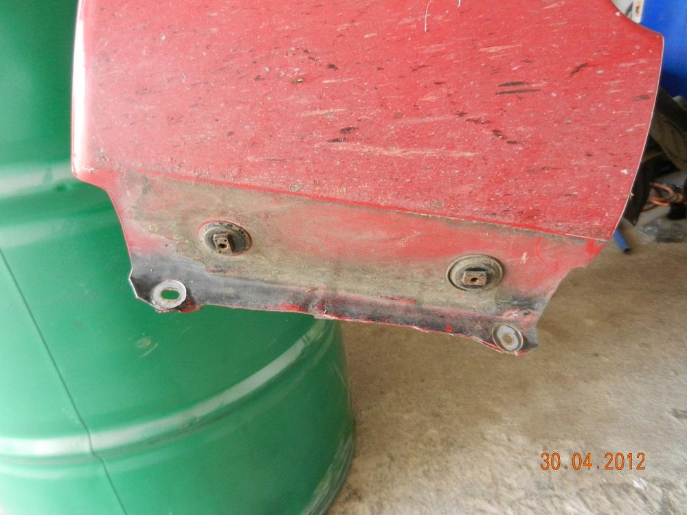

Vous vous rappelez le petit point de rouille que j'avais à l'intérieur de l'aile ? Hé bien il n'est pas venu seul, il a prit toute la famille :p
Tout d'abord, petit rappel de ce que l'on voyait avant démontage :
Et maintenant, après démontage :
Côté aile :
Intérieur
Extérieur
Côté chassis :
Après grattage/ponçage du plus gros :
Le côté passager a lui aussi été démonté mais était moins fortement attaqué car l'aile a déjà été remplacée avant que j'achète la voiture, mais c'était bien rouillé quand même.
Tout a été traité au transformateur de rouille, demain je pose la même peinture antirouille que pour les durites d'huile, ces parties n'étant pas visibles sans démontage, pas grave si c'est noir et pas rouge :D
Pour finir une petite photo de ma 8 "à moitié nue" :D

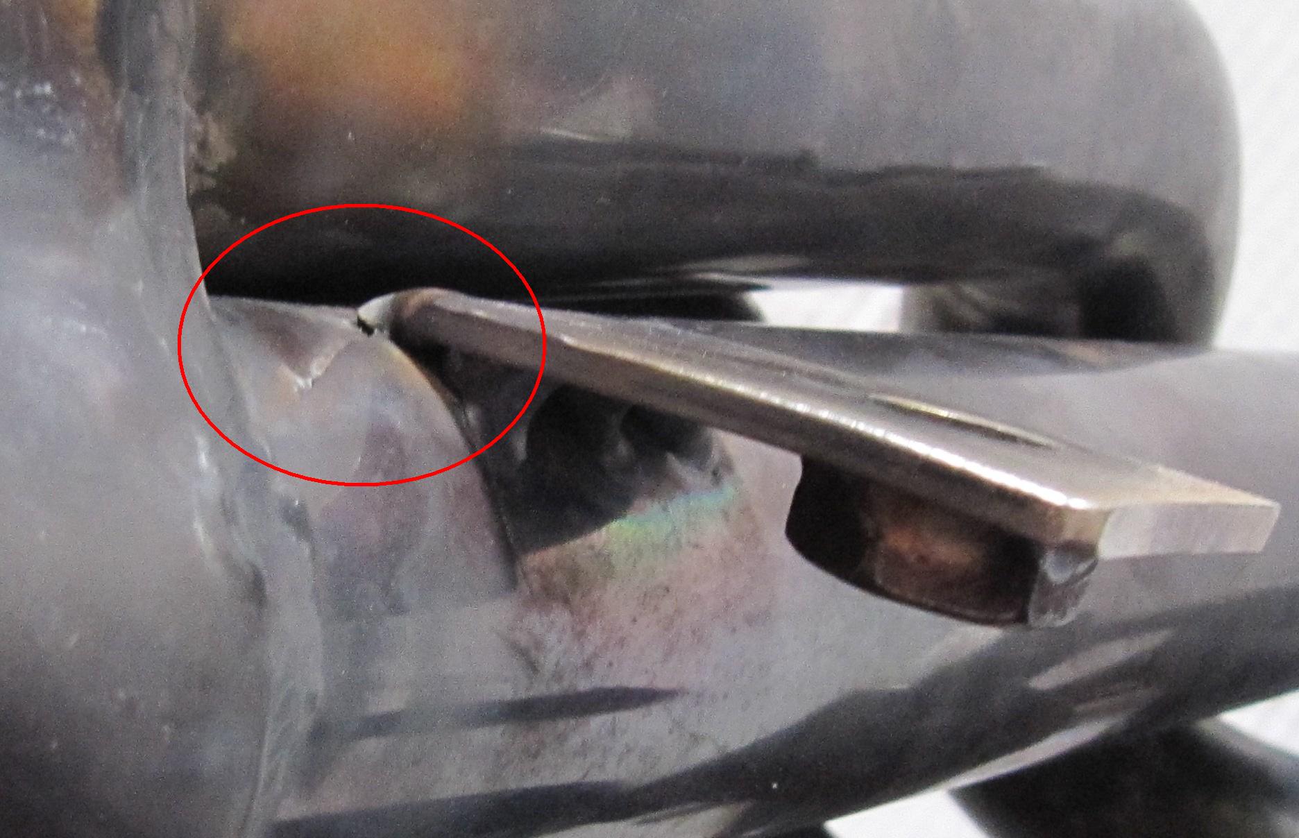

voici une photo de l'endroit où le collecteur s'est fissuré / cassé
nox
Messages : 236
Inscription : 12 nov. 2007, 21:18 PM
Localisation : Moselle/France et Neuchatel/Suisse
Re: nox rx8
Message par nox »
Sur ta photo on voit deux fissures qui partent du bord des soudures et se prolongent dans le tube, j'en déduit qu' il y a un effort trop important sur la patte de fixation par rapport à ce que peut encaisser l'épaisseur du tube inox à ces endroits.
Dans ce cas, deux causes possibles :
  • soit le soudeur a juste "merdé" lors de la soudure de la patte et a alors fait ce que l'on appelle couramment coup d'ongle , morsure ou caniveau (ça image bien) suivant sa longueur, en bord de soudure.
    Ce défaut, en plus d'amincir localement l'épaisseur du tube, favorise l'apparition de fissures en créant une entaille.
  • soit c'est un défaut de conception et l'épaisseur du tube n'est pas suffisante pour encaisser les contraintes locales induites sur la soudure de la patte (point fixe) par la dilatation du collecteur, en gros 1mm/m/100°C pour l'acier (moins pour la fonte) donc un tube de 50cm a 0°C sera plus long de 5mm à 1000°C et dans le cas d'un collecteur d'échappement sa se dilate dans tous les sens :D. Et on peut encore ajouter les vibrations de roulage (augmentent avec la dureté du chassis :( ), les bangs à l'échappement (re :( , mais :love: :love: quand même), silentblocs moteurs fatigués, etc..
Pour la réparation, si on est dans le premier cas, il suffit de ressouder ça avec un beau cordon de soudure TIG et basta.
Si on est dans le deuxième cas, alors il faut renforcer le point de fixation de la patte sur le collecteur.
Pour cela il faut intercaler une plaque de renfort (compter minimum 2x l'épaisseur nominale du tube) entre le tube et la soudure de la patte, comme cela c'est elle qui encaissera les contraintes.
Et dans le cas où l'épaisseur du renfort ne serait toujours pas suffisante, tant que la fissure n'atteint pas les soudures du renfort sur le tube le collecteur reste étanche (mais il faudra réparer tôt ou tard)
Une autre solution serait de pouvoir fixer cette patte sur la boite de vitesse avec un silentbloc, mais les températures probablement atteintes (conduction thermique) auront raison de n'importe quelle matière plastique à plus ou moins court terme. Si quelqu'un a une idée je suis preneur.

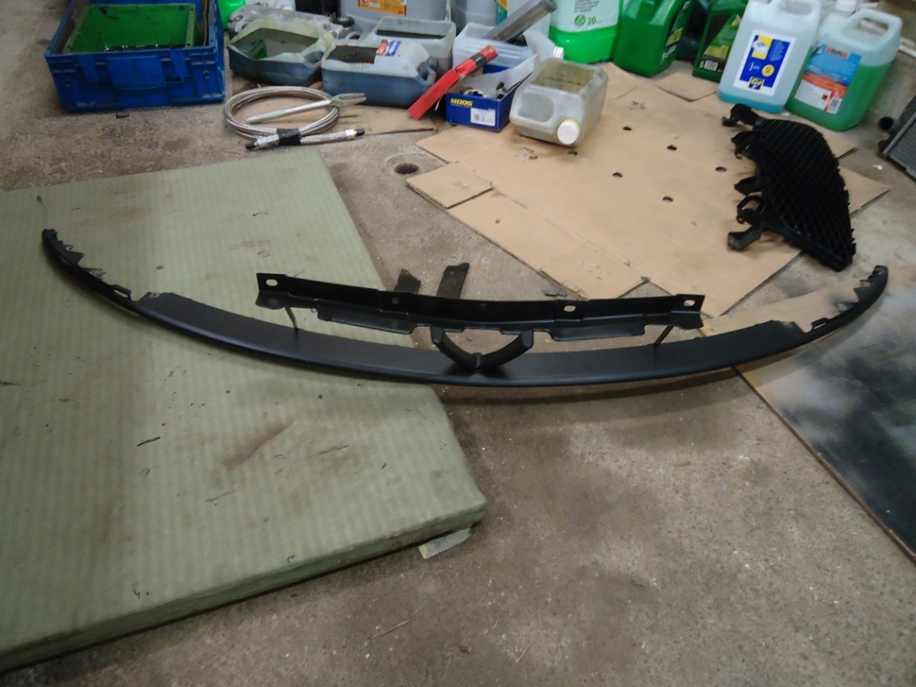

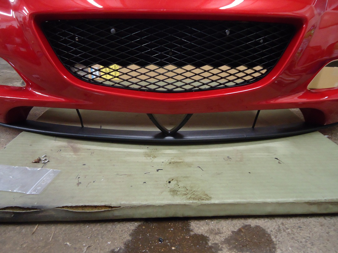

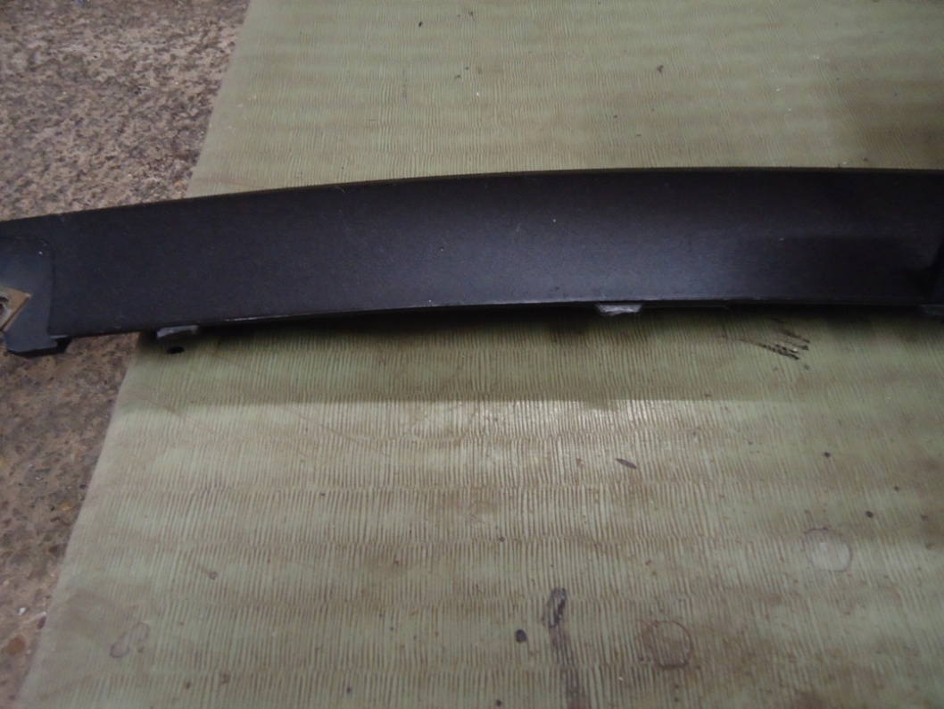

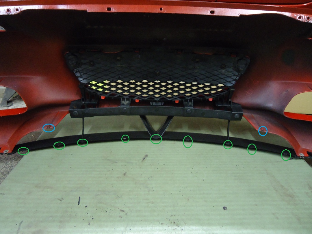

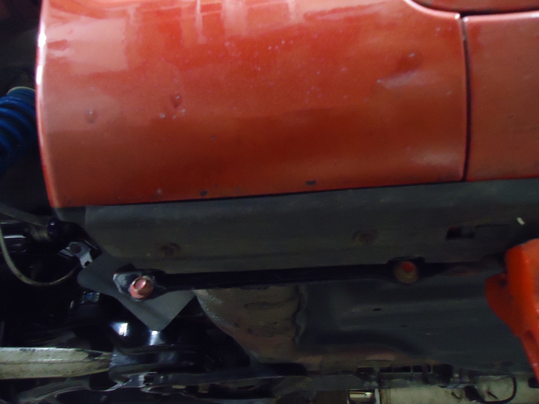

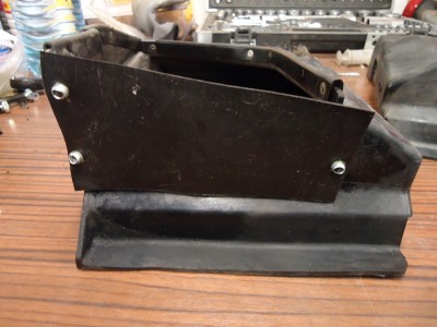

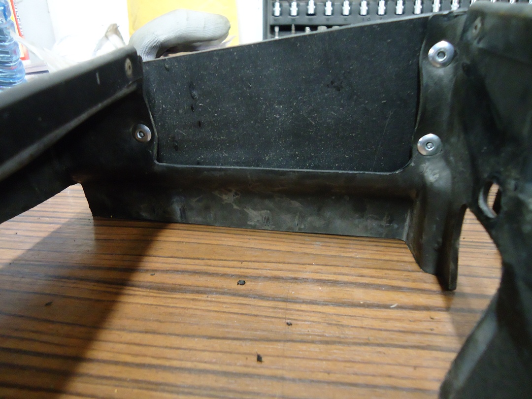

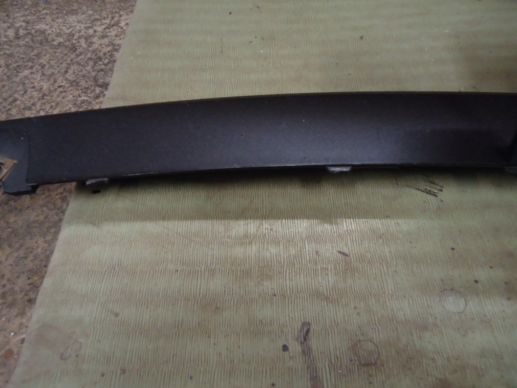

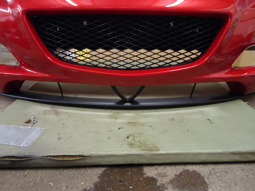

Sinon pour le parechoc, voilà ce que cela donne après modif (pas de photo avant):
La lame seule
Parechoc vu de devant
Vu de derrière
La partie plastique à enlever est tenue par deux vis sur le parechoc (repères bleu) et sur la lame par neuf pattes en plastique (repères vert) qu'il faut couper.
Voici une vue des pattes après découpe

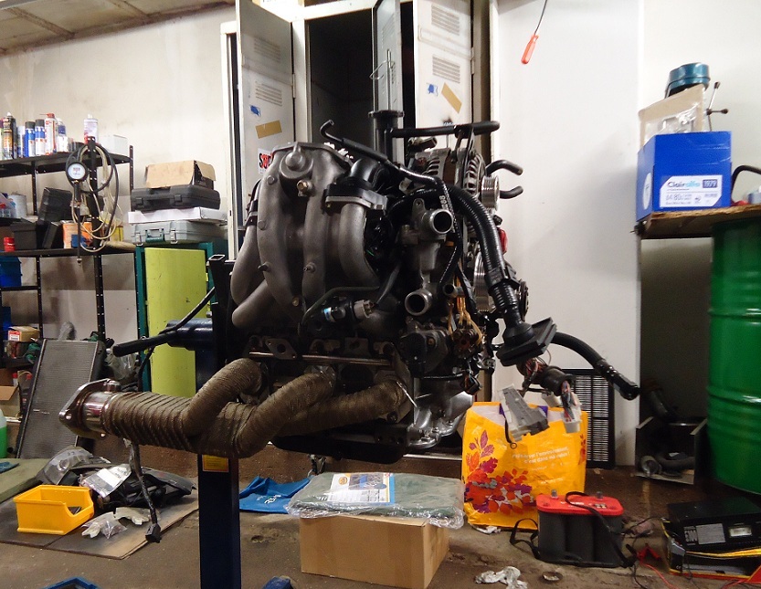

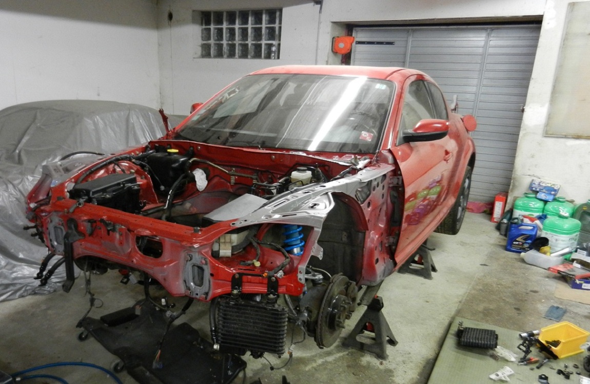

Et du côté des travaux sur ma 8, j'ai enfin fini de trier mes photos, voici en résumé ce qu'il manquait :
Le moteur en cours de remontage

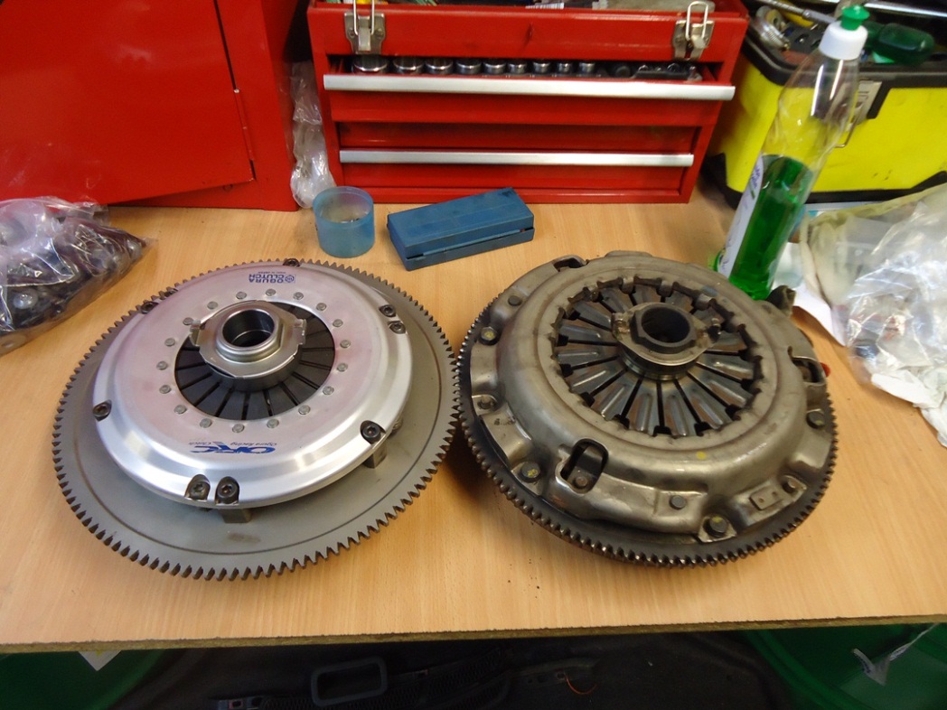

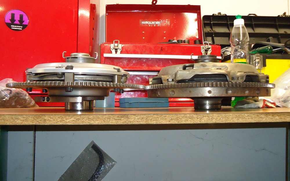

Comparaison entre VM + embrayage OEM Vs ORC250 : OEM 15KG, ORC 11.6kg
Là on voit bien que le poids restant n'est plus au même endroit :
Ailes avant traitées et remontées (oui je sait, j'ai un peu débordé mais sans se coucher sous la voiture c'est invisible)

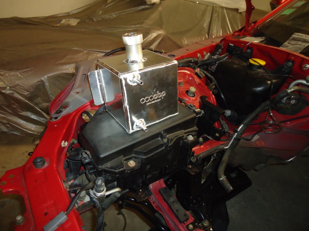

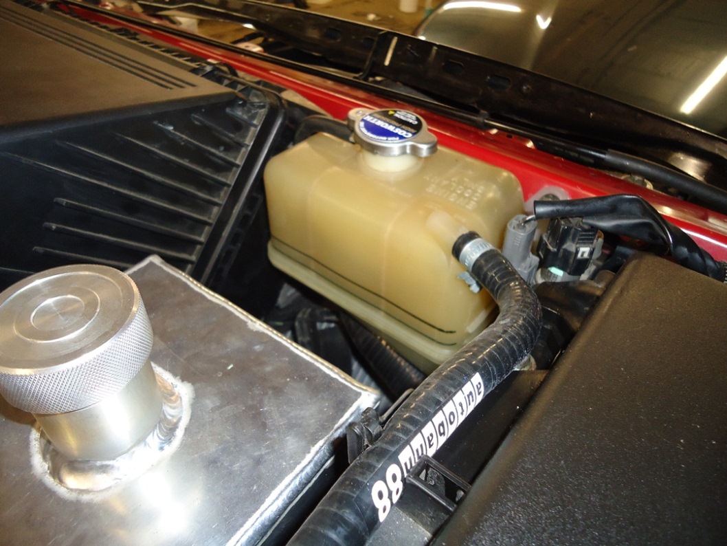

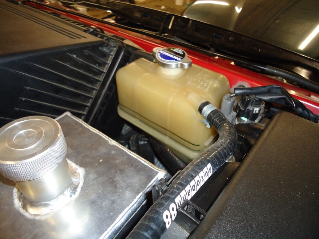

Mon "petit" réservoir d'huile (4L) avant mise en place :

Il vient d'ou ton réservoir 2t ?
nox
Messages : 236
Re: nox rx8
Message par nox »
Bartste a écrit :
Super taf comme d'hab ! :clap:
:merci:
Le réservoir vient de là :
http://www.obpltd.com/obp-shop/alloy-he ... eader-tank
Ils ont plein de truc sympa, surtout pour les pistards, genre ça : http://www.obpltd.com/special-projects-2 :love:

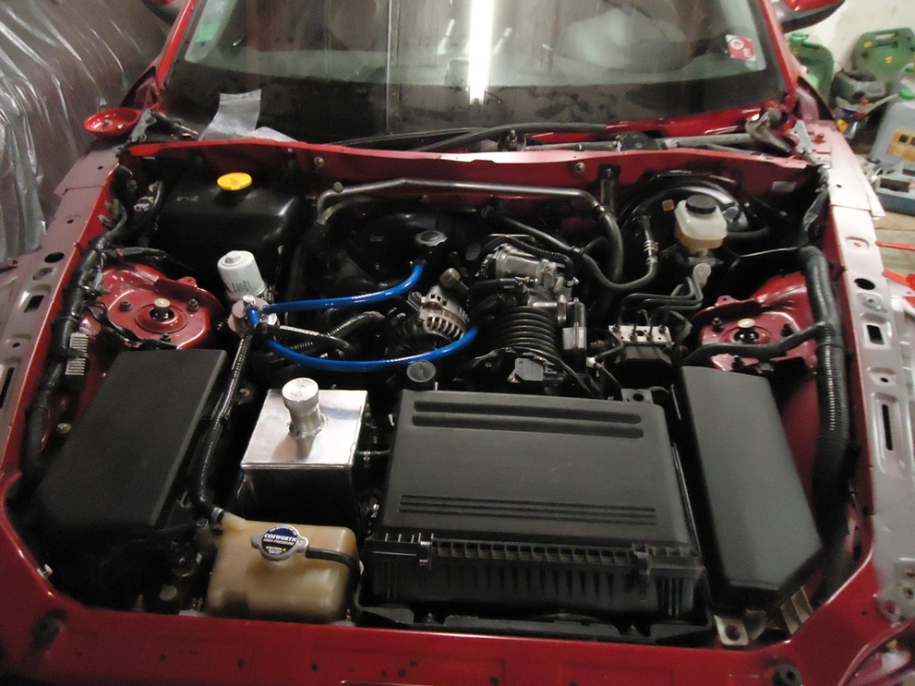

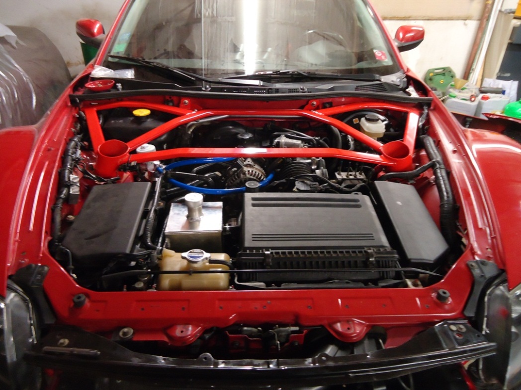

Suite des photos :

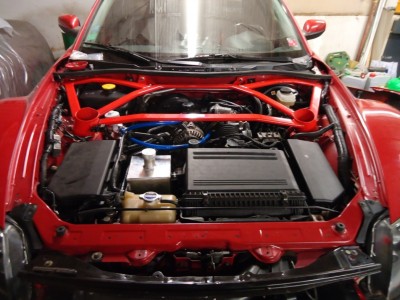

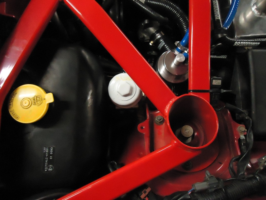

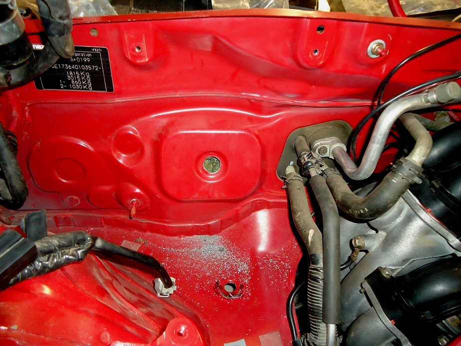

Vue de la baie moteur avant repose de la barre autoexe, on peux y voir le réservoir d'huile en place ainsi que l'OCT et le filtre à huile déporté :
Et avec la barre en place :

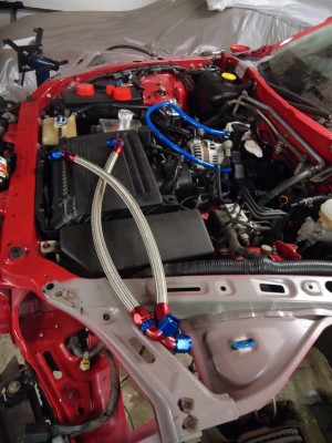

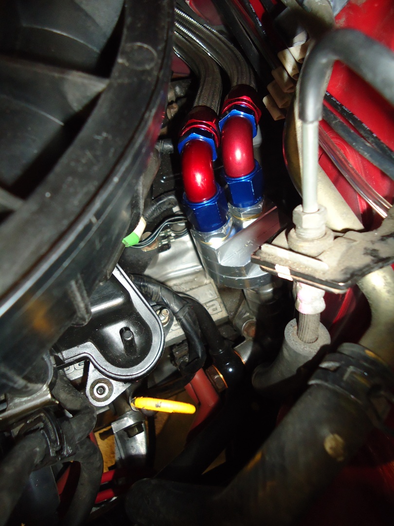

Vu de dessus du filtre déporté :
Les durites sur mesure pour relier le filtre au moteur :
Les mêmes en place avec une partie du kit de relocalisation :

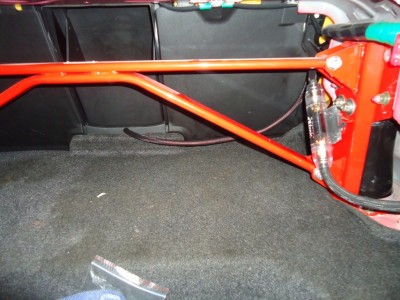

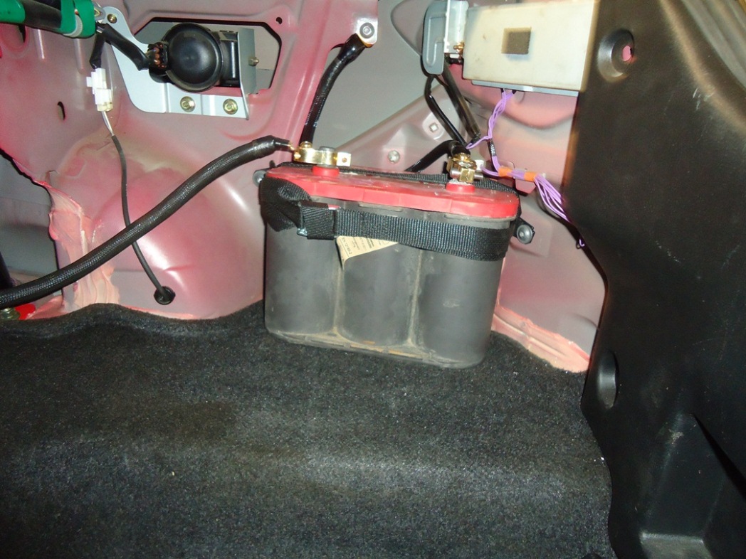

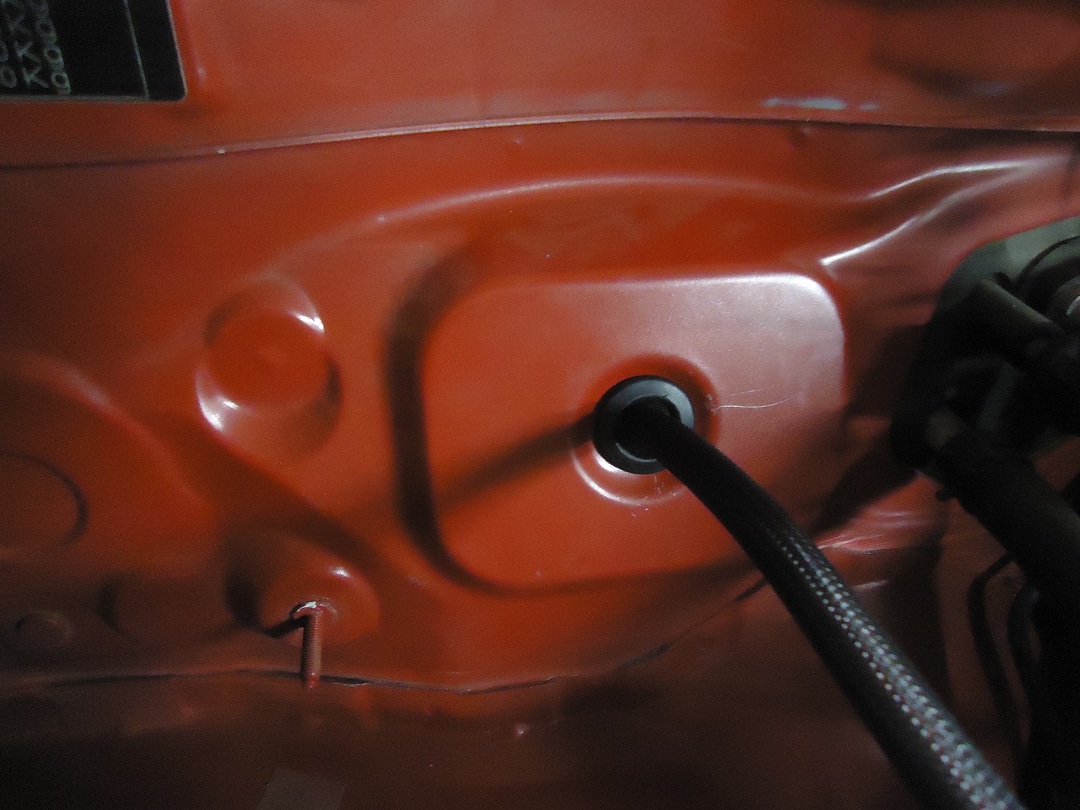

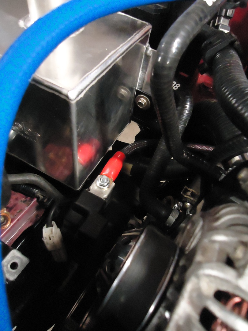

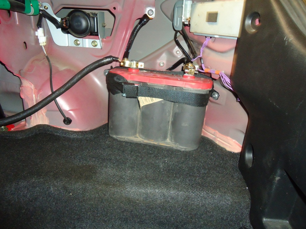

Relocalisation de la batterie dans le coffre :
Réalisation du trou pour passage du câble de batterie dans l'habitacle :
Avec le câble installé :
Côté coffre avec le porte fusible (manque les fixations du câble):
Batterie en place :
Branchement côté moteur (je doit encore trouver un système de protection des cosses) :

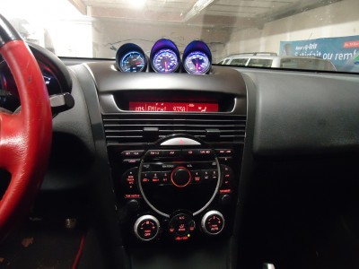

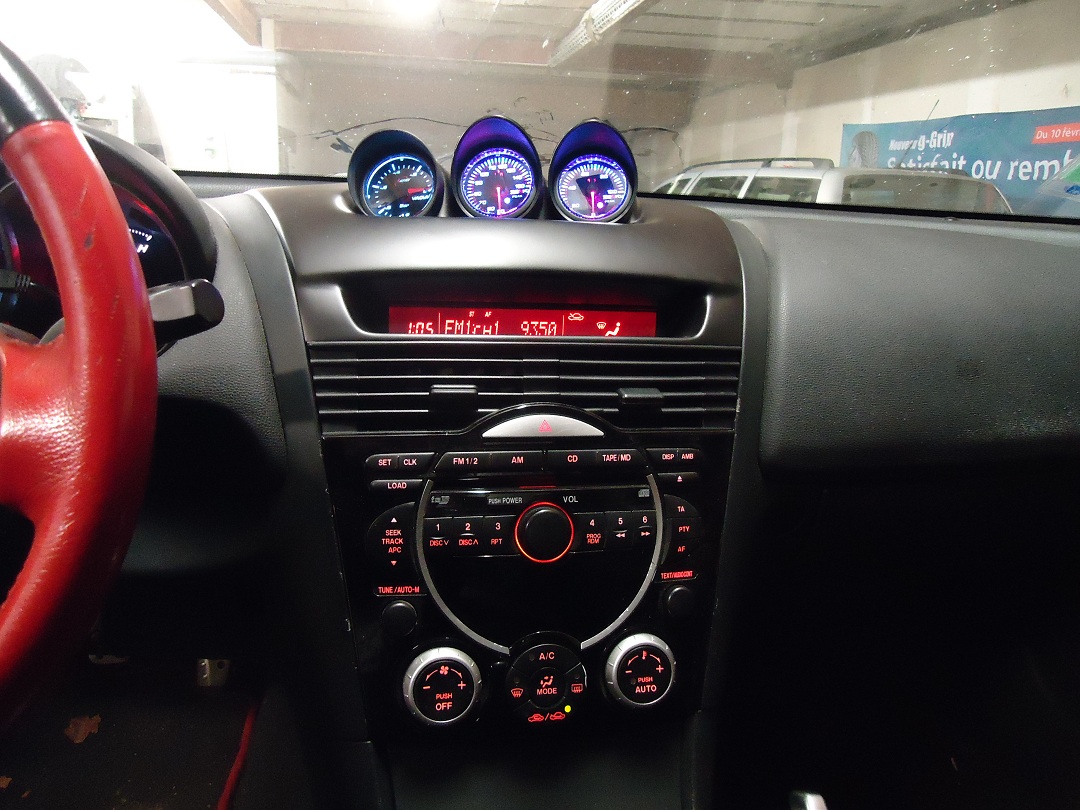

Les manomètres en place et fonctionnels (dans l'ordre : dépression, T°huile, P huile)
Une petite modif améliorant le confort de lecture :D :
Comme j'ai supprimé les anti-brouillard et posé des grilles alu, j'ai légèrement modifié les entourages des radiateurs d'huile pour être sûr que l'air passe où il faut mais je doit encore ajuster un peu la découpe :
Et pour finir, vue d'ensemble avec le nouveau capot plus aéré (mais pas plus léger :( ) :

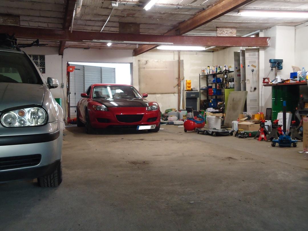

Dans mon garage :
En situation :drive: :

Et la pompe à air secondaire :D .
T'as utilisé quoi pour boucher le passage?
J'en ai besoin d'un ;)

grayfox19 a écrit :
nox a écrit :
Réponse 1 : parce que contrairement à la R3 c'est une galère de le sortir en temps normal , mais avec la barre autoexe c'est encore pire :(
pareil, j'en ai marre :D
:D J'attends impatiemment la prochaine vidange :yeah: , la seule inconnue est la quantité d'huile qui va rester "coincée" au niveau du filtre :??:
Patricevo a écrit :
Ouah quand même!! :oh: :oh:
Chapeau pour tout le boulot que t'auras fait sur ta 8. :clap: :clap:
:merci:
Le capot est bien le même que toi à un détail près, les caches des aérations ne font pas goulotte jusqu'au parechoc mais forment juste une cuvette autour des aérations.
Il faut encore que je l'ajuste mais l'écart n'est pas trop gênant pour l'instant.
Merci pour les infos :merci:
Quelle pompe ? Pas vu de pompe moi :siffler:
Il fallait faire de la place :D
Pour l'instant le passage est fermé sur le collecteur d'échappement, avec une plaque en métal rectangulaire coupée/percée aux cotes et montée avec un joint neuf, rien de compliqué mais cela fonctionne :10/10:

Autrement j'ai oublié de vous parler de l'après redémarrage :redcard: :D
Comme prévu fin de remontage et premiers essais jeudi, grosse appréhension sur l'utilisation de l'embrayage (ORC 250 non amorti), genre combien de calages avant de sortir du garage ? :D . Aucun en fait, si on pense à mettre un peu les gaz (VM allégé), les démarrages ne sont pas plus compliqués qu'avant, simplement on sent que la transmission du mouvement est plus directe (je ne sait pas si je me fait comprendre :??: ) et la pédale ne me semble pas beaucoup plus dure qu'avant.
On patine un peu au début mais on prend rapidement l'habitude et la circulation à un rythme normal, en ville par exemple, se fait sans heurt.
Par contre dès que l'on hausse le ton et donc encore plus sur circuit, le coup de gaz au rétrogradage devient indispensable si l'on veut éviter de détruire le pont à courte échéance :non: Mais on se prend vite au jeu et ça rentre assez rapidement pour commencer à s'amuser sans devoir faire 500km.
Vendredi passage au CT, 0 défauts :yeah: , et du coup maintenant je devrait faire mon CT en été et plus en hiver :10/10:
Samedi, premier essai sur piste sur le circuit de Chambley, sous la pluie malheureusement, donc roulage relativement cool.
Le moteur réagit bien, il est plus hargneux à l'attaque des tours, et ce à tous les régimes même sans être pied au plancher, difficile de dire quelle modif fait quoi bien que l' ORC 250 soit certainement responsable du plus grand changement. Mais l'objectif du jour est rempli, tout fonctionne et aucune fuite :10/10:
Dimanche, trois tours du nurburgring sous un grand soleil, et c'était juste :love: :love: :love: , les sensations de la veille se sont confirmées, meilleur temps mesuré l'an dernier 9min37s, ce coup ci 9min07s, je suis passé de 9 à 18 tours au compteur entre les 2 mesures mais même si la connaissance du tracé est importante ici, elle n'explique pas une telle différence.
Si il fait beau lors de la prochaine journée open à Chambley (début juillet), j'aurai un meilleur point de comparaison comme je connais le tracé par coeur.
