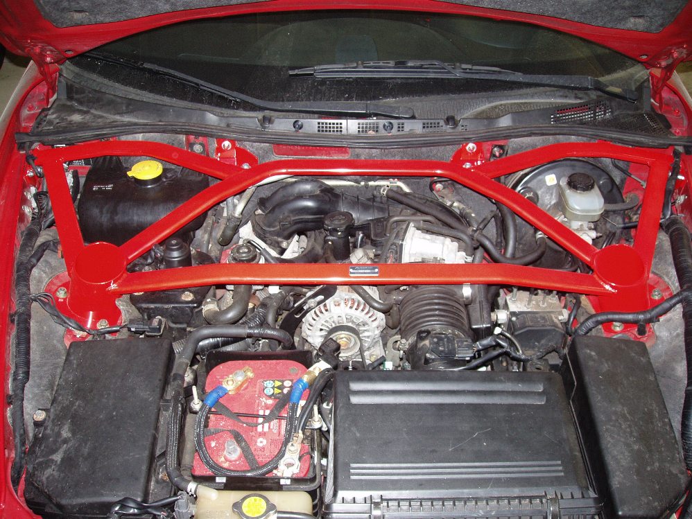

L'hiver arrivant, il était temps pour moi de faire un point sur les modifs effectuées et à effectuer sur ma 8, et par la même occasion vous présenter tout cela.
Mon topic de présentation étant, par ma faute :redcard: , tombé dans les abîmes du forum, il était plus simple d'en recréer un :D que je tacherai de le tenir à jour, promis.
Modifs déjà effectuées :
- Moteur :
Poulie allégée Agency Power
Décata ″ homemade ″ (sans voyant défaut)
Catback XSpower + intermédiaire avec sourdine (via tsar)
Bobines d’allumage MSD (ex nightster)
Boite à air décloisonnée
Batterie optima redtop
- Châssis/Trains roulants :
Combinés filetés Bilstein PSS9
Barres anti-rapprochement Autoexe 6pts AV et 4Points AR (via Nick/Suruga)
Rapport final 4.777 KnightSport (via Nick/Suruga)
Kit silentbloc polyuréthane AV/AR Superpro sauf différentiel et barres stab (reste triangles sup AV à monter)
Jantes ULTRALITE Atec en 8*18ET35 couleur gunmetal (ex nightster)
Pneus Advan neova AD08 en 225/40/18
Disques AV EBC Ultimax + plaquettes EBC yellow
Disques AR EBC Turbogroove + plaquettes EBC yellow
Durites de freins Goodridge
Liquide de frein RBF600

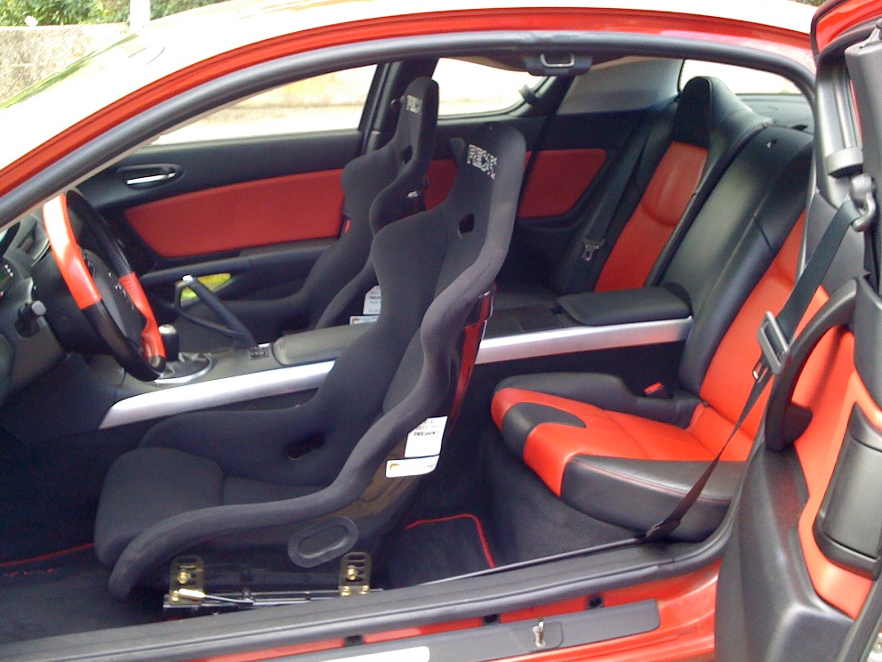

- Intérieur :
2 Baquets monocoque Recaro SPG
Rails de siège surbaissé spécifiques rx8 de marque LaStrada (via Nick/Suruga)
Outil OBD ″ScanGaugeII″ (infos moteur, codes défauts, conso,…)
- Extérieur :
Aération du parechoc avant (retrait des caches sur grille centrale et lame)
Plaque d’immatriculation avant déportée en bas côté conducteur
tout juste lavée
tout juste lavée
J'adore !!!!!
J'adore !!!!!
Wishlist de cet hiver : (dont je n'ai pas encore calculé le coût total :svp: )
- Moteur :
Pose collecteur SSautochrome (via tsar) FAIT
Acha/pose manos pression et température d’huile (ZenkyRacing) FAIT
Pose mano de dépression (ex flops) FAIT
Pose durites refroidissement silicone noires Autobahn88 (via Pilaf) FAIT
Remplacement radiateur en préventif FAIT
By-pass réchauffeur de papillon En attente de trouver une vanne qui me plait
Pose bouchon vase d’expansion 1.3bar FAIT
Pose embrayage/volant moteur ORC 250 light (ex bartste), FAIT
Restauration des ailettes des radiateurs d’huile (toutes tordues  ) FAIT
Reprog via protuner (ex nightster) dès réception de mes fichiers (faudrait que je les commande déjà) Reporté
Démontage admission (y compris vannes de gestion) pour nettoyage complet et passage à la dremel FAIT
Nettoyage injecteurs essence et huile FAIT
Remplacement des rear and front oil seal (l'arrière est bon mais j'ai un doute sur l'avant) FAIT
Passage en injection d'huile 2T Fait mais utilisation de dexelia pour l'instant
Montage décanteur d'huile FAIT
Relocalisation du filtre à huile FAIT
Suppression pompe à air FAIT
Fabrication d’écopes d’air pour les freins avant En attente livraison gaine 50mm
Vérification des rotules supérieures avant, si ok changement soufflets uniquement, si HS remplacement triangles sup avant, avec pose silentblocs superpro restant Soufflets remplacés et silentblocs posés
Achat/pose barres antiroulis AV/AR agency power avec biellettes renforcées fournisseur trouvé, reste à attendre le budget
Déport batterie dans le coffre (pour mieux répartir les masses et surtout avoir la place pour le réservoir d'huile :D ) FAIT
Révision boite de vitesses, syncros notamment (surtout 3-4) Abandonné car pas les outils nécessaires
- Extérieur :
Débosselage complet suite grêle Fait
Remplacement du capot par un modèle en carbone plus aéré (suite grêle toujours) FAIT
Dé-siglage AV/AR Fait
Suppression anti-brouillards avant et pose de grilles devant les radiateurs d'huile FAIT
Pour plus tard :
Peindre mes jantes 17″ ex-hiver + achat pneus semi-slick 235/45/17

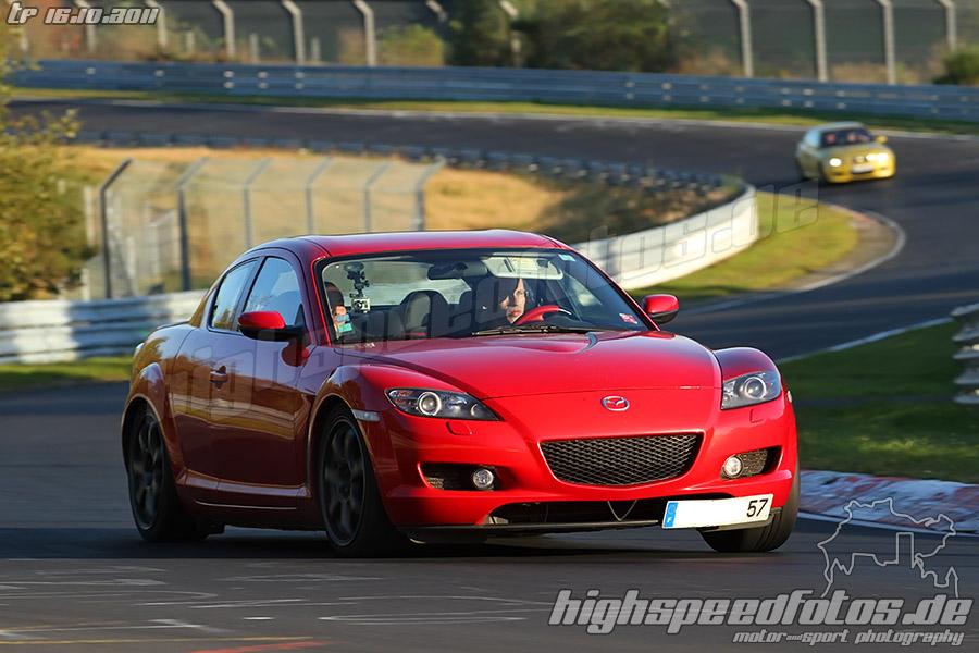

Belle prépa homogène :love:
Tes vidéos sur le ring sont superbes, tu y vas comme un chef :clap: :love:
Re: nox rx8
Juste au niveau esthétique je regrettes tes anciennes jantes moi :(
Joli coup de volant en tout les cas :D

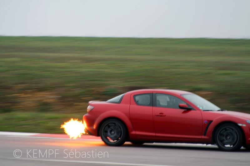

Belle auto, belles jantes, belles modifs... et bienvenue au club des VR lance-flammes! (on va faire un club).

Merci beaucoup, content que ma 8 vous plaise.
Les modifs ont été faites au fur et à mesure de la progression de ma conduite, par exemple le passage des B8 aux PSS9 a bien augmenté la tenue de route et diminué le roulis mais maintenant j'y vais plus fort donc de nouveau trop de roulis à mon goût, donc les barres antiroulis d'origine ne sont plus suffisantes (sur piste surtout, sur route j'y vais pas assez fort).
Merci pour le coup de volant, mais je doit encore faire progresser l' isv, je sent bien que je ne suis pas encore arrivé aux limites de la 8 dans certaines situations.
Merci, l'entrainement sur GT5 y est pour beaucoup, malgrès des différences notables avec la réalité, ça aide surtout pour apprendre tous les virages.
Merci et pas de problème pour le club :D , le photographe qui a prit la photo au-dessus s'acharne depuis quelques temps pour bien les avoir, il m'a dit qu'en vrai elles sont presque deux fois plus longues :love:
En plus ça tient éloigné les autres de mon parechoc :D

damian a écrit :
dans la premiere video du nurb tu te fais gratter par un opel astra je reve :oh:
c'est sur les coups des 7 minutes je vois que c'est impossible de remonter sur lui en ligne droite et virage mais il avait quoi bowdel de merde :oh:
Alors l'opel astra était un modèle turbo, donc en relance j'était mort quoi qu'il arrive (et aucune idée si prépa ou non) regarde à 8min30 quand la porsche nous ralentis dès la réaccélération je suis largué alors que juste avant je le remonte tranquille dans le virage, de plus ayant peu d'expérience sur ce circuit (ce n'était que mon 9ème tour) j'hésitais à "coller au cul" des autres ce qui d'ailleurs m'a "empéché" de doubler son pote en punto abarth plus tôt (c'était deux italiens donc je suppose qu'ils sont venus ensemble) maintenant j'hésite plus je pousse avec appels de phares si nécessaaire :drive: (j'ai déjà doublé une R35 mais bon il roulait pas :D )
A savoir qu'il était derrière moi depuis le début et qu'une fois qu'il m'as dépassé il ne m'a pas largué non plus (à la fin du tour il n'est pas très loin devant)
Mais j'aimerais bien retomber sur lui l'année prochaine, rien qu'avec le remplacement des jantes ça aurai été un peu plus sport pour lui :D (j'avais encore mes enclumes à ce moment là)
Et pour info, la dernière fois que j'y suis allé je me suis fait pourrir en virage par une corsa A GSI, mais vu les trajectoires qu'il prenait il connaissait bien mieux le circuit que moi, ce qui est le plus important sur le ring (et il était vidé avec arceau et sûrement d'autres choses) et du coup j'ai modifié mes propres trajectoires le tour suivant (mais la batterie de la cam ayant foirée dès le premier tour j'ai pas de vidéo :'( )
