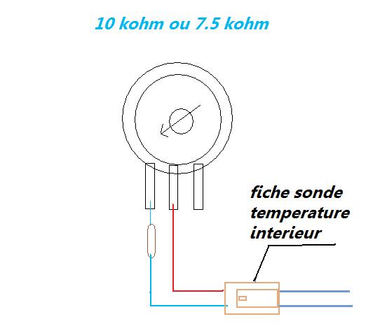

Re: Changement autoradio
bonsoir, je vient vers vous pour vous dire que j'ai enfin reussi a faire fonctionner la clim auto avec le double din.
comment faire, c'est assez simple.
il y a deux sondes de température (trois, mais ont oubli celle de l'evaporateur)
une qui mesure l’extérieur qui se trouve au niveau de la traverse du PC avant.
une qui se trouve sous le volant a droite, et qui mesure la température interieur.
c'est cette dernière qu'il faut shunter.
le problème avec le montage d'un kit metra, on perd l'info sonde, car les clim us sont du type manuelle.
donc pour avoir une clim qui fonctionne, ou l'on peu a loisir faire du chaud ou du froid , et reglé la vitesse de la ventilation il faut, supprimer la sonde intérieur, et monter a la place de celle ci, un potentiomètre réglable.
alors pour le choix de celui ci il faut prendre un potard de 10 ou 7.5 KOHMS.
pourquoi.
la sonde de température fonctionne de -50 a + 50 sur une plage de 16 Kohm, seulement voila, ce qui nous intéresse se trouve dans la zone:
0 a +30 degrés.
une fois installer le potard sur les deux fils ou se branche la sonde , l'ont peut régler a loisir la vitesse et le chaud ou froid.
car l'on fait varié l'info pour que la clim auto pense que la température voulu n'est pas encore atteinte.
voila j'en enfin une clim auto qui fonctionne, inutile de vous dire que le potentiomètre ne remplace pas le choix de la température, mais vous permet enfin de faire varier la vitesse et la chaleur/froid, ce qui n’était plus possible avant.
voilou :salut:

Intéressant tout ça mais j'ai du mal à piger pourquoi la sonde de température doit être shuntée par un potentiomètre.
La sonde de température n'est elle pas censée faire varier sa valeur ohmique en fonction de la température ? Si c'est le cas pourquoi ne fonctionne-t-elle plus ?
bien evidement qu'elle varie.
mais tu n'a pas de kit, tu ne peut pas comprendre... :D
en gros la cible est reglé a 20 degrés...
sauf que quand il fait 19 dehors elle t'envoie du chaud...
et 21, elle t'envoie du froid, sans que tu ne puisse, reglé quoi que ce soit..
donc fait comme tu veut, ça fait 4 ans que je cherche, la solution simple c'est celle ci...aprés c'est comme vous voulez.. :salut:

Je ne dit pas que ce n'est pas la meilleure solution au contraire. C'est simplement mon esprit analytique qui cherche à comprendre.
Effectivement à te lire on a l'impression que la sonde intérieure est inutile suite à l'installation du kit. Du coup j'ai du mal à comprendre pourquoi le potentiomètre fait effet mais ce n'est pas grave mon esprit s'en remettra :D
Non,en faite,la sonde est le seul moyen pour interagir avec la clim.
Donc pour pouvoir changer la temperature et donc l'action automatique de la clim il faut tricher avec le potard.
Plus faible la clim envoie de l'air frais et plus haut et c'est le contraire.
A noter que l'ont peit moduler la vitesse grace au potard...
