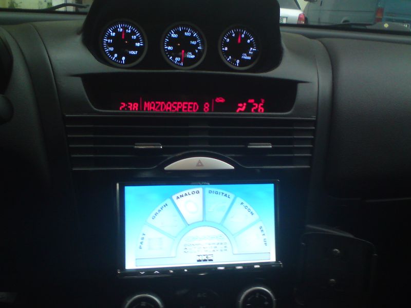

Jadore avec lecran dvd en double din.... se qui me ferait chier c'est de perdre les bouton reglas d'heure et autre..... dommage que mazda n'a rien prevu pour sa

faut pas tout mélanger les gars:
qui ta dit que tu perdait le réglage de l'heure et autre.
avec le kit metra tu garde l'heure et elle reste réglable.
tu garde la clim, les fonctions dégivrage, choix des entrée d'air.
tu garde le recyclage.
tu perd le choix des degrés, réglé par défaut a 21 degrés, donc le problème vient au printemps ou par un jolie temps , il arrive d'avoir les pied bien au chaud.
le plus gros défaut d'un kit metra, c'est la non possibilité de réglage de la vitesse de ventilation, c'est soit a fond (dégivrage) soit automatique et en accord avec l’écart de température int/ext et la cible fixe.
c'est pas inefficace, ça fait plus de 3 ans que j'ai ce montage, et franchement c'est comme rouler en full auto tout le temps, il y a pire.. :non: :salut:
en meme temps si tu installes un double din t'aura l'heure qui s'affichera dessus
pour le dégivrage et le controle de la clim tout reste disponible, jmi la bien expliqué
ensuite chaque kit a ses défauts et ses avantages, moi j'ai préféré juste perdre l'affichage de l'horloge ;)
par contre ce que j'envie au metra kit c'est la personnalisation du texte affiché au démarrage de la voiture >.<
