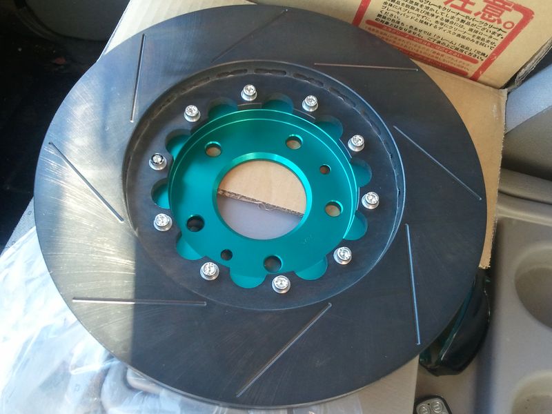

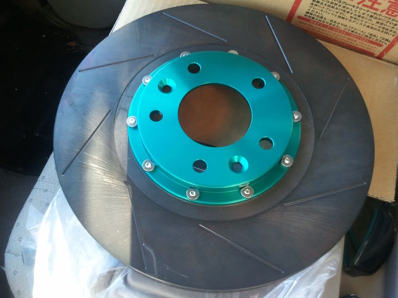

mais au cas où, je te pose la question : tu avais l'air de dire que tu avais 4 girodisc d'occasion ? ils sont encore utilisables, et est ce que tu les vend ?
merci
Re: Vcoil rx8
sinon il ya d'autre fabriquant pour les disque sur bol, perso j'ai des projectµ
et sur ebay il y a de bon prix pour des upgrade de ce genre. ;)
regarde ici:
http://www.ebay.fr/itm/151544235247?ssP ... 1423.l2649
regarde ce qu'il font... :salut:
regarde ici:
Merci JMI je vais regarder ça, sachant que je souhaite rester sur les dimensions de disque d'origine ! :ok:

Re: Vcoil rx8
sur la photo ce sont les project µ acheter chez suruga, en gros avec le port et douanes plus de 1100 euros...a ce prix la tu a un kit D2 complet en 6 pistons.
et sur ebay il font le kit arriere avec possibilité de frein de parking ;)
