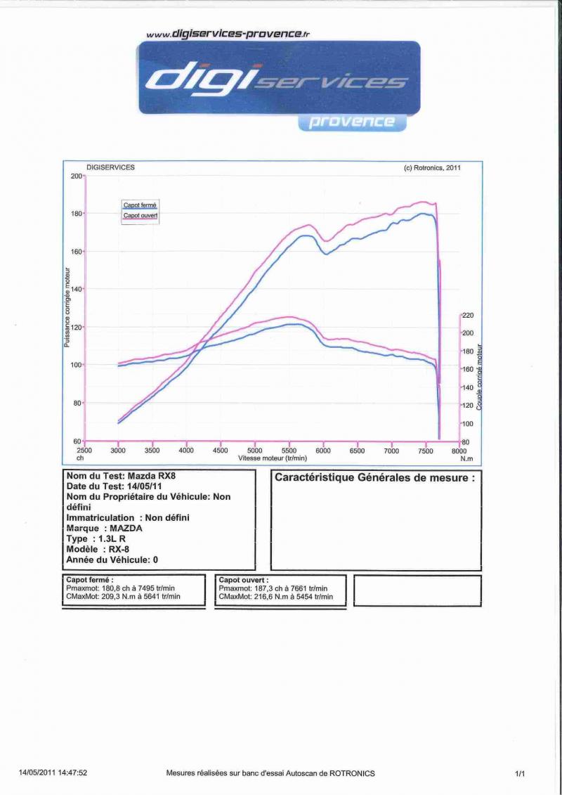

Voici mes courbes avec capot ouvert et sans car il faisait assez chaud dans la pièces.
Quand même 7 Ch d'écart mais pas très satisfait ![]()
RX8 192Ch de 2007 67000Km
Catasport RE-Amemiya
Catback SSA
Boitier Additionnel FGA Motosport
Tout le reste d'origine.
Passage au banc effectué à celui de Plan de Campagne 13
c'est pas mal je trouve.
T'as peut-être un poil moins de puissance que ce que tu devrais (et encore), mais niveau couple t'as bon.
Au gtech ma 192 donnait entre 188 et 192ch, mais pour un couple entre 180 et 190Nm
C'est un peu ce qui me semblait.
J'avais gagné en conso avec mon boitié et mon catasport et il me semblait aussi avoir plus de couple qu'avant. ![]()
c'est pas si mal tu sais, ma 192 développait pile poil 192 ch chez Digi à Paris et 210 de couple je crois, capot fermé
c'est quoi l'incidence du capot d'ailleurs ? ça tend à prouver que c'est bien de s'équiper d'un ram air pour prendre de l'air frais en façade ?
je pige pas là
Je comprends pas trop non plus l incidence du capot ouvert/fermé
Ca fait malgré tout une différence assez importante
J'avais 2 gros ventillos qui m'envoyaient de l'air chaud devant la voiture et mon moteur était déjà bien chaud.
J'étais en condition estivale on va dire. ![]()
Donc on a voulu voir en laissant un peu refroidir et laissant le capot ouvert ce que ça donnerait.
Effectivement, température moteur un peu plus frais, ça marche un peu mieux.
Drole quand même ![]()
