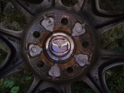

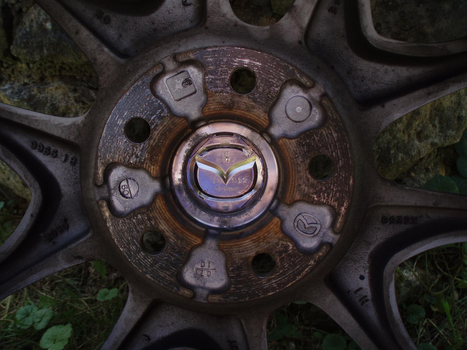

Ce matin j'ai démonté ma roue avant et je pense avoir les poches :svp: ...Voici les photos!
Jante Avant Droit - Poches
Je peux donc mettre 15 à l'avant et 20 à l'arrière je pense?? Si oui :yeah: ou et quelle marque commander et comment faire??

Question bête mais je pense à ca à l'instant, j'ai les poches sur les jantes de devant mais elles sont aussi sur les jantes arrière ou dans le doute je démonte??? :??:

J'ai ma réponse : Poches présentent aussi à l'arrière...vraiment des questions bête desfois!! :oups:

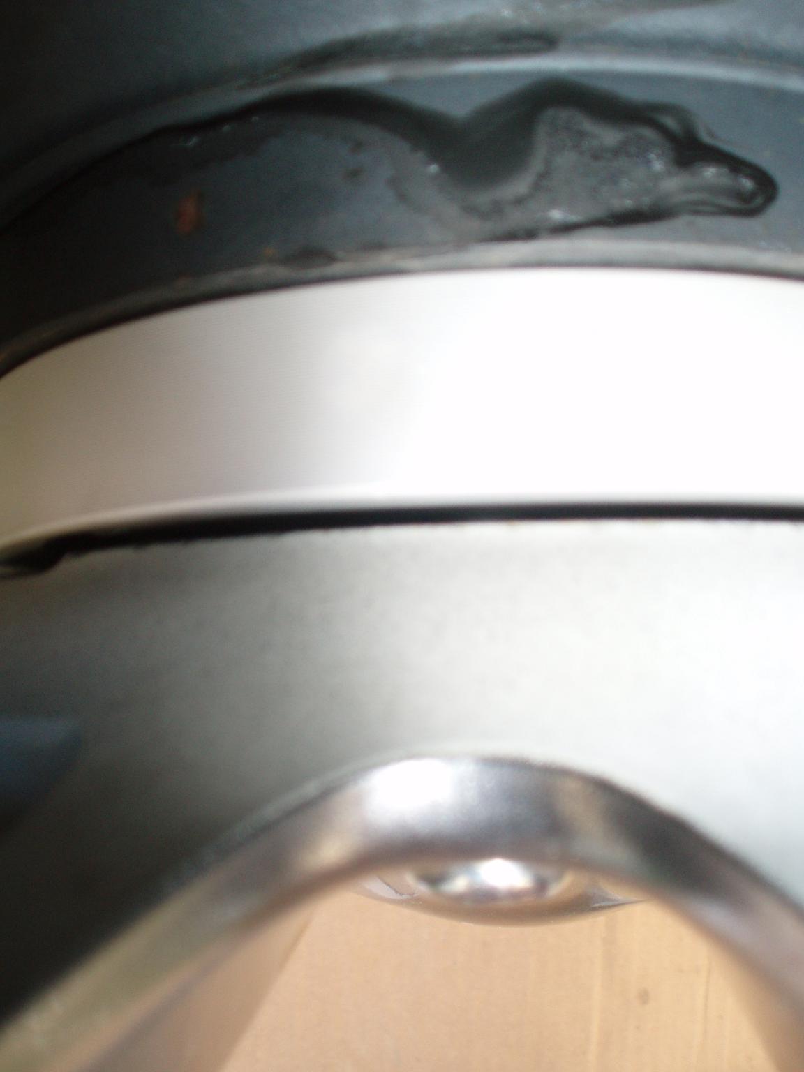

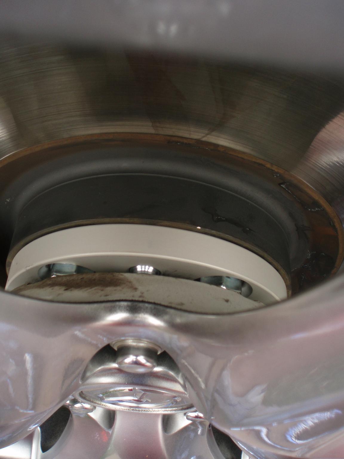

Bon j’ai un gros doute :??: et je pense un problème :oups: avec mes élargisseurs de voie !
J’ai acheté des Eibach à 15mm devant et 20 mm derrière !
A l’arrière c’est pas mal mais devant…problème, voici la photos….
Problème avec la jante avant
Y'a un gros écart genre 8mm entre la jante et l'elargisseurs de voie...
Merci de m’aider :
  • Pouvez vous me dire si c’est normale
  • ou alors si j’ai un problème de poche ou autres…
    :merci:

Re: élargisseurs de voie....
il semble donc que tu n'as pas les poches d'allègement....donc ta jante "butte" sur les cales....donc c'est du 20 partout qu'il te faut (ou du 25)
Pourrais tu faire une photo de la roue montée avec la cale de 20mm svp???
Merci

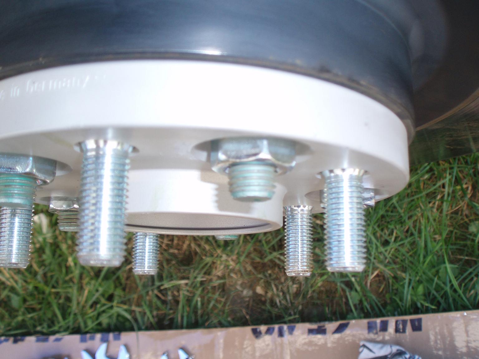

Voici l'arrière, c'est pas super en contact, ya 3mm a peu prés:

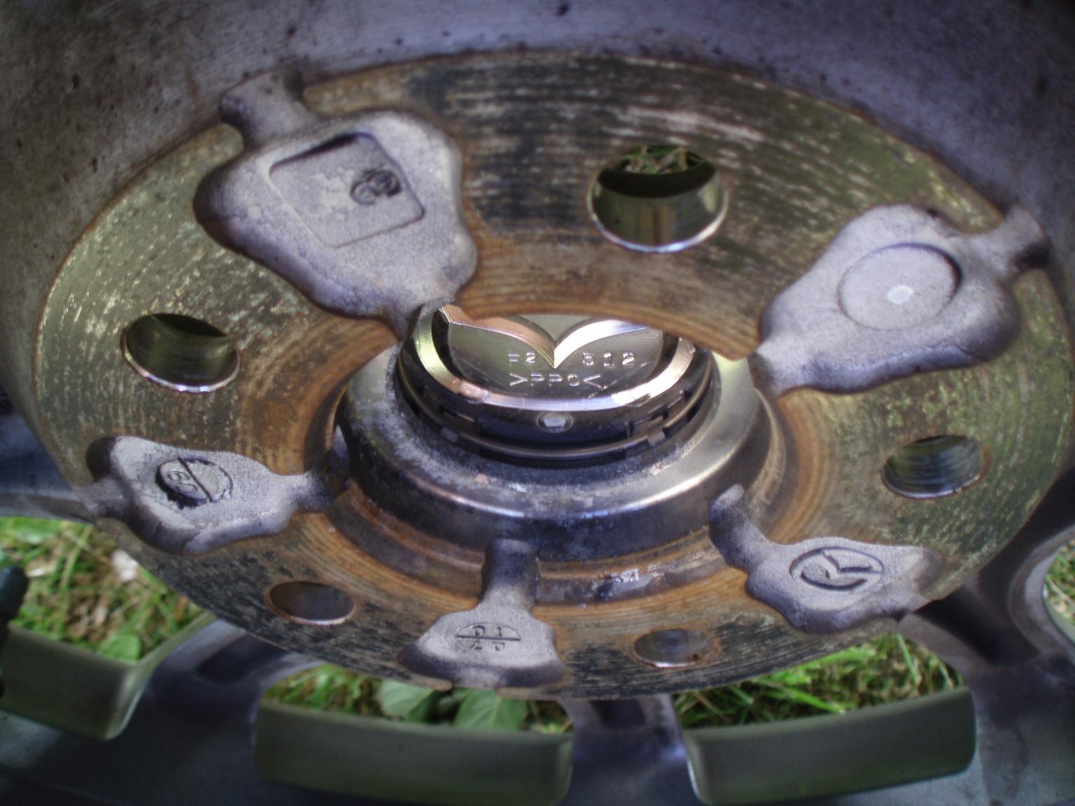

Et une photo du devant sans la roue
La photo de ma jante est 5-6 message plus haut!

hardrive a écrit :
si ca touche c'est que tes poches ne sont pas assez profondes !
prend une photo de ta jante pour qu'ont voient mieux tes poches d'allègement !! parce que sur la photo de dessus sans perspective c'est dur a voir !
La voici de coté...mais je pense que c'est mort!!! :oups:

oué effectivement tu n'a pas de poche c'est pour ca que ca passe pas !!!!

voila avec les poches profondes
sur ce topic on vois bien la diff aussi
