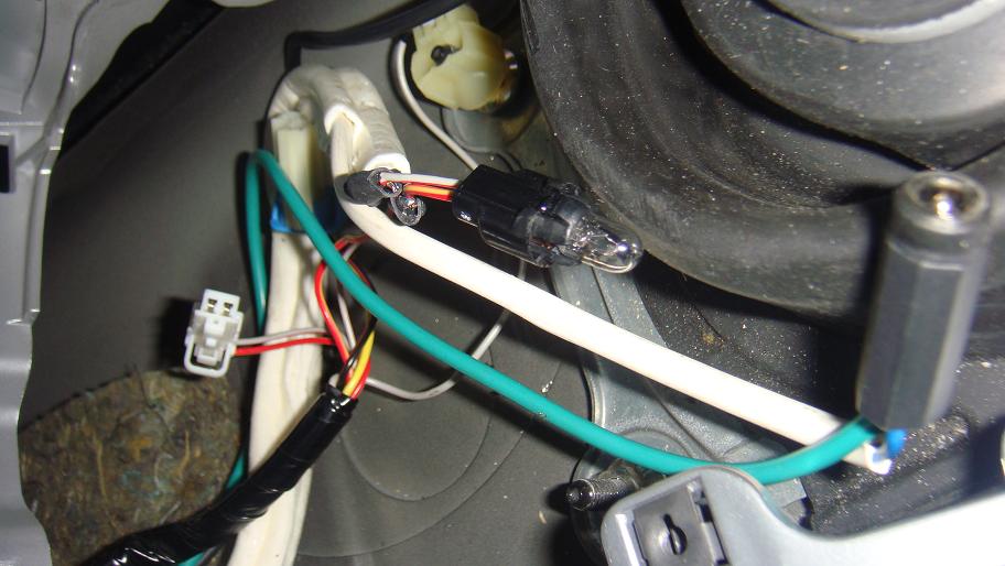

Ashmodaj a écrit :
Tu as deux lumière oui : une dans le cendrier et une qui entoure l'allume cigare.
bon, ben, j'ai un pb autour de l'allume cigare alors .....

Tu peux acheter un bloc complet avec la prise allume cigare + éclairage pour une bouchée de pain sur ebay :salut:

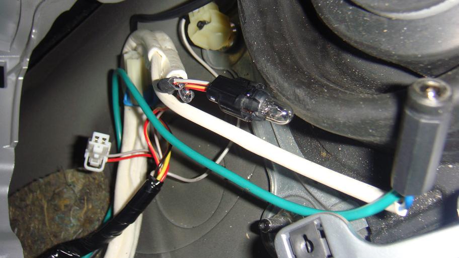

ampoule changée derrière le cendrier, tout fonctionne à nouveau
je balance les photos ....

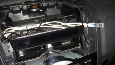

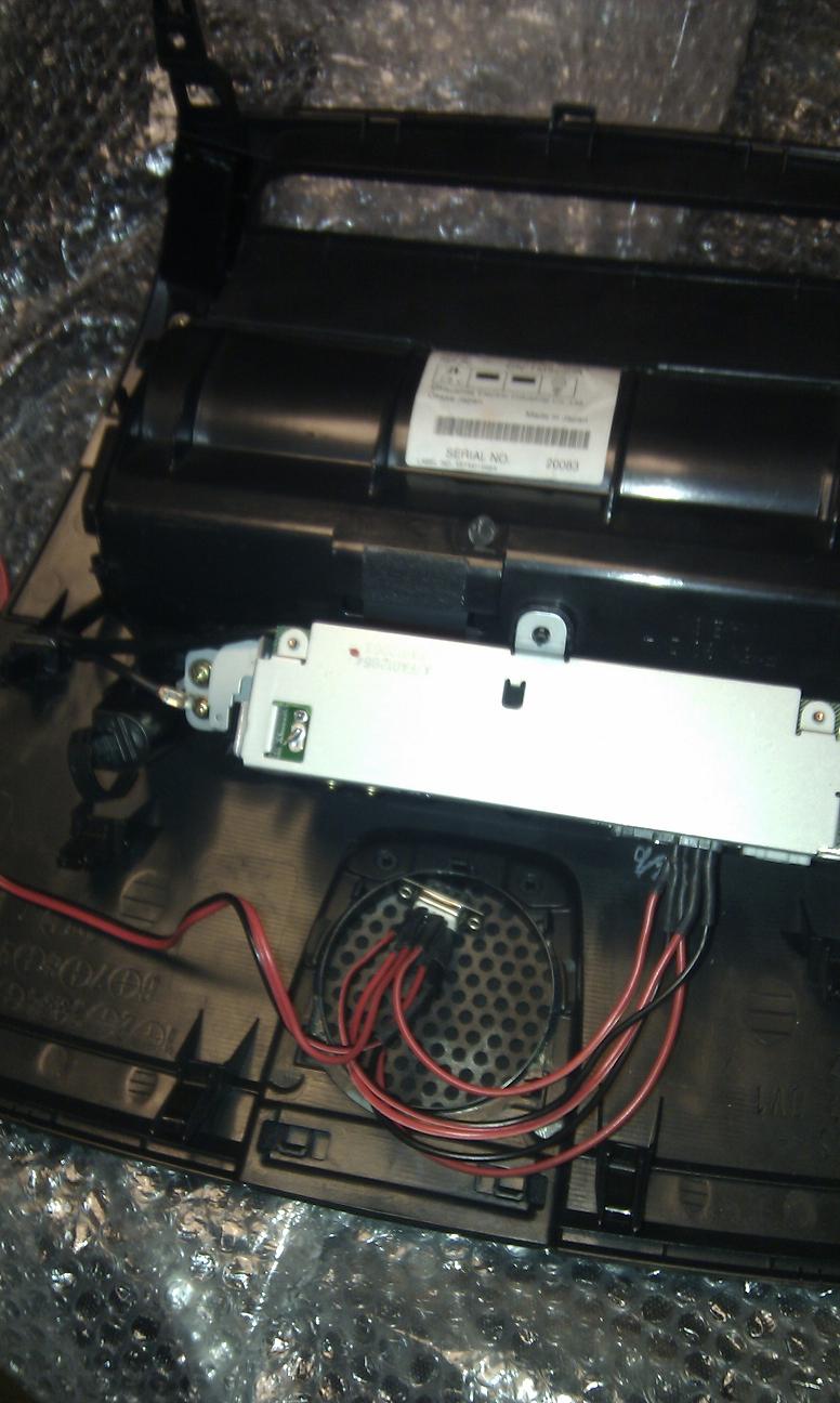

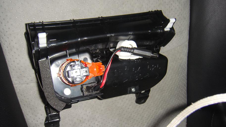

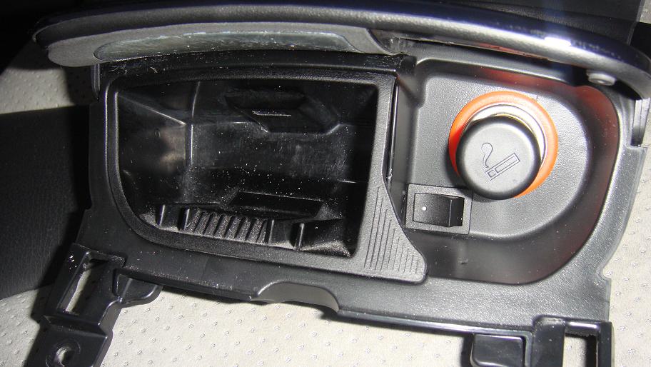

Cablage de l'interrupteur dans le cendrier
Utilisation d'un jack alim pour pouvoir débrancher facilement l'ensemble cendrier
Interrupteur pour l'alim de la tablette
Cela permettra de gérer la batterie de la tablette

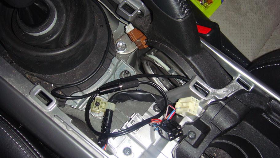

Embase jack pour lecteur mp3
Invisible si aucun lecteur branché

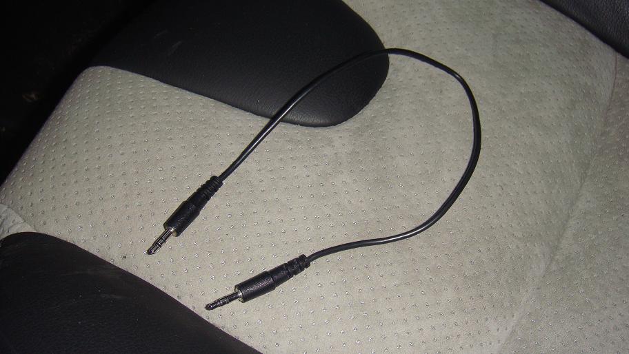

Câble pour relier lecteur mp3 et embase jack
Permet le branchement du lecteur mp3
Cablage interne pour l'interrupteur
Jack alim pour le cendrier
Cable audio interne (démontable)
Utilisation de jacks audio 2.5mm stereo pour pouvoir tout démonter en 2 s

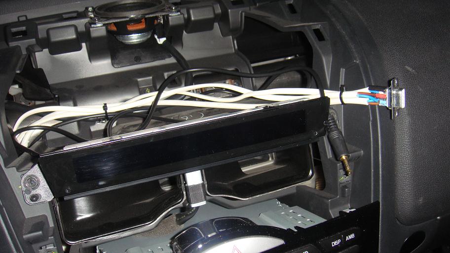

Prise subd avec alim et cordon audio pour tablette
Présence des puissances suivantes :
  • 12V batterie (pour la gestion automatique du moteur)
  • 12V contact (pour la gestion automatique du moteur)
  • masse
  • 12V d'illumination pour les 2 boutons de commande du moteur (open et tilt)
  • 12V batterie avec interrupteur ds cendrier pour l'alim de la tablette
prochaine étape : raccorder le module gps des rx8 perfo pack avec la subd et valider le fonctionnement des boutons et du moteur de rotation.....

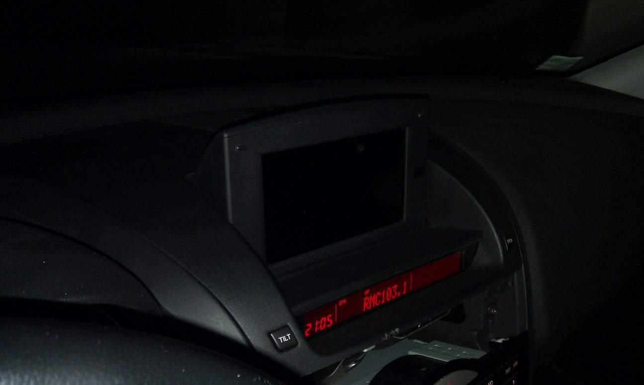

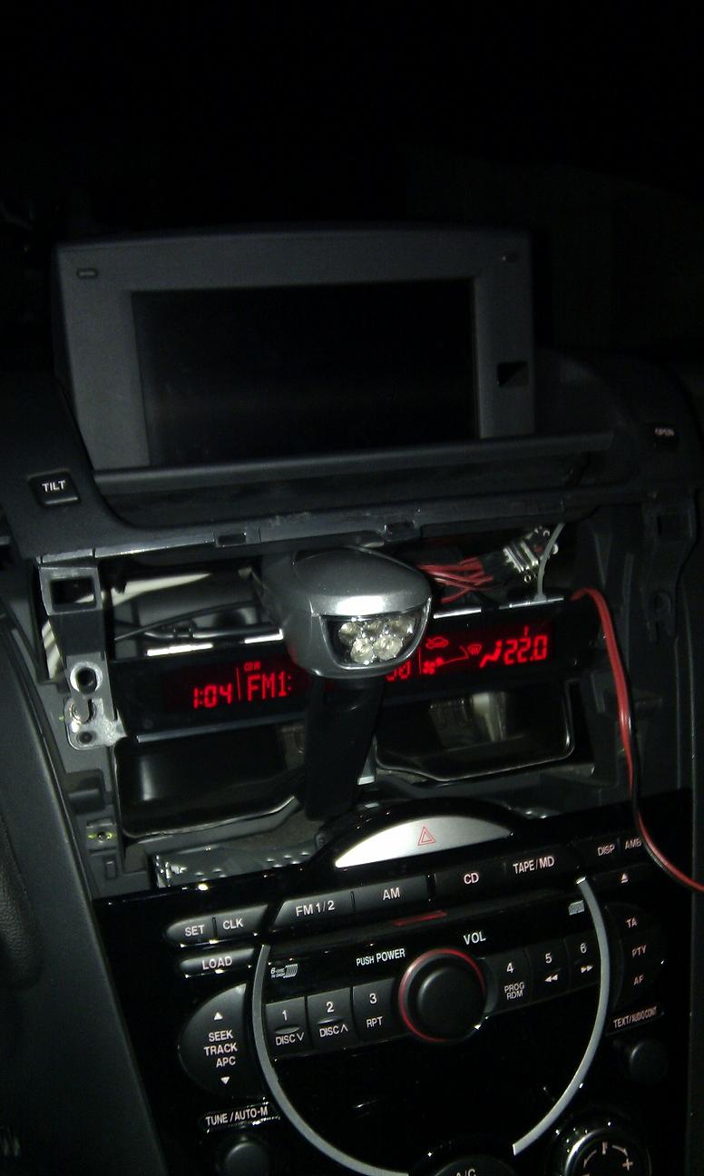

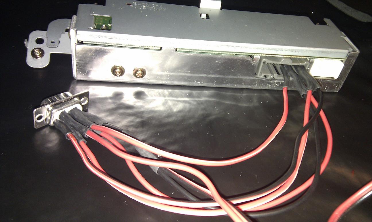

bon, j'ai trouvé un peu de tps pour avancer sur le sujet... J'ai câblé le module gps des rx8 perfo pack à une sub-d pour récupérer les signaux que j'ai rajoutés ds le tableau de bord.
Module GPS
Module GPS
Module GPS complet
Module GPS complet
Ensuite, débranchement de la batterie, raccordement du module et rebranchement de la batterie. Gros coup de stress car on n'est jamais à l'abri de cramer un truc ...
Intégration à bord ....

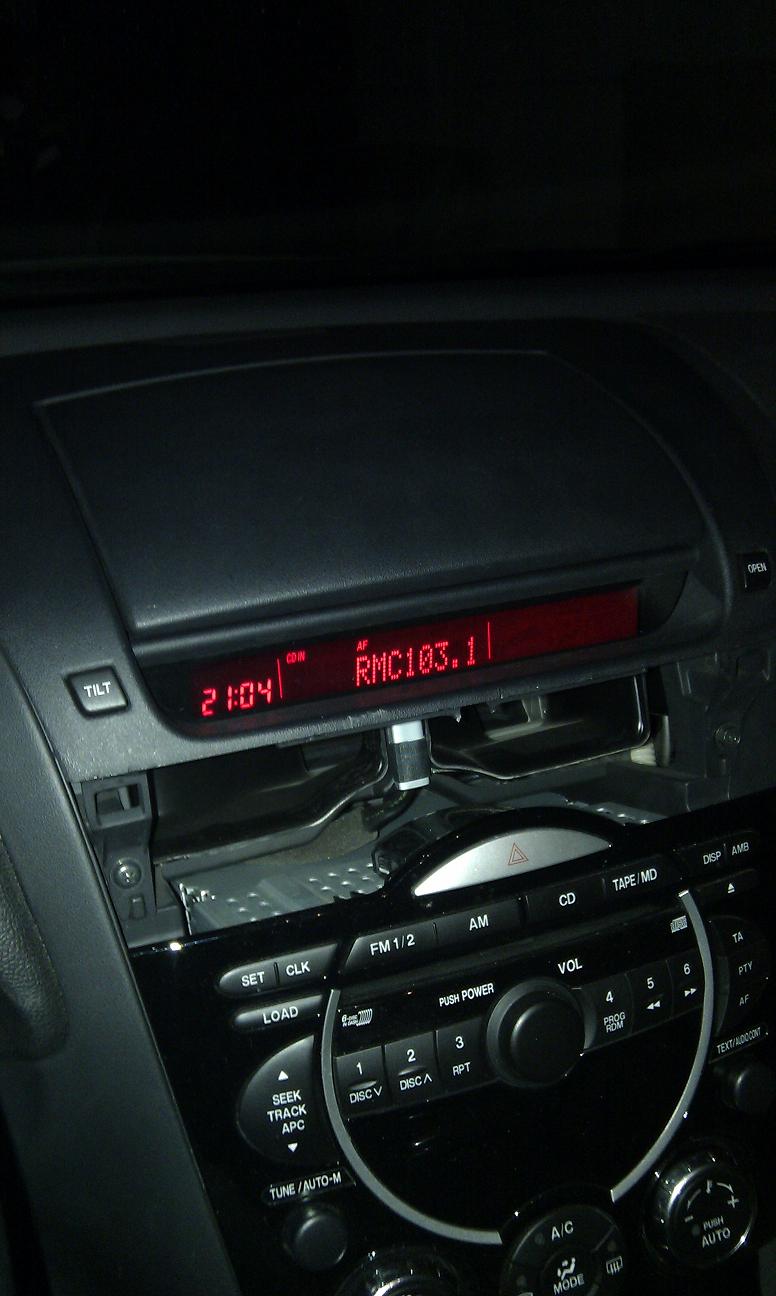

Au final, quelques résultats positifs :
  • le retroéclairage des boutons TILT et OPEN est fonctionnel :D
  • la dalle LCD s'allume :D mais je m'en fous, je vais la virer....
Par contre, pas de mouvement du bloc en appuyant sur OPEN ou TILT :etourdi: Bon, j'avais testé le fonctionnement de l'ensemble avec des alims et ca fonctionnait... Depuis, pas mal de câblage mais normalement, rien concernant l'asservissement du moteur puisque cela passe par une nappe.
Après quelques manips, si j'ouvre l'écran à la main et que j'appuie sur OPEN, alors l'écran se ferme tout seul. Ecran fermé, qd j'appuie sur OPEN, on a l'impression que le moteur de l'écran veut partir ds le mauvais sens... Pour le bouton TILT, je n'ai pas réussi à voir le moindre mouvement.
Une idée ??
Tout est ok, tu n'as rien cassé.
Tu as perdu le calage du moteur pas à pas. Cela se récupère en démontant le pignon en plastique noir. Lorsque le moteur "tourne dans le vide".
Tu mets sous tension, et tu commandes une ouverture avec le bouton open = > le moteur devrait tourner.
Tu refermes l'écran avec le bouton open = > le moteur devrait tourner.
Ensuite tu remontes le pignon avec l'écran fermé.

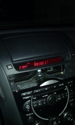

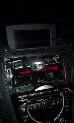

Fin de l'étape 2 :yeah: :yeah: :yeah:
tous les câbles sont tirés et câblés sur leurs connecteurs définitifs et j'ai enfin pu monter le système de motorisation d'origine (pb de masse résolu).
Résultat:
Bon, ca a l'air 'simple' mais pour une rx8 non équipé du gps d'origine, c'était du boulot !! Tout fonctionne : moteur, tilt, retroéclairage des boutons....
Place maintenant au choix de la tablette :oups: ... A suivre...
