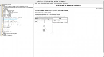

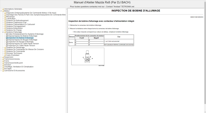

chris07220 a écrit : ↑10 avr. 2020, 11:02 AMou si il faut juste se dire que tant que le testeur n'indique pas 0 elle sont encore bonne
Tout est noté noir sur blanc
Re: aprés un rebuild raté
cool le manuel d atelier. je vais trouvé sa
Tiens cadeau : https://tetronik.net/RX8/ManuelAtelier/
