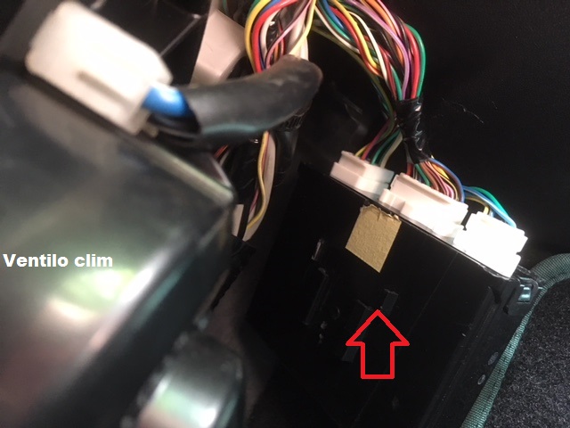

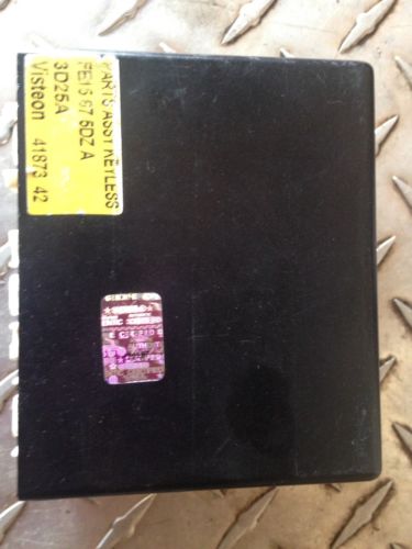

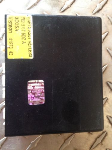

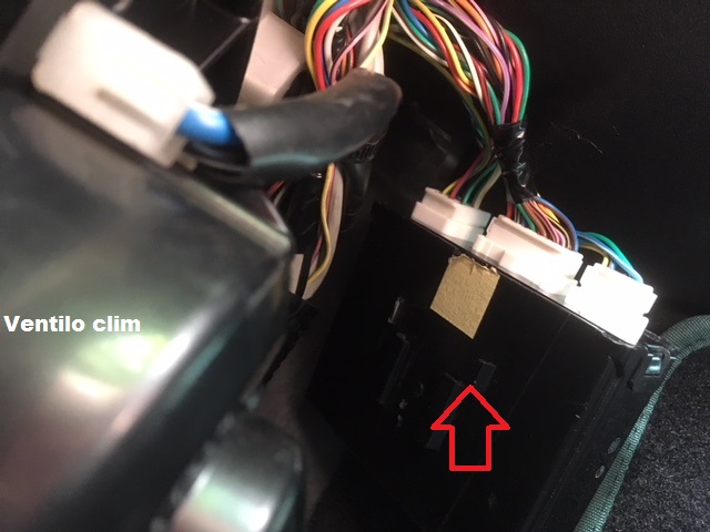

Bonjour
Ce boitier ce trouve sous le tableau de bord vers la ventilation, au fond côté portière. J’espère que pour RHD c'est pareil. Je te donne la photo de cette carte pour la trouver plus facilement. Le non exact est: Unit Assy Keyless et non pas RKE (erreur de ma part )
Elle reçoit les infos de ta clef, et la transmet au PCM. Elle s'occupe aussi de la centralisation. Cela dit, lorsque ta voiture à démarré, si ce boitier ne reçoit plus les infos correctement, tu te retrouves avec un sapin de noël sur le tableau de bord, une direction dure, et un mode dégradé moteur. Pourtant la clef est reconnue au démarrage. Bizarre bizarre... Non Mazda !. Il suffit de vérifier les connexions, un peu de désoxydant contacts, et miracle ça marche

Re: voyants diverses et trou acceleration
Salut
j ai aussi eu la sécurité de la clef qui clignoté donc bonne piste oui je regarde ça ce week
Bonsoir
Petite photo toujours mieux qu'un grand discours
Idem après cela tjs les mêmes voyants et les trous elle va finir a la poubelle ça marche bien puis haut bas voyants puis plus de 9000 tours super puis voilà les vibrations semblent être à l origine quand même je pense mais je baisse les bras là
