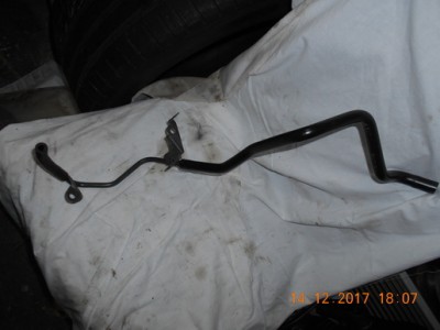

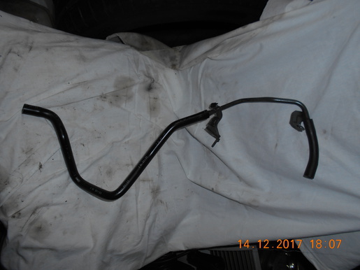

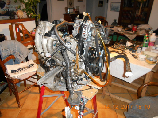

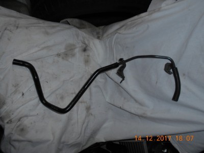

Je suis en cours de remontage du ROTOTO
... et malgrés les 300 photos prises je ne sais pas ou se monte ce tuyau ! ! !
A propos que signifient les différents traits de couleurs sur ces tuyaux ? ?
Voila le tuyau ... il a un trait Blanc ou Jaune sur un coté

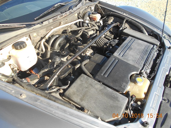

Ce tuyau va de l'arrière du collecteur d'admission, au centre, à l'admission avant le papillon (sur le soufflet avec les L en plastique). Il apporte un supplément d'air frais à haut régime. Tu as une patte qui vient derrière le collecteur puis une autre sur la vis en haut à droite (quand tu regardes le collecteur admission de derrière.)

meroux06 a écrit :[...] je ne sais pas ou se monte ce tuyau ! ! !
Pas mieux à dire que @Grayfox19, je t'ajoute une photo avec mes super skills de graphiste (LOL)
Les traits de couleur c'est pas tout simplement pour voir si il s'est démanché/a tourné ? Comme sur les boulons ?

Voila la Belle
