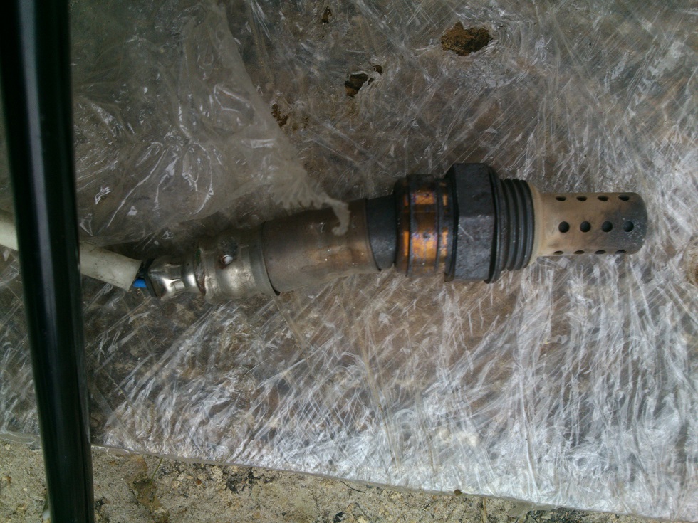

Bon, p'tit soucis avec ma 8, mais comment cela est-il possible, avec une voiture aussi fiable?! ;)
Mais non, la huit n'y est pour rien, c'est moi le popo :(
Hier matin, je recule dans la même allée que depuis 6 mois, mais la, bruit de frottement!!! Mince ... je descend, regarde et la rien... Bon :drive: :drive:
Suite à ce p'tit tour, je m'arrête et la lave (avec mes p'tits bras). Et la au redémarrage, le drame, voyant moteur! :??:
Bon prise diag + torque = sonde O2 arrière.
Je me penche et la surprise..... la sonde tordu avec un angle de 10/15°.... et evidemment la veille du CT.... :oups:
Bon j'ai trouvé une sonde, je vais la chercher ce soir... et CT demain matin :cool:
Pour la petite analyse, mon allée est en terre, et pas mal de pluie ces jours ci. l'eau à creusé la terre par endroit, et en "tombant" dans ce trou, ma sonde est venu tapée dans la butée d'arrêt du portail.... :p
Sinon après 5000km, que du bonheur cette voiture!!! :love: :love:

Voici la sonde, marche pas très bien comme cela :etourdi:
Nouvelle sonde en place, défaut effacé, odeur bizarre/essence au démarrage... tous va bien :cool: le CT de demain à 8h45... décatalysé à 12h :drive:
Pour info, j'ai pas roulé beaucoup sans la sonde, mais il y avait des retours/détonations dans la ligne sur la fin, faut pas rouler comme cela je pense :non: , remarque pour ceux qui veulent décatalyser sans démonter, c'est peut être la solution :lol:
