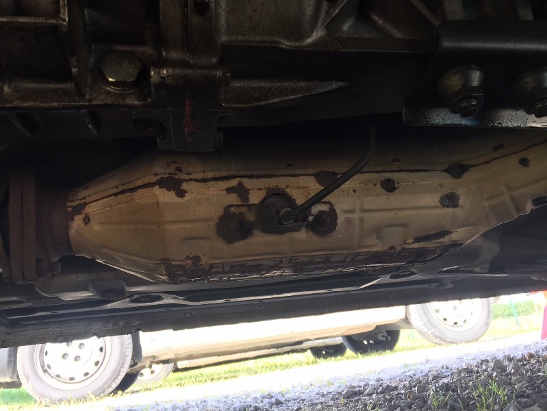

Salut Dominique si j ai bien compris tu changes ton cata car tu as un code erreur et ou le voyant moteur ?
Moi je me demandais comment savoir si son cata était fatigué, si il existe des symptômes car depuis que j ai vue le dessous de ma 8 y a pas longtemps et n'aillant aucun historique car voiture saisie puis revendue aux enchères, je me demande si il n'est pas d'origine et ne voudrais pas risqué une casse moteur un jour ou l autre vue l'année fin 2003 et les km 110000
ci joint le motif de mon inquiétude en image :oh:

Le photo n'est peut être pas bonne, mais en comparant, le mien semble comme neuf vu de l'extérieur...
Avant d'avoir le voyant moteur, et le code erreur, j'avais entendu comme un bruit de gravier sous le plancher de la voiture, en roulant. Il semble que ce soit des bouts de cėramique cassėe suite ã un excès de chaleur liė au problème d'allumage.
Même si il est encore bon il serait préférable que tu change pour un catasport ou un decata sachant que le decata oblige à changer pour le ct.
Perso j'ai pris le toyosport qui est un bon rapport qualité prix, c'est pas le meilleur et pas celui qui durera le plus dans le temps à priori mais pour le tarif par rapport à d'autre au pire tu le change plus régulièrement et tu as donc quelques chose de neuf à chaque fois.
