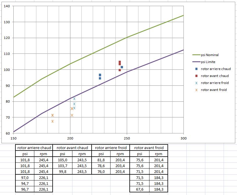

J'ai effectué mes mesures de compression.
Moteur chaud et moteur froid.
Avec l'autre rotor qui a ses bougies montées et sans les bougies montées.
A chaque essais, j'ai mesuré les régimes.
A froid : régime faible car beaucoup de frottements
a chaud : si toutes les du second rotor ne sont pas montées, le régime est un poil plus élevé que si les bougies sont montées.
Pas facile, simplement au regard des chiffres, de voir a quel point on est OK ou dans les choux.
j'ai donc fait une petite page excel pour visualiser cela.
Le trait vert est celui de la documentation Mazda, pour un moteur neuf.
L'autre trait correspond a la limite en dessous de laquelle le moteur a besoin d'un rebuild
Je suis satisfait du résultat (des compressions aussi, vu que la voiture a plus de 100.000km)
Et j'envisage à présent de faire une macro qui va chercher toute seule dans les fichier d'acquisition les régimes et psi de chaque compression...

Si tu m'envoie le fichier y a moyen de voir a l'intégrer dans mon soft.

voici le fichier joint.
En jaune, les données qui proviennent de l'acquisition (a mettre a jour, donc)
En bleue, les cellules calculées automatiquement (à ne pas toucher)
En saumonasse, les valeurs de la doc technique qui donnent les valeurs de compression nominales et le seuil d'usure.
Les 6 "pavés" entre les lignes7 et 21 correspondent à 6 acquisitions indépendantes.

J'arrive pas a posté ma réponse
L'adaptateur est juste percé avec un trou de 2mm diamètre la longueur de 50mm ça fait un volume de = 0,0015cc (aller avec les changement de diamètre pour visé la sonde etc... je t'accorde 0,5cc ça ne changera pas grand chose au compression:
Mazda la sonde me semble ajouté plus de volume:
celui de rotarydiagnostics:
celui de twistedrotary:
qui intégre une correction car il annonce et 2,85cc
Celui de Rotaycompressiontester semble proche du mien:
Donc a priori oui certain intègre une petite correction lier a leur sonde de mesure, après c'est des appareil a 350$ + frais de port et de douane minimum...
Pour la correction de l'altitude j'ai trouvé un message qui me réconforte:
