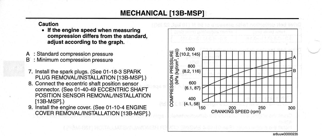

Je sais pas les graph sont affiché en PSI.
La sonde est une 200PSI mais niveau electronique que j'anonce une conversion tension -> PSI ou tension -> des Bars c'est pareil.
comme sur ce graphs
