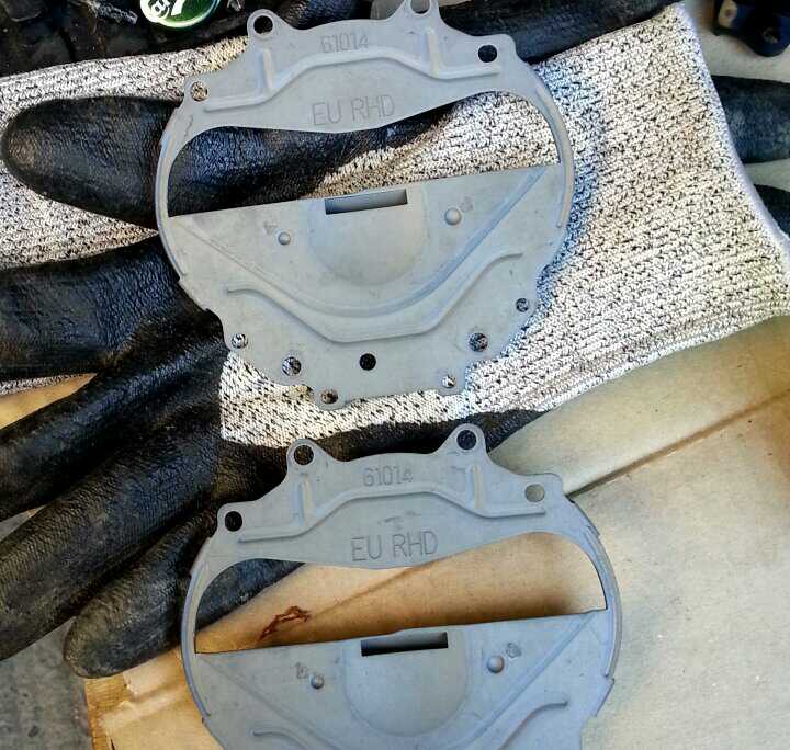

Pour faire simple
voici l'intérieur de la lentille, visible depuis l'emplacement de l'ampoule, ont distingue la plaque de metal en forme de ¯¯¯\___ (phare RHD)
ce qui donne ça niveau éclairage
et lorsque l'ont retourne la plaque (ne tenait pas compte de l'inscription RHD sur la plaque métallique):
ce qui donne cette éclairage conforme en France (LHD)

Message par lacro »
C'est normal que les deux plaques métallique derrière la lentille sont identiques et on la même référence? Et du coup si je l'ai inverse faut les retourné??! Je suis perdu!

Message par Christ »
oui il faut juste les retourner,tu mets le devant derriere et inversement

Message par F8M »
oui c'est normal, il ne faut passer la plaque gauche à droite, il faut seulement retourner la plaque sur elle même (comme une feuille en recto/verso ;) )

Message par lacro »
Et la petite plaque du coup ce retrouve devant? Sa gène en rien? Si... non! Je peu la viré?

Message par lacro »
Du coup j'ai été réglé mes feux chez mon garagiste et nikel! Rien a dire comparé a la dernière fois! Tu m'étonne....du coup m'a contre visite est demain! Normalement tout est nikel!
