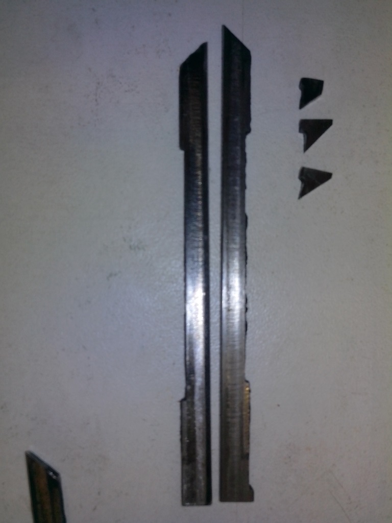

J'ai finalement ouvert mon moteur au bout de 2 ans, il en résulte :
sur le retor arrière les 3 apex usés sur les extrémités avec leurs 3 morceaux en forme de petits triangle qui ont disparu, ainsi que les 3 corner seal cassés en 2 mais restés en place et 1seal fendu.
Je recherche un housing et éventuellement un rotor mais je pense qu'il est récupérable.

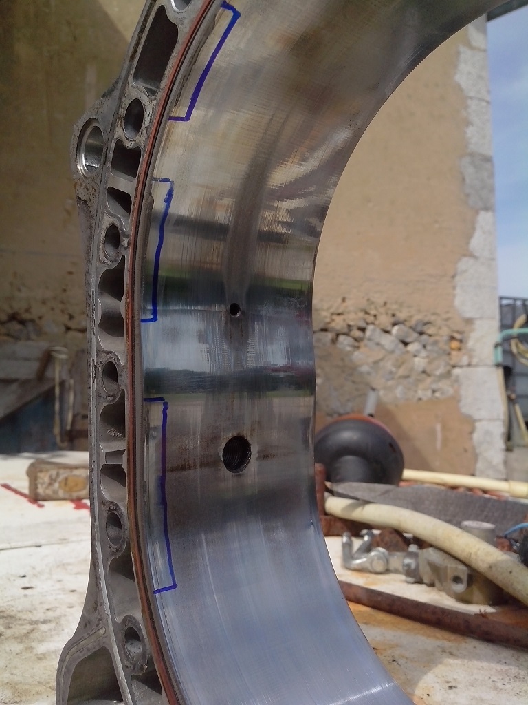

Message par condamin »
voici!
l'housing n'a pas aimé !
les bouts d'eapex seal qui manque se sont fait la valise (trop usés)
différence d'usure
différence d'usure
Les 3corners cassés,et un side seal ,mais ils sont restés dans leur logement
l'housing n'a pas grand chose ,mais je préfère le remplacer par du neuf

Mes pièces en cours de livraison,et me laissent un peu de temps pour la réflexion et une question me turlupine :
1)Pour quoi une telle différence d'usure entre les seals???Et ses petits bouts de seals qui sent fait la belle,mon niqué l'housing pour aller voir ce qui se passai dans l'échappement à part :" c'est comme ça" !!!!!!!!!!!!! "Tu n'y peu rien" ! et bien ça me suffi pas!
2)Pour quoi les seals sont en 2 parties (Avec ce petit morceau qu'on se fait chi.. à mettre en place lors d'un rebuld ?)a cette question j'ai trouvé encore 2 montages

Pouah ce chantier !! Les (le?) ousing ont ramassé sévère, ils sont morts et clairement mort, tu as bien fait d'en changer.
Pour la question du Apex en 2 parties, c'est pour pouvoir remettre les 2 lames (ressorts) en dessous. Sans quoi tu galèrerais beaucoup +
Il y'a des kits où ils sont en 1 partie, je ne sais plus qui les fait..
Ronedi
