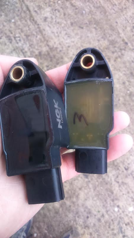

Tant que j'avais les mains dans le moteur, j'ai controlé mes bobines ngk (entre 0.8 et 0.9 kohm sur les 4), je sais certains me dirons que c'est un peu faible mais j'ai vue sur le forum que d'autre ont ces valeurs sur les mêmes bougies que moi, les NGK.
Les bobines ont été remplacé a priori par l'ancien propriétaire vers 39000 km en 2013 avec le faisceau.
Un truc me chiffonne un peu, c'est que sur les 4 bobines , une est de couleur différente (n°3) sur le dessous :
