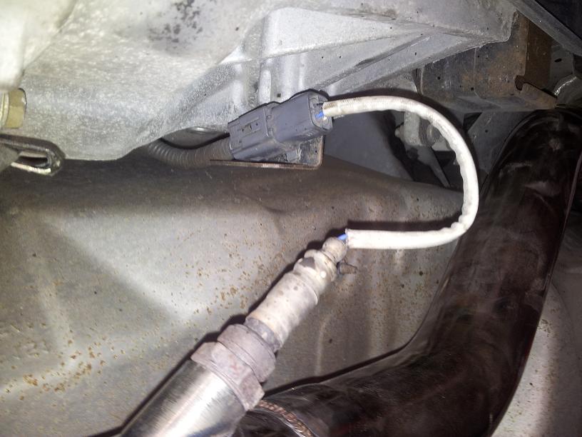

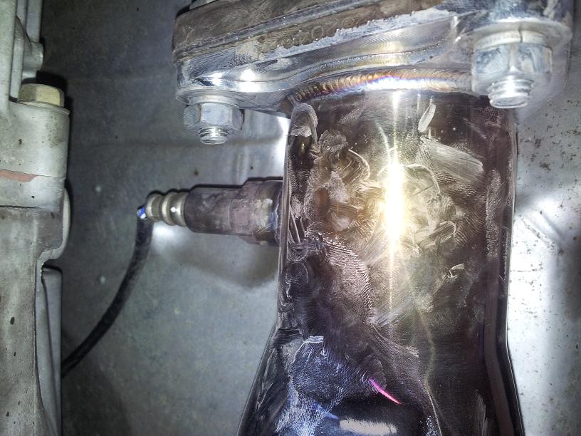

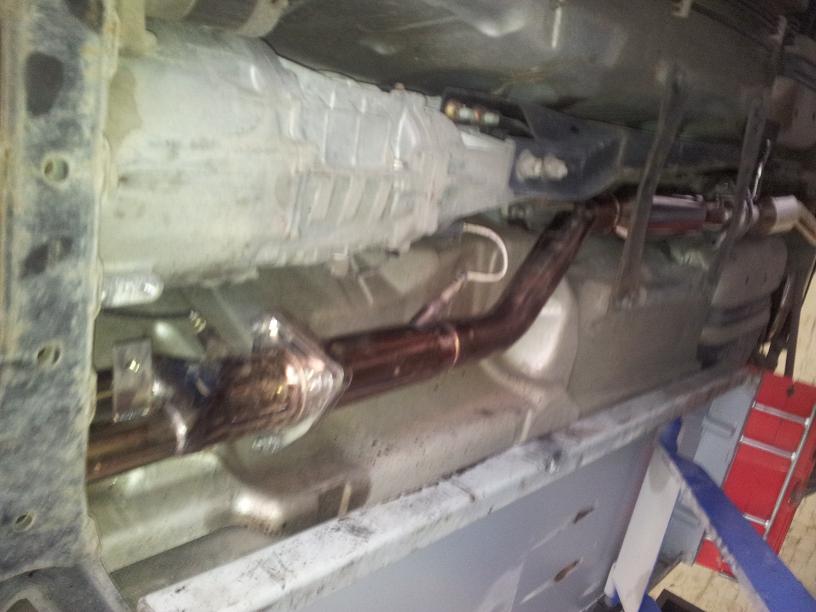

Cable blanc : Sonde catalyseur ou décata :D
Cable noir : Sonde collecteur

Super les photos ! Merci!
donc je peux acheter la sonde sur oscaro les yeux fermées ? c'est la meme que celle d'origine ?

Re: Sonde Lambda
Gérôme : rassures moi, tu as quand même mis le triangle de fixation entre le collecteur et la boite ? parce que sur les photos là il est manquant :??: .
Gérome
Messages : 1391
Re: Sonde Lambda
Message par Gérome »
T'inquietes Nico oui le garagiste l'avait oublié mais je lui ai dit ;)
