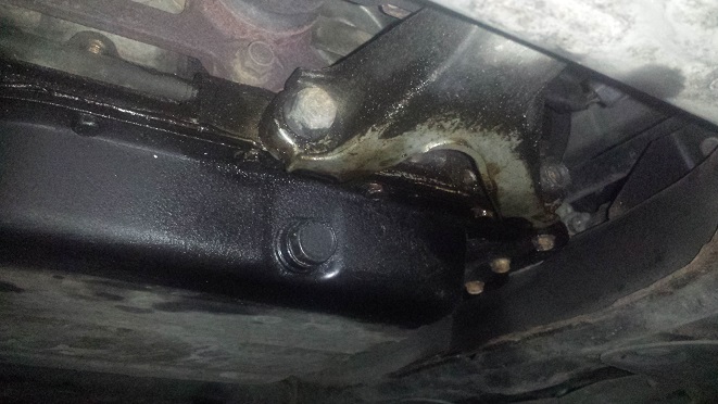

Je déterre car le sujet correspond bien à mon problème
Après avoir remarquer une tache d'huile dans mon garage je me glisse en dessous et la ! qu'en pensez vous ?
E1K
Messages : 3326
Re: fuite d'huile
Message par E1K »
C'est pas parce que tu déborde quand tu fais le plein d'huile ?
E1K
Messages : 3326
Re: fuite d'huile
Message par E1K »
Non je dis des bêtises. c'est coté échappement. On dirait que ça viens du joint du carter. Tu consomme combien d'huile ?
grayfox19
Messages : 3997
Re: fuite d'huile
Message par grayfox19 »
Pâte à joint à changer, la RX8 n'a pas de joint de carter; ça se fait bien :salut:

En faite j'ai fait qu'un plein depuis que je l'ai :D
Merci en tout cas pour votre aide !!!
Pate à joint ok, il n'existe pas de vrai joint tout simplement ?
Edit : oups dsl je ne t'avais pas bien lu... pas de joint donc :( c'est bien dommage, ça fait tellement pas pro je trouve de la pate à joint...
Je risque quoi à laisser comme ça si je met de l'huile comme d'abe ?
