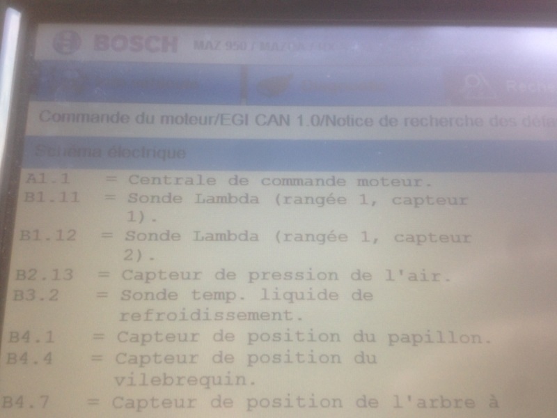

Salut ! Voila j'ai trouvé tes infos.
Alors pour controler le circuit de chauffage de la lambda, faire une mesure de resistance entre les bornes C et D, tu dois trouver entre 5 Ohm et 6.8 Ohm à 20°C.
Pour la broche de signal c'est la A, il faut controler entre le A et le B, connecteur branché et moteur a temperature et entre 2000 et 3000 tours, tu dois avoir entre 0 et 1V.
Tu peux aussi controller l'alimentation du circuit de chauffage de la sonde, contact mis, sonde branchée, tu dois trouver la tension batterie entre borne C et D. Meme mesure moteur tournant a temperature de service et au ralenti : 0 a 3 V.
Desolé pour la qualité des photos...

GaillardE
Messages : 16
Inscription : 30 sept. 2017, 00:15 AM
Re: QUESTION POUR EXPERTS GESTION MOTEUR
Message par GaillardE »
SALUT ! Super merci pour les infos mais j’ai toujours un gros doute
Sur la photo du document page 20 parle bien de la prise femelle côté moteur fesceau?
http://www.revolutionrotorclub.com/file ... ontrol.pdf
Pour la C et D j’ai deux fils épais noir côte lambda
Pour À et B j’ai deux plus petit fils blanc et bleu
Nul part je trouve une courrant à chaud qui doit osciller jusqu’à 1v j’ai des courant de 0,35 à 0,38 entre le bleu et le blanc mais pas d´ociliation a l’acceleration sur le blanc et bleu
Et sur les deux noir j’ai des valeurs qui change sans arrêt entre 5,5v et 9v
J’y comprend donc plus rien
Dimitri
Messages : 80
Inscription : 14 août 2017, 18:53 PM
Localisation : L'Aigle - 61300 - Normandie
Message par Dimitri »
Alors, ton schema page 20 parle bien du connecteur coté faisceau calculateur. Et ça correspond avec ce mon schema plus haut. C'est juste que ton schema traite uniquement du circuit de chauffage de la sonde, pas de la mesure de la richesse.
Et ce sont bien les broches C et D qui font ce circuit. Et c'est logique que ce soit les deux gros fils, puisque c'est la que passe le courant le plus puissant, le courant du signal est tres faible en comparaison.
Pour ta mesure du signal de 0,35 a 0,38 c'est bon, du moment que c'est entre 0 et 1v c'est bon. Et ça oscille peu, ça reste assez stable, ce qui est signe d'une richesse stable et d'une combustion stable, donc parfait. Faudrait que tu fasses une lecture de la richesse avec une valise pour t'assurer de l'interpretation de cette donnée par le calculateur. Mais je penses que c'est ok a ce niveau la.
Et pour ton 5.5 a 9v, on va faire etape par etape. Mesure deja la tension de ta batterie. Moteur coupé contact mis, connecteur debranché, mesure coté faisceau calculateur. Si tu n'obtiens pas a peu de choses pres la meme tension que ta batterie tu as un souci sur le faisceau.
Ensuite tu rebranche et tu vas rouler un peu, tu reviens et moteur tournant tu mesure sans debrancher la connectique, tu dois trouver 0 a 3v. Si tu trouve quand meme plus de 3v, faudra regarder la sonde de temperature d'eau qui est sur le circuit de memoire, et le relais que tu as sur ton schema page 20 a gauche.
Mais es tu bien sur que ton moteur etait bien chaud quand tu as mesuré ? Peut etre que ta sonde n'etait pas encore a sa temperature de service.

GaillardE
Messages : 16
Justement C et D correspond à mes petit fils soit le blanc et le bleu et donc celui où je mesure une faible besoin.
Quand je compare avec la valise sur la valise quand j’accelere La tension change mais bien sur le multimètre RAS...
Concernant les borne À et B donc les deux gros fils sur le faisceau corresponde au deux fils noir de la sonde qui le sort le courant le plus fort...
J’y comprend donc plus rien !

Dimitri
Messages : 80
Waouh c'est le bordel ! :lol:
Plus haut tu me dis l'exacte opposé :
"Pour la C et D j’ai deux fils épais noir côte lambda
Pour À et B j’ai deux plus petit fils blanc et bleu "
Sur le schema de ton lien page 20, il est ecrit "wiring harness-side connector", c'est le connecteur coté faisceau. Donc quand tu transpose de l'autre cote, donc coté sonde, tu as A et B a gauche et C et D a droite, avec le clip en haut.
En d'autres termes, avec ce que tu me dis depuis le debut, le fil signal c'est ton fil blanc.

GaillardE
Messages : 16
Alors je me suis tromper
Si tu prend la connectique lambda face à toi donc
c a
D b
J’ai ab en fil noir
J’ai c en fil bleu et d en fil blanc
Entre c et d jai 0,35 a 0,38 v
Entre à et b jai 12v au contact et démarre sa varie entre 5 et 9 v
Donc toujours pas trouver le fil du signal mdr qui d’apres Moi serais le bleu mais d’apres Les schémas un des deux noirs ... et les mesures donnent rien de concluent
Dimitri
Messages : 80
Tu es vraiment sur ?!
De toute façon ça signifie que sur ta caisse c'est inversé, le signal est le c ou le d, le positif entre les deux... Ça se tient quand meme, et si le celculateur reçoit bien l'info, ce qui a l'air d'etre le cas, tu roules et tu te casse pas la tete.

GaillardE
Messages : 16
OUI le calculo reçoit bien l’info car à la valise je vois le changement de la lambda .
J’avais besoin de cette info pour le branchement d’une écu pour ethanol avec gestion auto via la lambda
Dimitri
Messages : 80
Tu as ta reponse je crois. ;)
