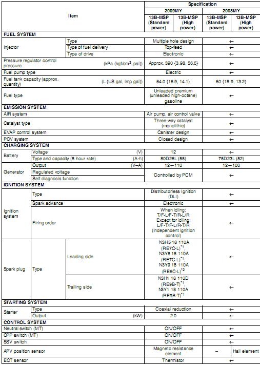

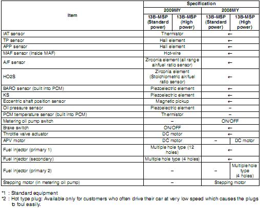

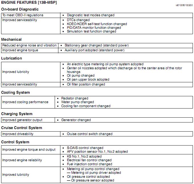

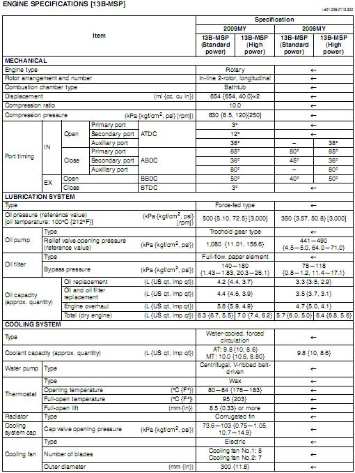

Voici un document fort intéressant qui présente les particularités de la RX-8 R3 : http://handbuch.sayen.ch/Mazda_RX-8_Ser ... t_2009.pdf
poutre différente, 2 metering oil pump, réservoir de 64 litres, etc.
Et voici un guide de prise en main rapide pour la r3 : http://www.mazdausa.com/MusaWeb/musa2/p ... RX8_QT.pdf
edit tag évolution différence R3 phase 1 phase1

On a des cas connus de casse moteur sur une R3, il ne me semble pas en avoir constaté?
Je me demande si les modifications apportées au système de lubrification pourraient également aider à préserver la mécanique sur le long terme :??:
Fabriziom TS
Messages : 2378
Localisation : Haute-Savoie
Re: RX-8 R3 (caractéristiques-particularités)
Message par Fabriziom TS »
Les r3 ont rarement plus de 50000kms donc...
Mais en toute logique ca doit ameliorer clairement la fiabilité. Rien que la pression d huile de reference est de 5 bar et plus 3,5...

la r3 est quand meme sacrement differente de la phase 1.
comme vous le souligné il y a quand meme une sacré longue liste de modification qui vont au dela du cosmetique.
deja il y a deux mop, qui ne sont plus du tout entrainer par le moteur.
pression d'huile, les injecteur d'huile supplementaire (tu m'etonne).
la filtration, les bobines type C( la par contre pas de retour), c'est trop recent.
meme le maf change.
et les housing aussi.
bref les bugs du passé ont été supprimer.

J'ai eu vent que la R3 était équipée d'un démarreur de 2.5Kw....peut-on me le confirmer........Merci................. :salut:
chantilly
Messages : 4587
Localisation : Eure
Message par chantilly »
Juste un peu + haut, 3em slide, il écrit 2KW.
