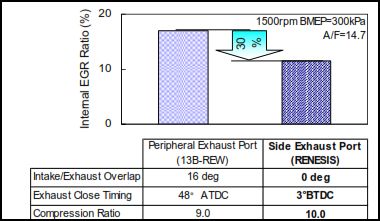

Re: Ma 8 ne gueule plus !
Egr interne sur la 8 lol, mazda a d'ailleurs cherché à le réduire au minimum sur le Renesis, mais non sinon on n'a pas de vanne EGR, donc pas d'EGR à proprement parler, dans le sens où on l'entend aujourd'hui (egr externe en fait), c'est d'ailleurs dommage, ça soulagerait énormément l'auto.
Egri RX-8.JPG (28.75 Kio) Consulté 4646 fois
