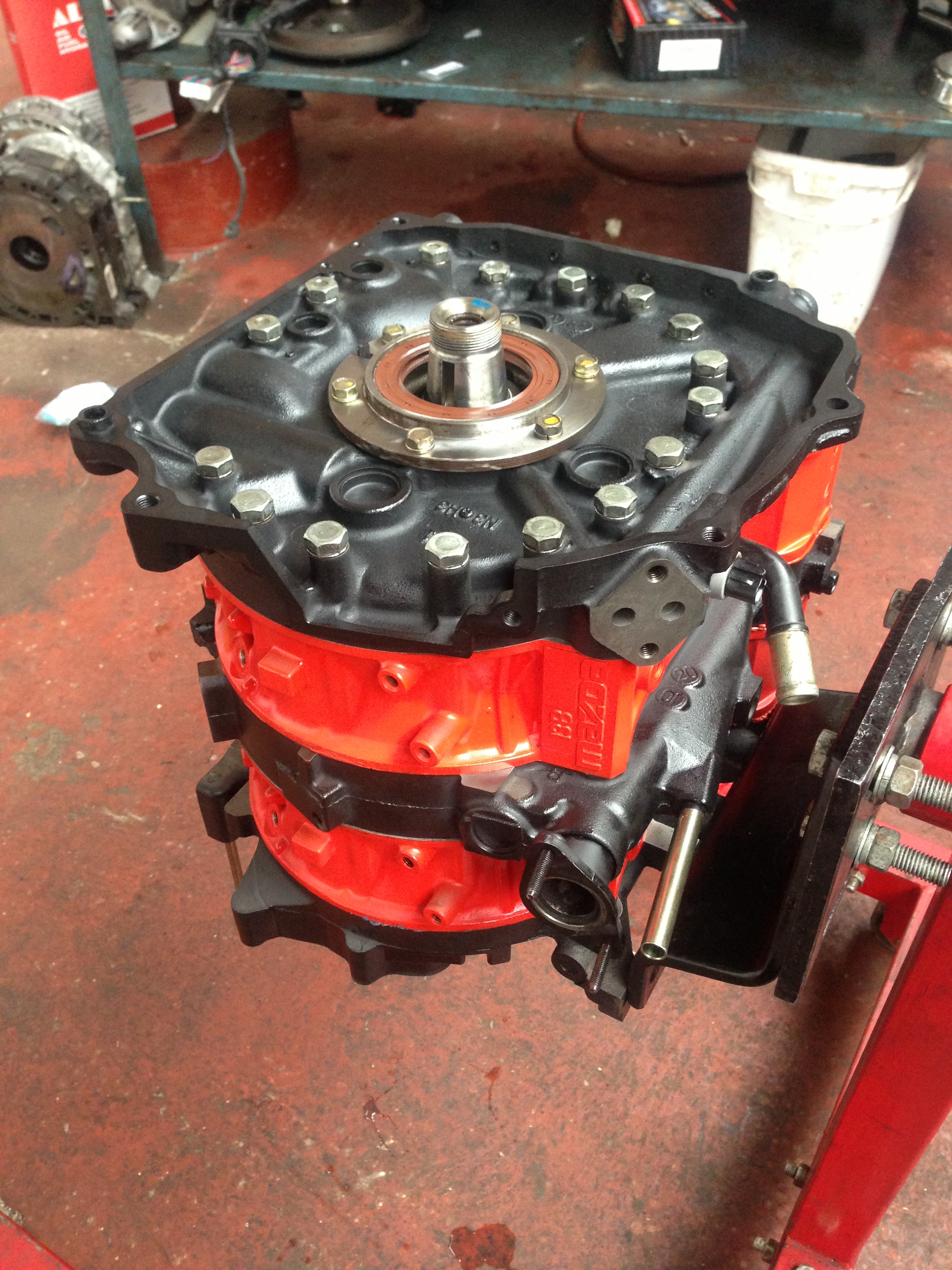

Et un moteur rebuildé qui est en route pour chez Ydrive! :D
Fab
Re: REBUILD Ydrive : infos, questions, commentaires
C'est zoulie tout plein quand c'est peint :love:

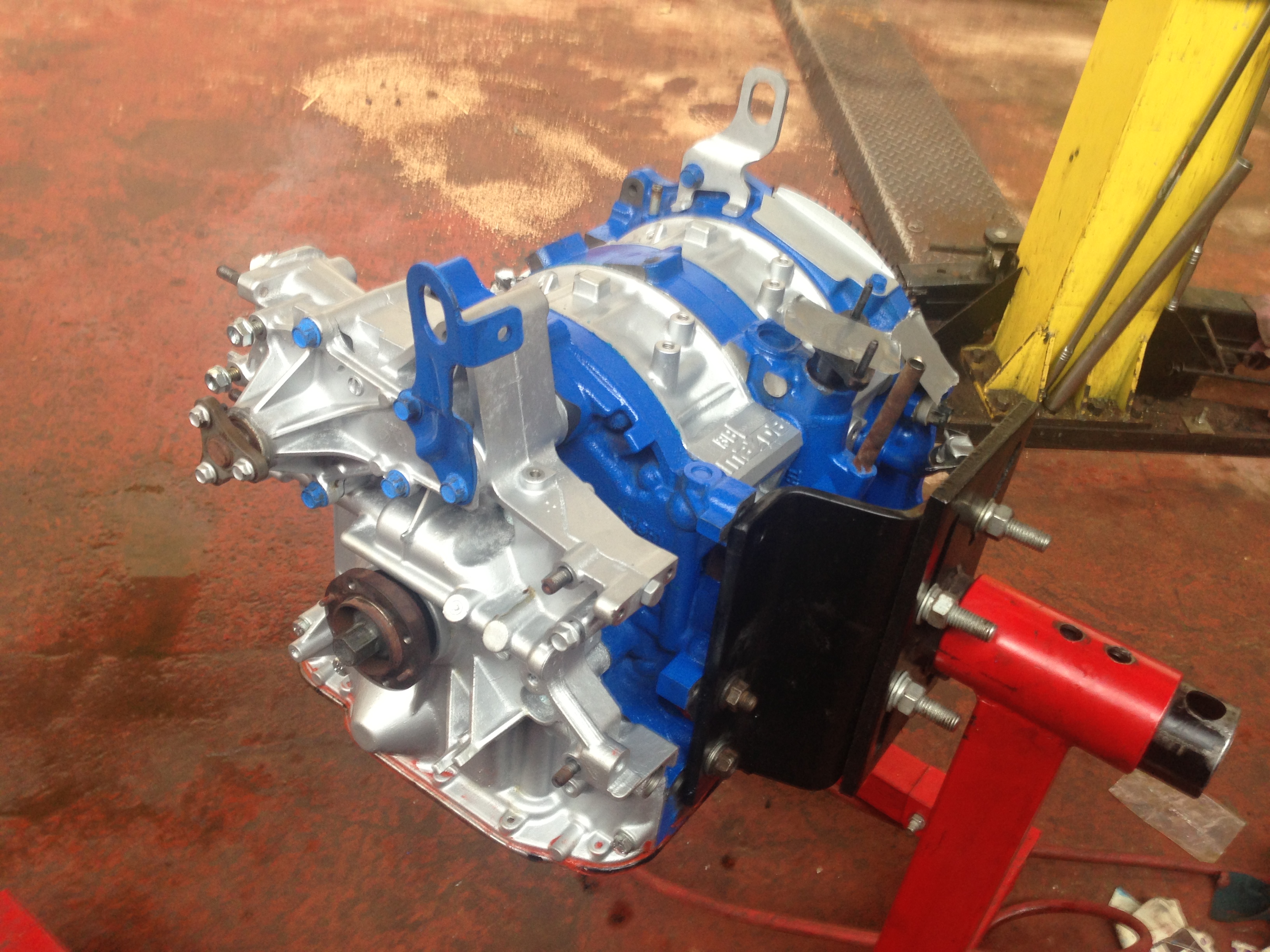

Possible aussi en bleu et silver! :D
