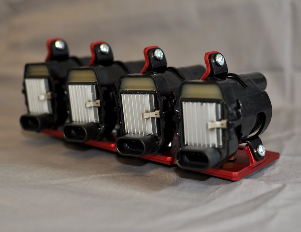

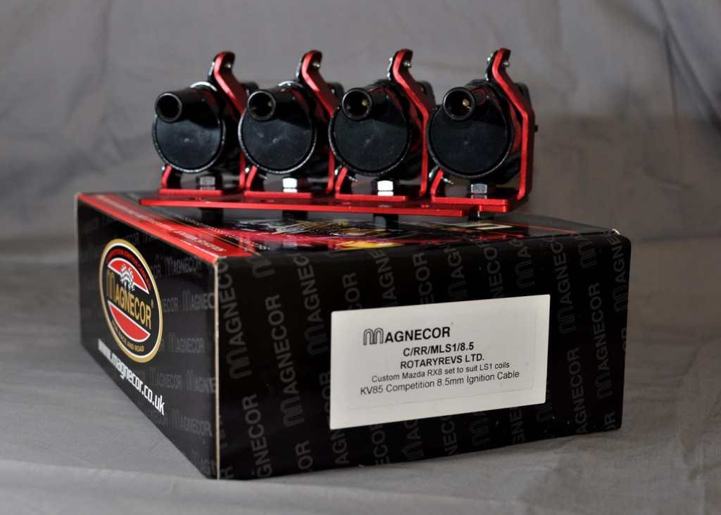

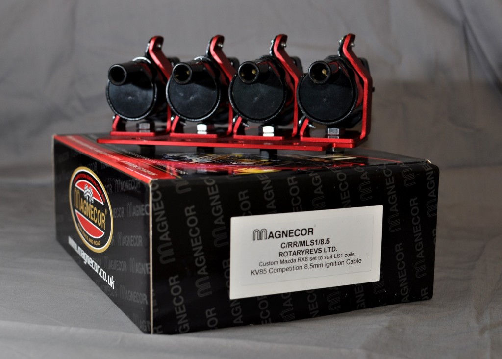

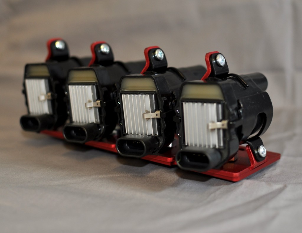

Ydrive vous propose le kit de bobines de remplacement "plug-in" mis au point pas notre partenaire Rotary Revs (UK) sur base de bobines d'équipementier de pièces d'origine du modèle D585, qui a acquis une excellente réputation aux USA et en UK comme remplacement des bobines d'origine RX-, et qui est à la base de nombreux kits de nombreux spécialistes du rotatif dans ces pays.

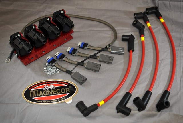

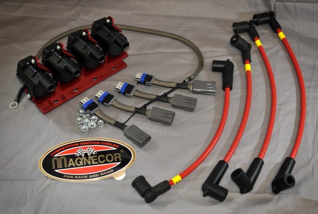

Le kit comprend :

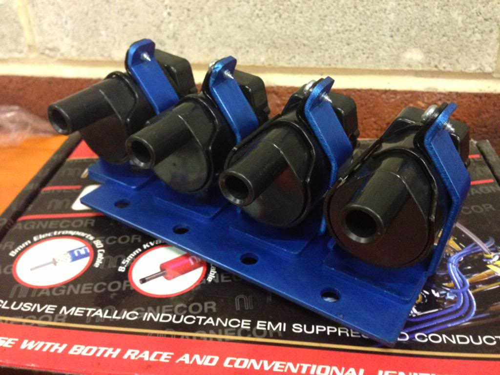

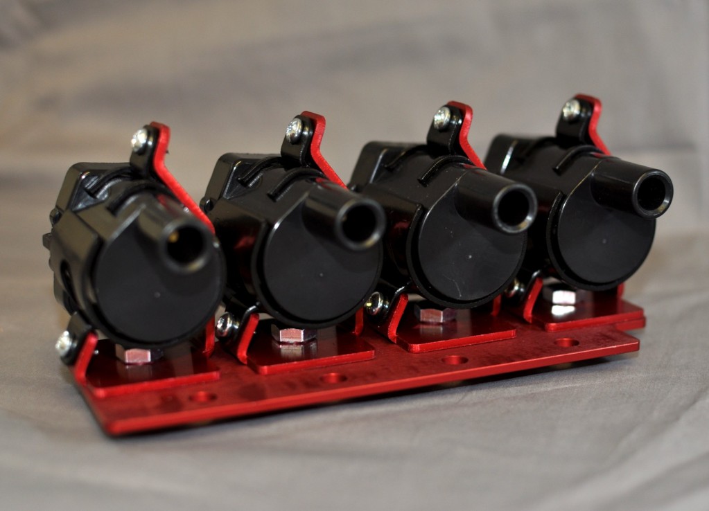

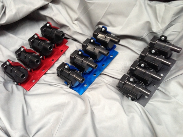

  • les 4 bobines D585 montées sur un support anodisé rouge, bleu ou noir, qui se monte sur le support d'origine
  • les écrous nécessaires pour le montage
  • les 4 adaptateurs pour connecter les bobines D585 aux connecteurs du câblage d'origine, avec blindage mis à la masse
  • 4 câbles d'allumage haute-tension Magnecor en 8 mm minimum en rouge ou bleu, sur mesure
Le prix de ce kit est de 555 Eur TTC ( 474,36 Eur HTVA) + port.
