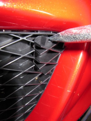

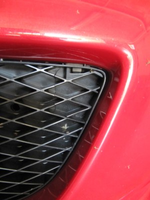

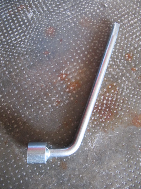

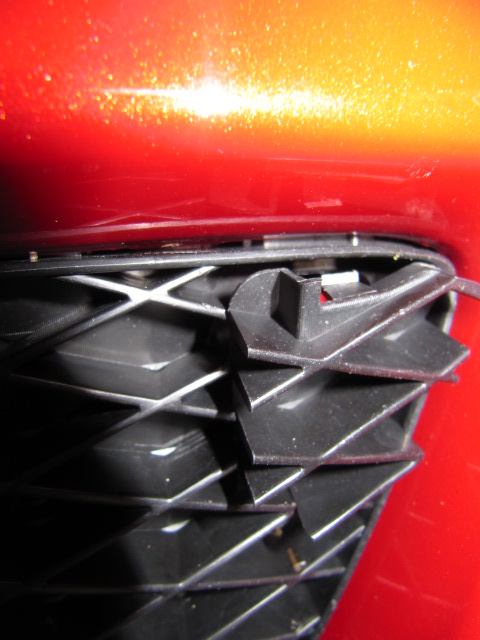

petite question :
je capte pas comment installer le crochet d'attelage à l'avant. J'ai beau essayer avec le manuel sous les yeux je capte pas, j'ai peur de péter un truc.
En fait faut pousser à mort le coin pré-découpé en haut à droite ? je vois bien la partie qui doit s'enlever, mais je vois pas comment. Et le manuel qui dit de faire ça avec le cric j'ai pas bien tout capté :??:

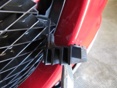

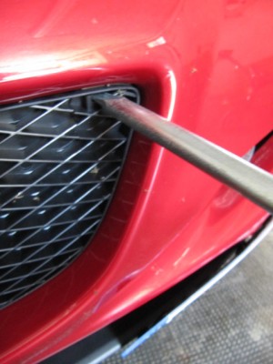

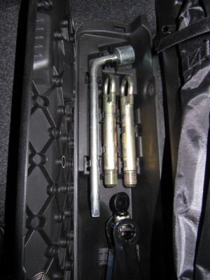

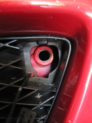

montage anneau (crochet) de remorquage sur la calandre pour remorquer
Il faut pousser légèrement vers le bas en tirant vers soi.
Tu prends la clé
Tu prends la clé

merci beaucoup guizmo :merci:
c'est bien plus clair là :D

Bon alors j'ai essayé sur ma R3 et bien c'est le même principe pour devant et derrière, sauf que derrière c'est un morceau peint qui s'enlève donc faut pas déraper :siffler:
Devant on peut mettre un crochet à droite et à gauche, je sais pas si c'est utile :??:
C'est peut être pour ça que j'ai 3 crochet dans le coffre :??:

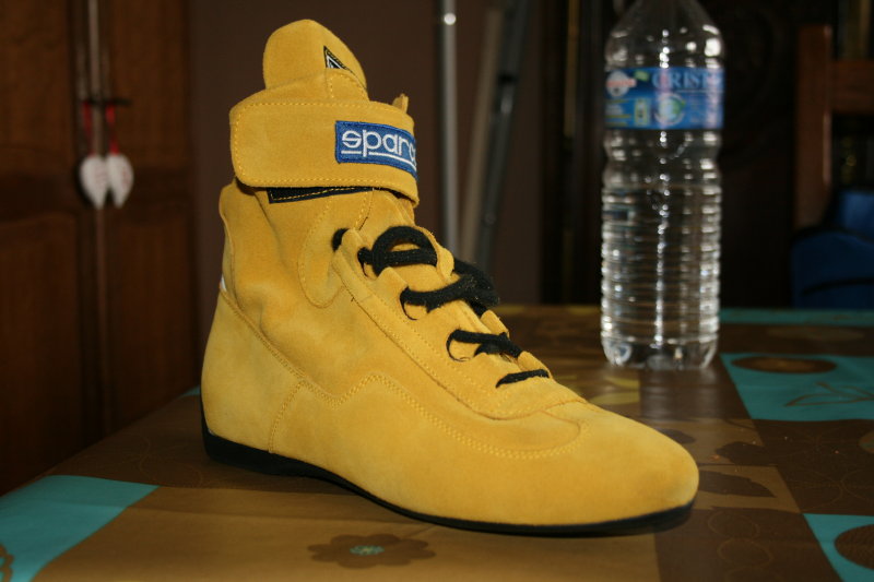

Une petite question que je savais pas où caser.
Pour le circuit, je n'ai que des chaussures "miteuses" pour conduire, et donc j'aurais voulu investir dans une vrai paire de chaussures.
J'ai donc repéré des Sparco qui me plaisaient bien, mais vu que je les trouverais jamais ailleurs que sur le net, j'avais une petite question pour ceux qui en ont.
Niveau pointure ça taille comment ? normal, grand, petit ?

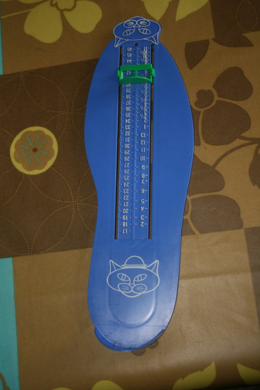

:salut: Pour ton information
avec ce magnifique appareil je fais du 42,5
et je pris les chaussures en 42 :love:
appareil magnifique
appareil magnifique
chaussure
chaussure

oui, je m'oriente aussi sur du 42.
En ce moment j'ai des Nike en 42 et en 42,5, des Adidas en 42, et des Geox en 41 :??:
Donc apparemment ça taille normal. Mais bon vu le tarif des grolles j'ai pas envie de me planter :D

j'ai aussi des Geox en 41 :salut:
Membre du RRC depuis 2005
Re: Conseils pour débutant
:ok:
kool, je peux me prendre les sparco en 42 alors :D
