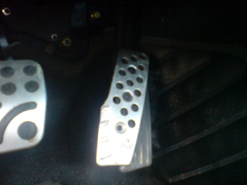

bonsoir, il y a un point ou je ne suis pas tout a fait d'accord avec vous c'est le freinage.
a folembray notamment, beaucoup freine fort, oui mais trop fort..
ça sert a quoi un freinage, ça sert bien évidement a ce ralentir, mais surtout a finir en dégressif pour conserver le pouvoir directeur sur les roue avant.
et a folembray, certain tapait certainement 180 en bout, mais finissait vibreur gauche en entré de courbe (avant entré stand), alors que le point de corde était quasiment en début de virage, pour pouvoir garder du gaz.
bref je ne prétend rien, mais taper fort sur le freins , oui mais faut savoir vraiment doser, perso je ne sait pas faire, chapeau a ce qui y arrive.
pour le talon pointe, déplacer votre pédale, peu aider a le réaliser, mais ce que je vous conseil, c'est de vous habituer a faire la monté de régime, juste avant de tomber un rapport, cela suffit, car a l'heure actuel, aucune boite ne nécessite plus de double débrayage, par contre, la monté en régime, est la pour synchroniser les différents arbre entre eux.
pour le reste, il y a tellement de conduite, et de style que chacun doit ce sentir a l'aise, et a notre niveau, faut se faire plaisir, et rouler, rouler, rouler, un peu comme en moto...
a plus :salut:
voila mon montage...
