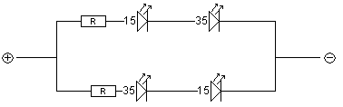

à vrai dire, je ne suis pas contre un coup de main car je suis une bille en électronic et électricité en générale; je trouve que ce serait tros bête de griller les LED dés le premier jour
alors, il y aura 4 rampes de LED disposées de cette façon :
voir les 2 shéma en fin de post
à noter que je vais y mettre un variateur quelque part entre "+" et "[R]" mais aussi in interupteur avant le variateur
quand aux LED, voici leurs specs
http://cgi.ebay.fr/ws/eBayISAPI.dll?Vie ... &rd=1&rd=1
2ème façon pour le circuit
1ere façon pour le circuit

en fait, pour un souci de place, je voudrais une seul résistance et non une par LED et je ne sais pas calculer ce genre de chose

Bah moi je fait un bac electronique je suis actuelement en terminal ... et justement la de 15 h a 16h jai electronique ... a mon avis tu peut tout a fait mettre qu'une seule resistance ... mais il faut en laisser une au minimum car si je me souvien bien ... sa courcicuitera l'alimentation ... car la tension au borne d'une diode et de l'orde de 0,6v donc tres minim par rapport a celle de la batterie ... voila ... jdemanderais a mon prof jte redirais ^^
edit : javai oublier ta resistance devra etre le double de celle de base (quand tu en mets deux, si elles sont de meme valeurs )

Bon jen ai parler avc mon prof ... et il faut ke tu prenne la moitiée de la valeur des resistances ... mais cela va etre problematique ... car si tu suprimes les deux resistantces... si ton unique resistance crame tes deux neons ne marcheront plus ... alors que si tu en as deux ( de resistances ) tu auras toujour au moin un neon qui marchera ... voila ^^

En fait, j'en ai parlé à un collègue qui est ingénieur en électronic (je viens de découvrire ça :yeah: ) et lui m'a conseillé de mettre un resistor par Led vu que 35 LED sur 1 resistor provoquerait des variation de tension entre la première et la dernière LED ce qui pourrait provoquer un claquage des LED les une après les autres en cascade :oups:
Je suis assez bien d'accord avec cet avis. ;)
