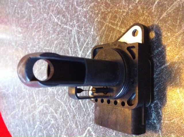

Petite précision pour ceux qui veulent nettoyer le débimètre avec du nettoyant pour freins (ne pas utiliser d'autres produits)
J'ai constaté que beaucoup pensent que le débimètre est la goute qui ne sert en fait qu'à mesurer la température de l'air.

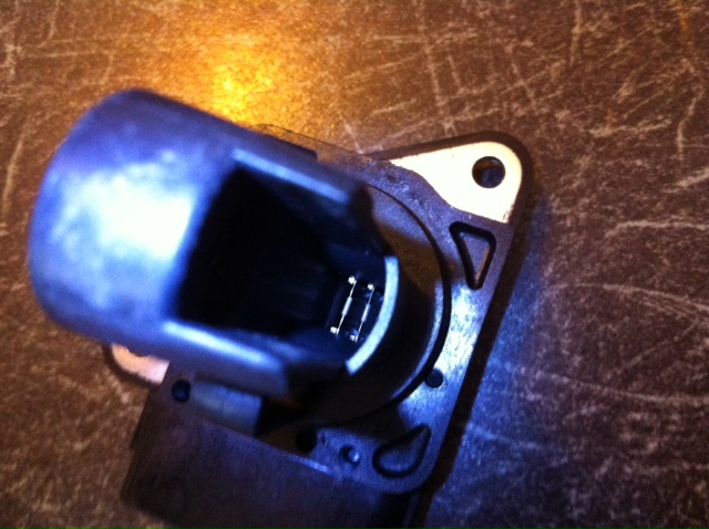

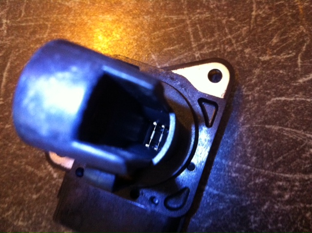

Le débimètre se cache au fond d'un puit et est composé des 2 filaments. Attention ils sont très fragiles et doivent uniquement être nettoyé avec le jet de la bombe de nettoyant pour freins sans utiliser aucun pinceau ou autre.
ça ne peut faire que du bien de nettoyer tout ça de temps en temps et surtout si on utilise un filtre à air huilé !
Vue générale sur laquelle on voit très bien la goutte qui mesure la température
Et au fond du puit on voit sur cette photo les deux filament du débimètre
