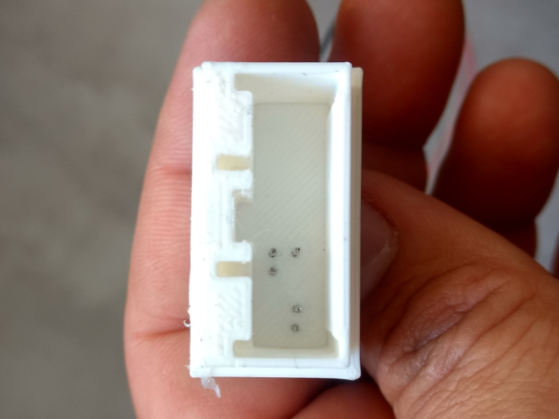

J'ai refait le connecteur et tous est bon, plus qu'a attendre les circuits pour le teste final sans aucune modification du faisceau d'origine.

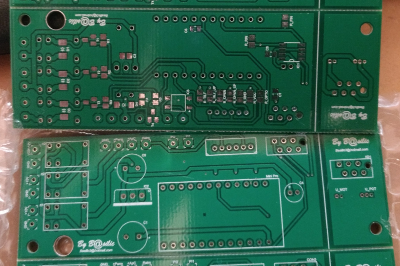

Après beaucoup d'attente suite a différent problème (tempête, fete local etc..) mes PCB sont enfin lancé en production...
Je vous tiens au courant.
En parallèle j’essaie de m’équipè en matériel pour une réalisation un peu plus pro (placement de composant, soudure) j'espère que tous sera opérationnel pour monté ces cartes :)

Les PCB sont expédié... aller encore quelque semaine a attendre lol

J'ai reçu mes cartes, mais le matériel reçu pour l'assemblage n'ai pas utilisable en l'état j’attends un complement de matériel pour faire de l'assemblage propre.
Mais je compte faire le 1er prototype d’ici 15jours au pire à la main.
J'ai aussi un problème de parametrage sur mon soft a regardé j'ai du vernis a des endroits ou il ne devrai pas y en avoir, mais ça je pourrais gratté avant soudure

Aller pour vous faire attendre un peu.
PCB Seeed
PCB Seeed
J'ai préparer 1 exemplaire (découpe de la partie de droite) pour essayer de faire ça cette semaine
