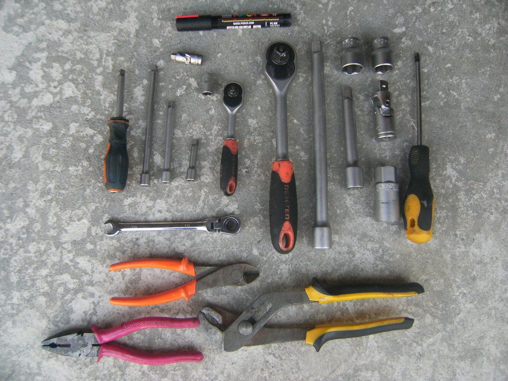

Point de vue outils il ne faut pas grand chose. Ce dont on se sert le plus c'est la douille de 10

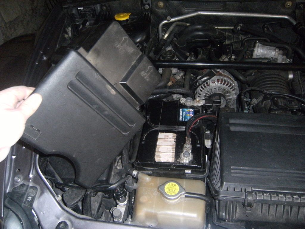

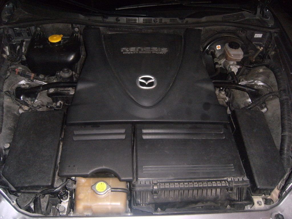

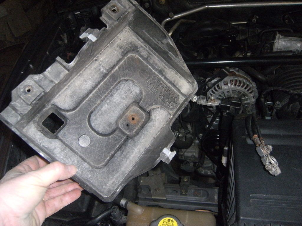

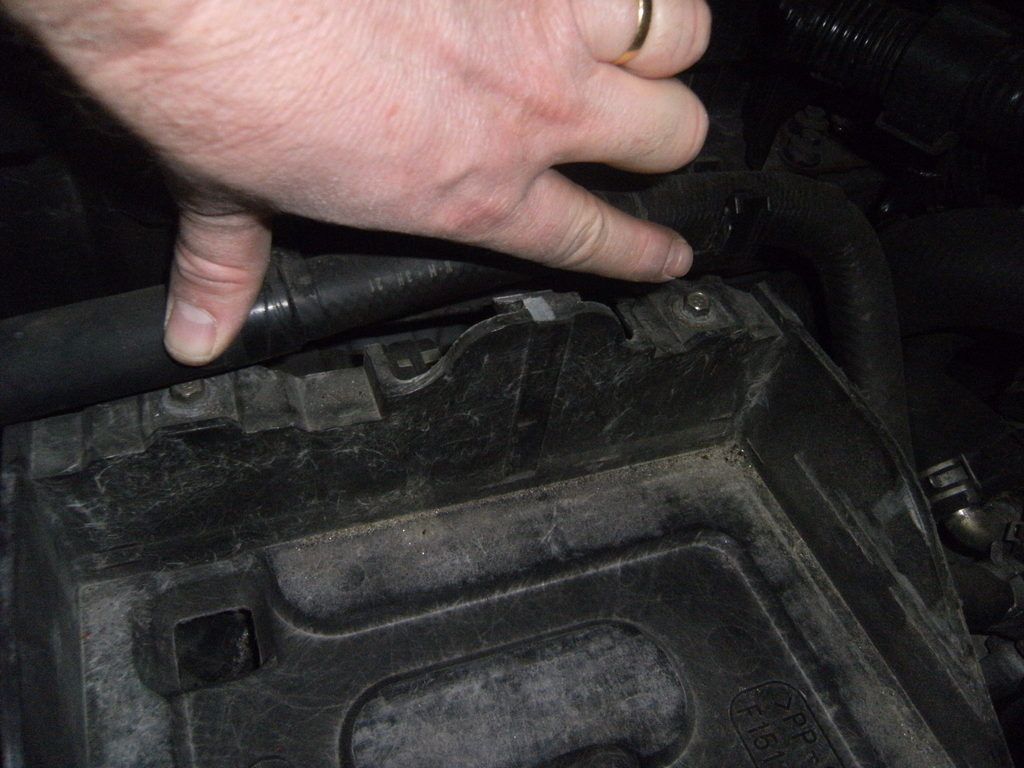

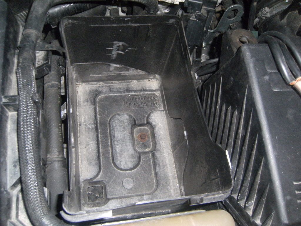

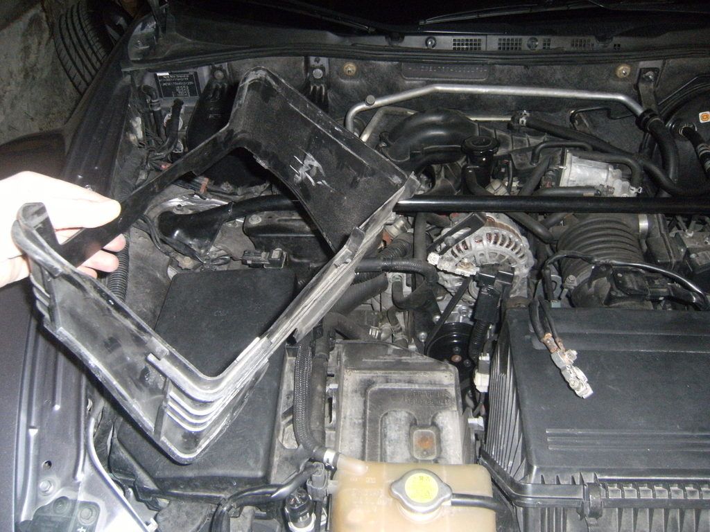

Faut d'abord faire un peu de place sous le capot en enlevant la batterie et le bac à batterie
Et voila l'OMP

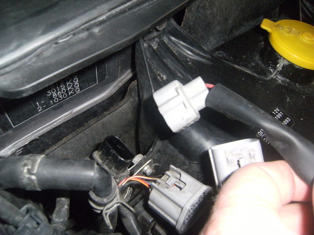

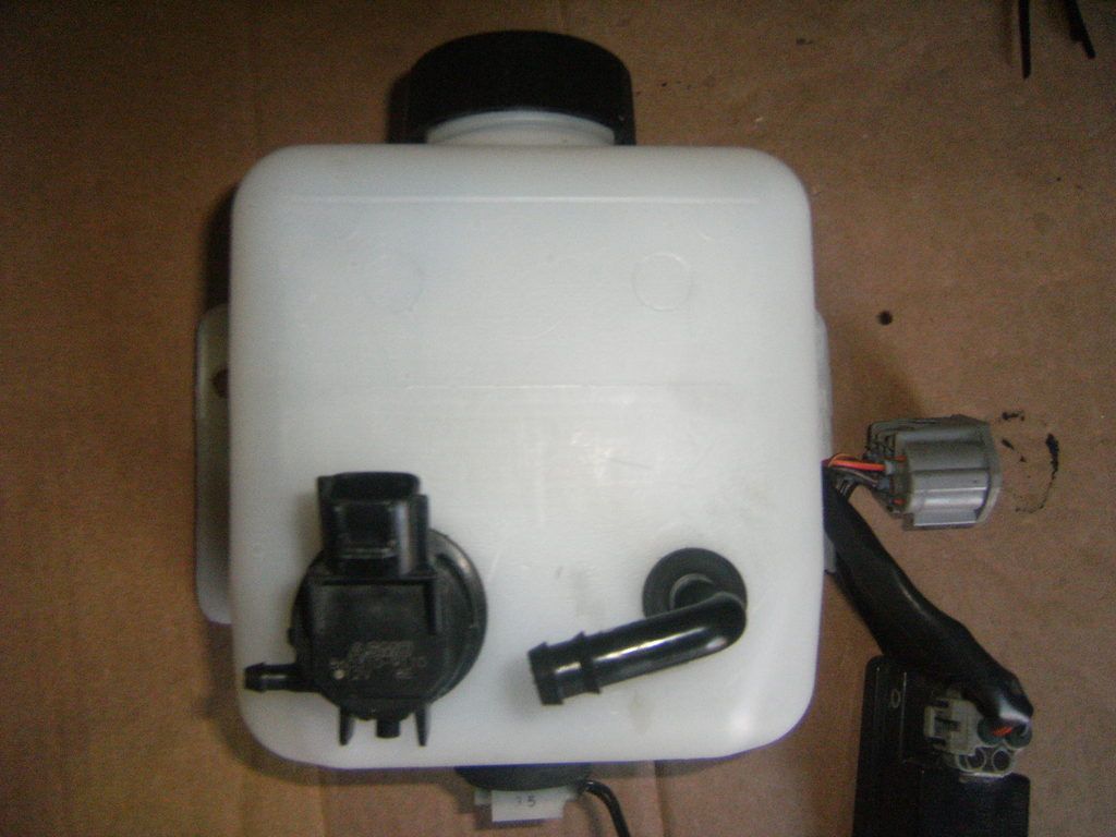

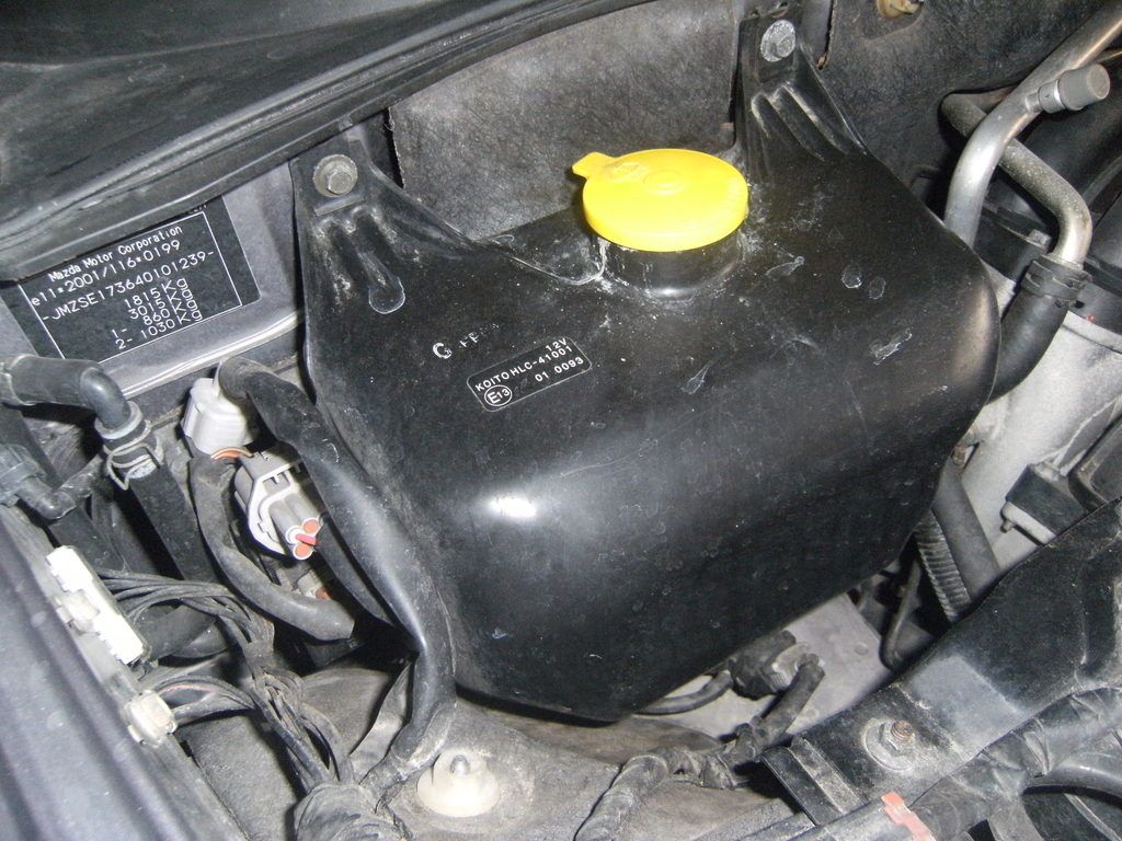

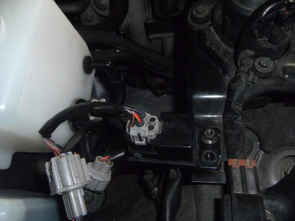

Après, il faut enlever le bocal de lave glace d'origine
On enlève toutes les connexions électriques
On dévisse les deux vis de fixations et on déconnecte les durites et le bocal est extrait
On fixe ensuite la plaque contre la cloison pare feu (il y a une vis plus longue avec une entretoise à l'arrière)

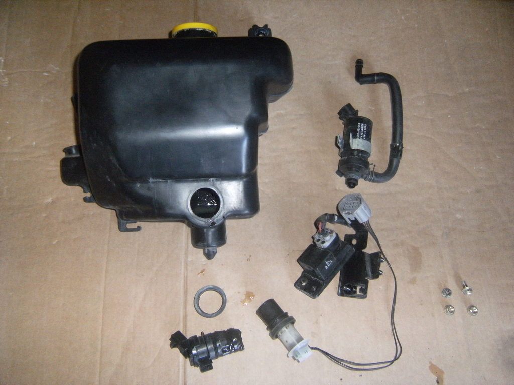

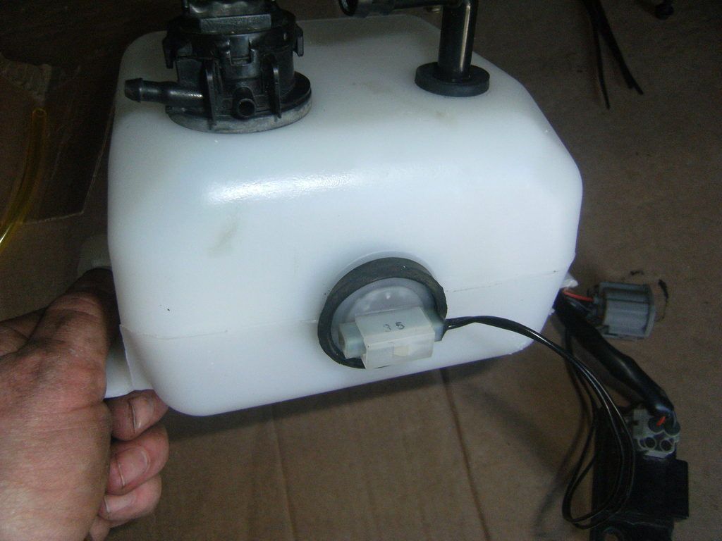

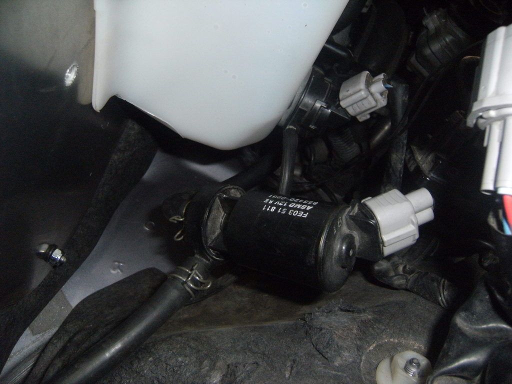

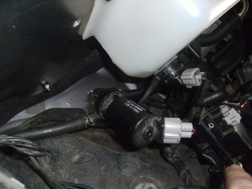

On s'occupe ensuite du bocal de lave glace avec démontage des pompes et de la jauge sur l'ancien bocal
Puis montage sur le nouveau

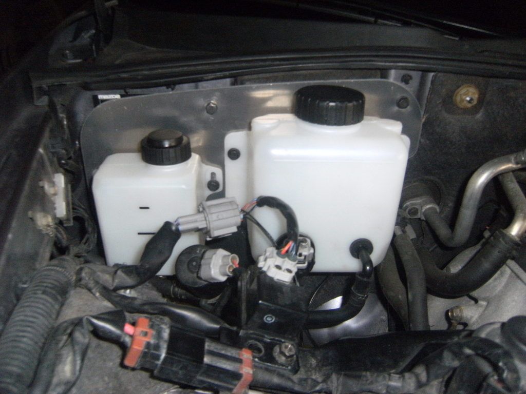

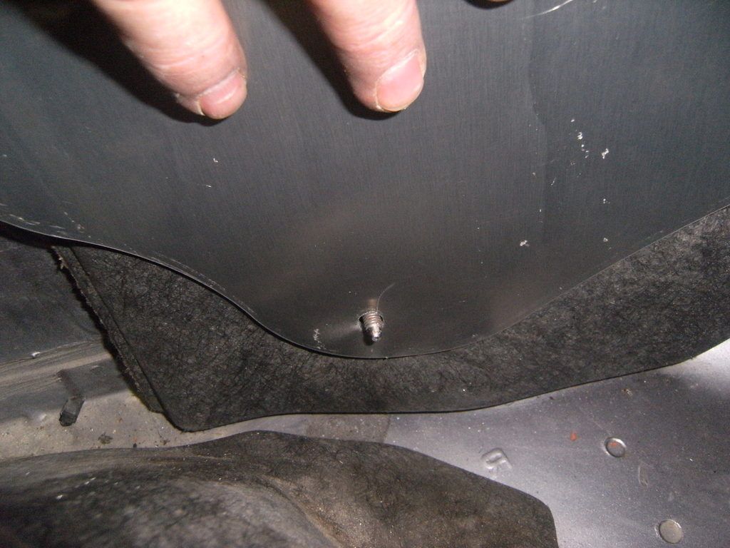

Le nouveau bocal n'a pas de trou en dessous pour la jauge. Il faut percer un trou de 26mm et monter la jouge

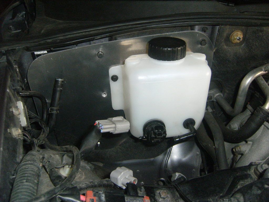

On le fixe sur la plaque (il y a une petite découpe à faire dans le coin inférieur droit)
Je me suis débrouillé pour refaire de la plomberie avec les éléments d'origine et on reconnecte tout
J'ai vissé la plaque sur laquelle est fixée la connectique là où j'ai pu

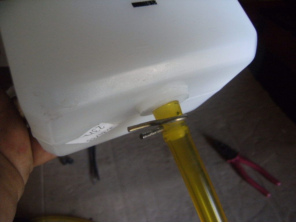

On fixe la durite sous le bocal d'huile et on le fixe sur la paroi. Les bocaux sont en place.

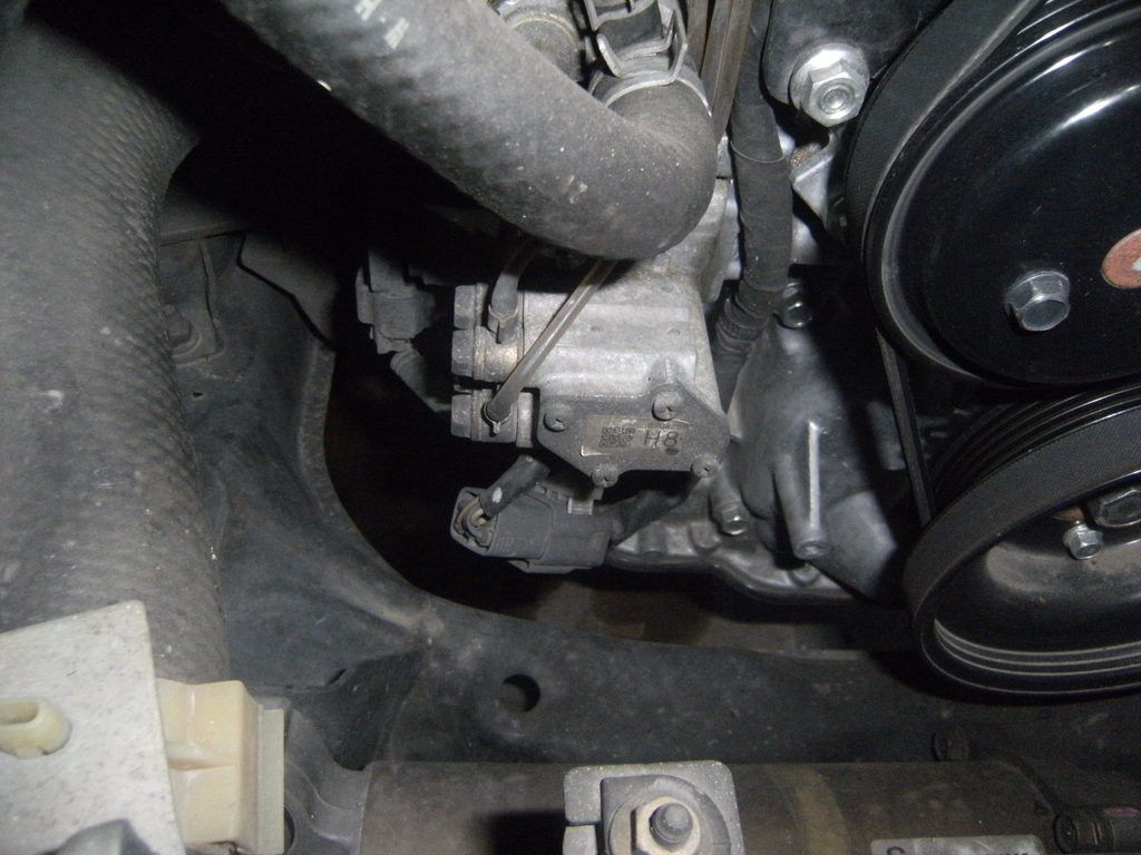

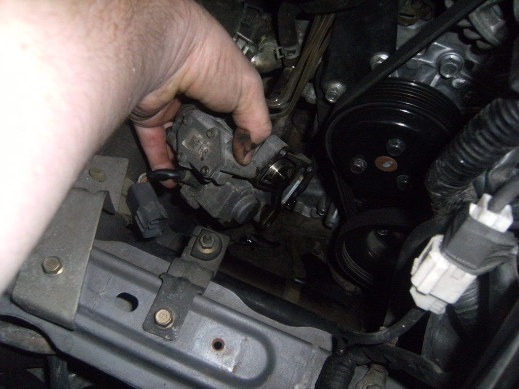

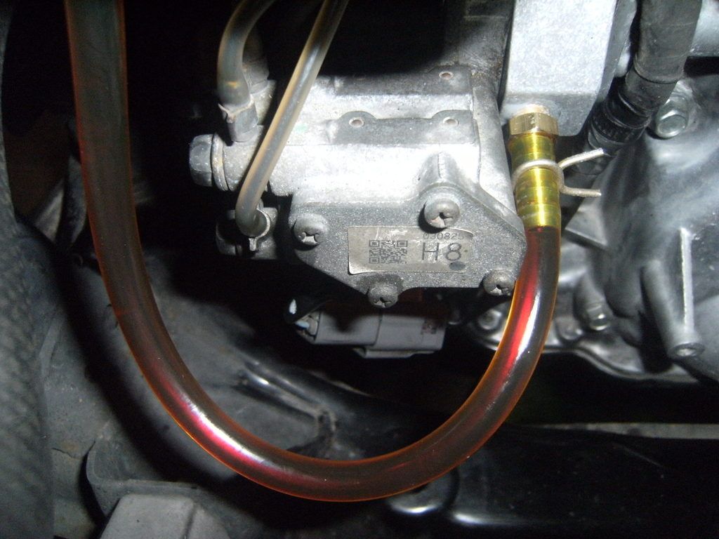

Après, on s'occupe de mettre en place l'adaptateur. Il faut démonter les 3 vis qui tiennent l'OMP, une devant et deux à l'arrière
Avant de démonter l'OMP, j'ai vidangé le circuit d'eau pour pouvoir démonter la durite qui gêne pour passer les conduites d'huile de l'autre côté.
La vis de vidange se trouve côté conducteur, il y a un orifice dans le cache inférieur
Tant que j'y étais, j'ai vidangé l'huile moteur, le bouchon de vidange est à droite du carter
On peut ensuite enlever la durite sans en mettre partout

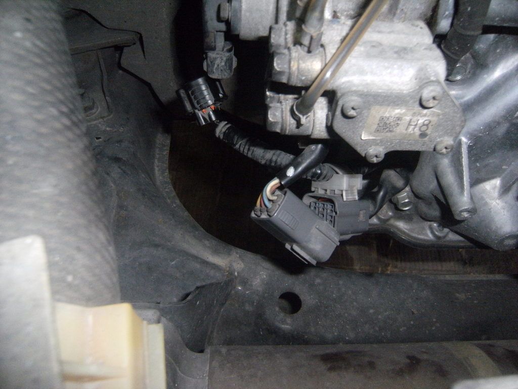

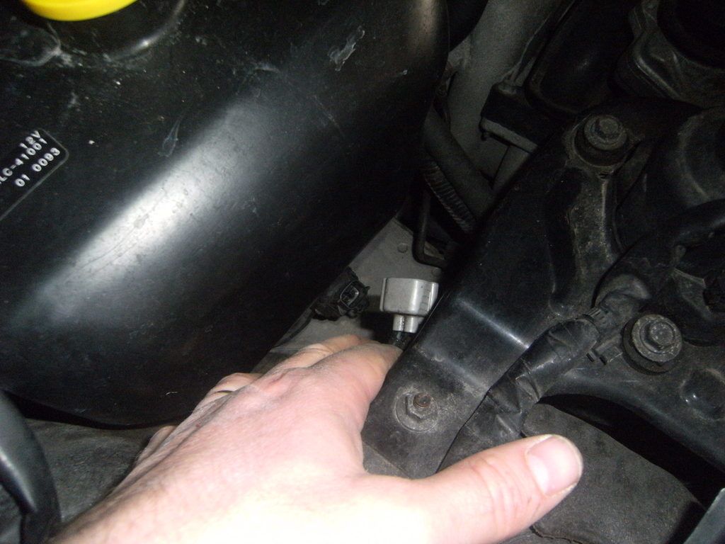

On démonte la connectique
On enlève les deux vis arrière avec une douille de 10 et rallonge en passant par le passage de roue droit
Et la vis avant
Et l'OMP est libre
Les vis plus longues sont fournies pour le montage (à droite les vis d'origine)

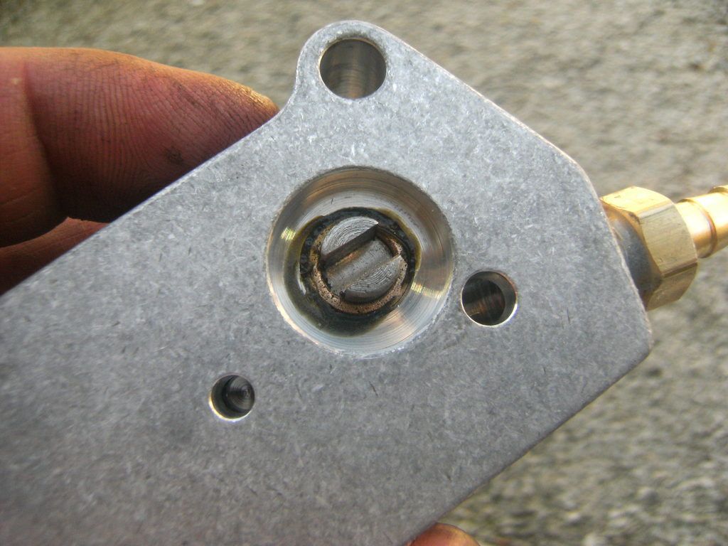

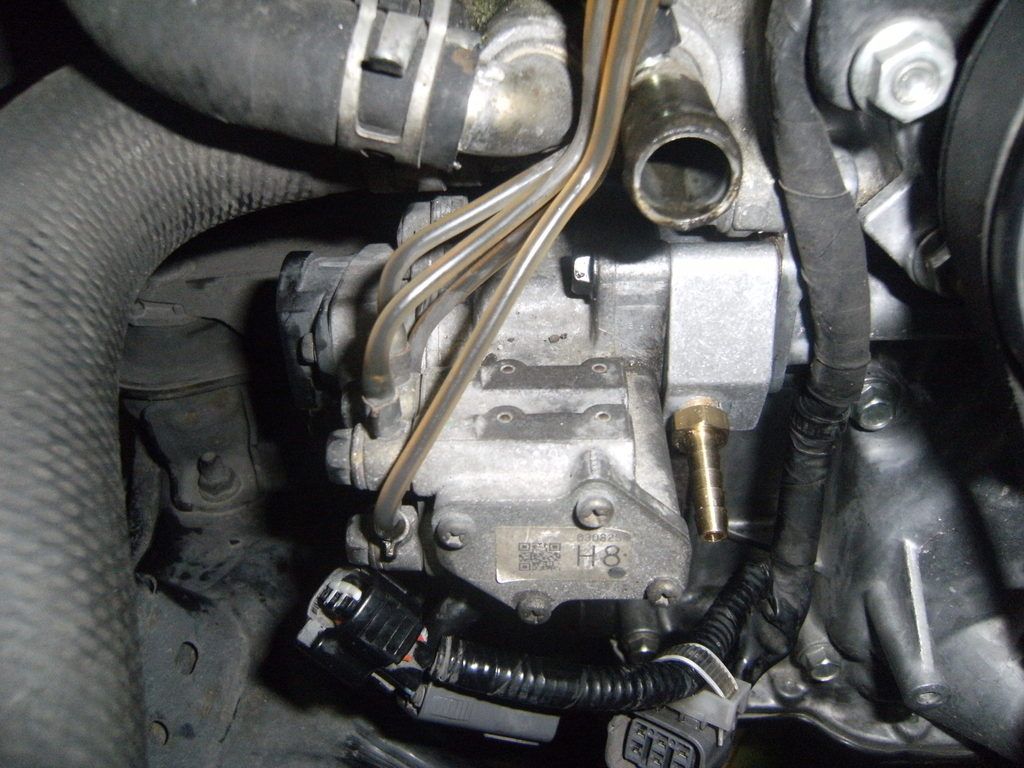

Après, on met l'adaptateur sur l'OMP, le joint sur l'adaptateur et en alignant le tout, on monte l'ensemble sur le bloc. Dit comme ça c'est simple, mais c'est quand même un peu galère, je m'y suis repris à plusieur fois en flippant un peu pour ne pas péter une conduite d'huile.
Et le voila en place

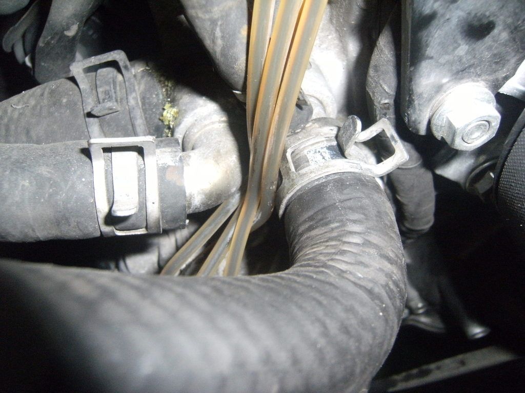

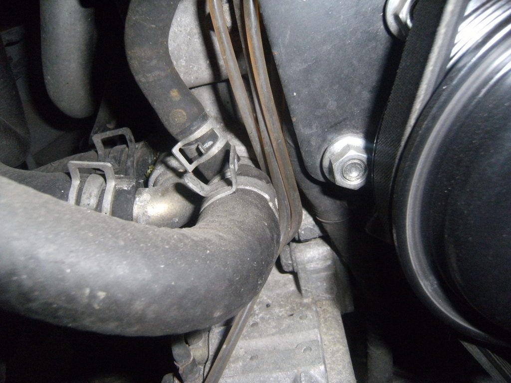

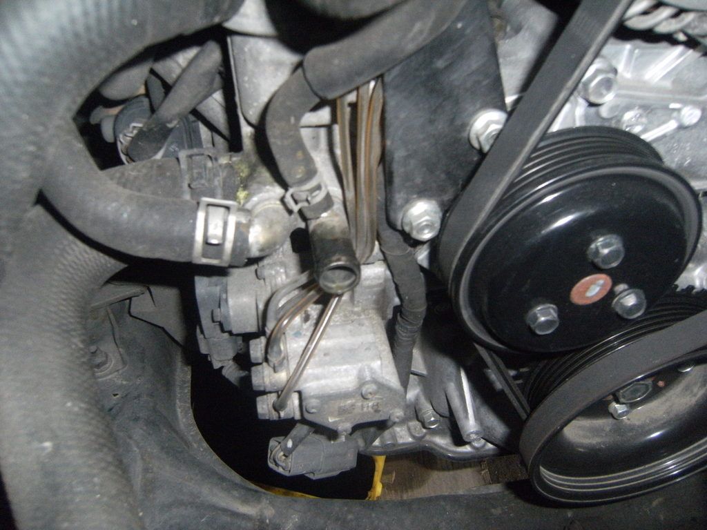

on comprend qu'il faille passer les conduites d'huile de l'autre côté de la durite, du fait de l'épaisseur supplémentaire de l'adaptateur qui déporte le tout. Par contre, je trouve qu'après remontage de la durite d'eau, les conduites d'huiles sont un peu "tendues"
On connecte le réservoir d'huile à l'adaptateur

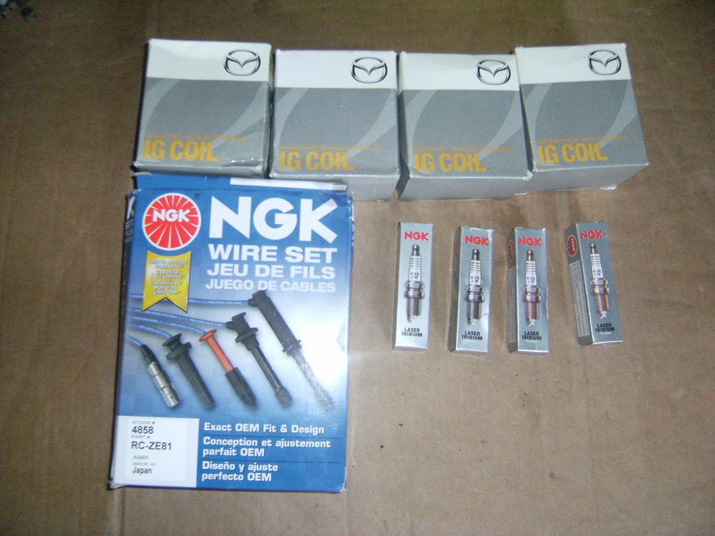

Après, je suis passé au trio
Commande chez MMS

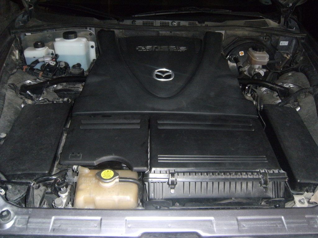

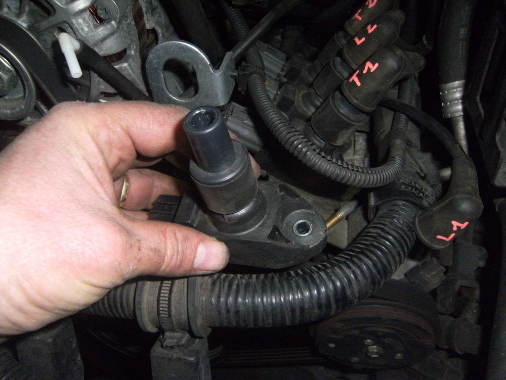

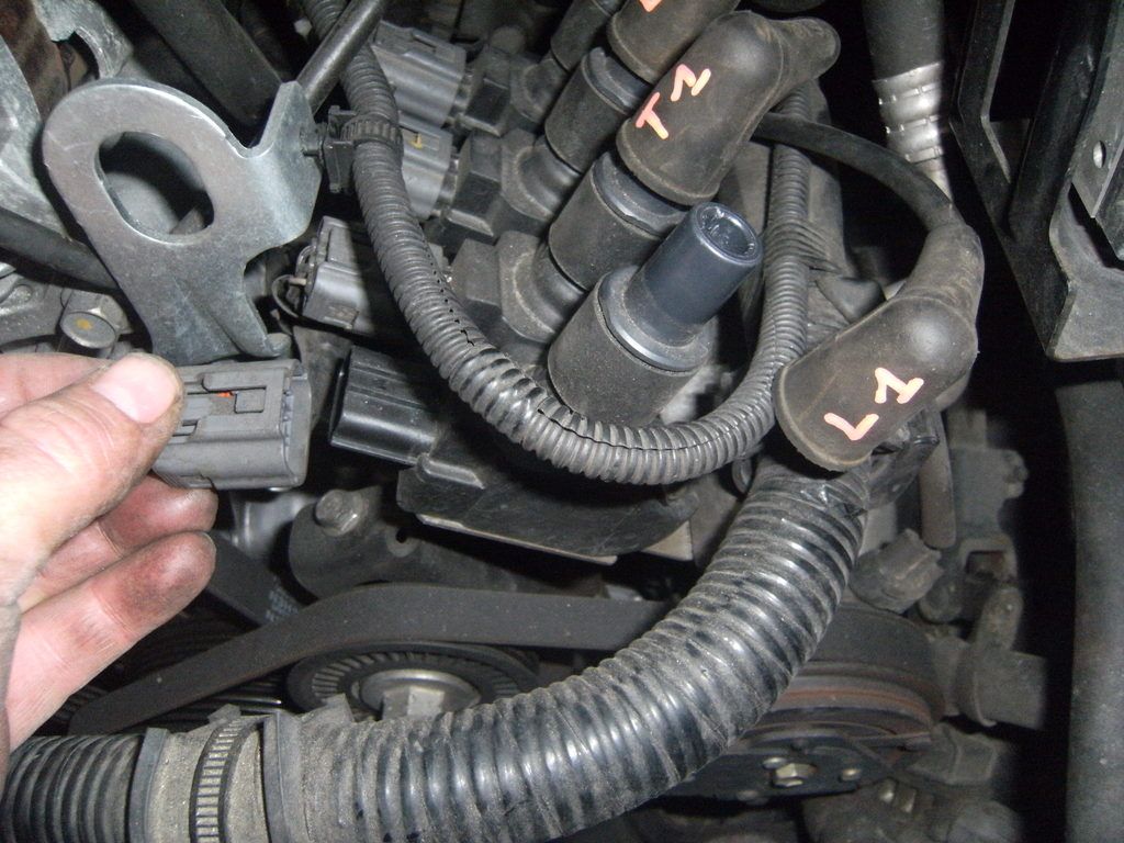

J'ai d'abord enlevé la boite à air pour avoir plus de place pour enlever les bobines
J'ai repéré les bobines et je les ai démontées

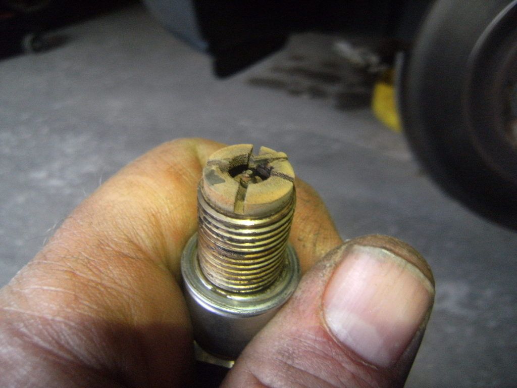

J'ai changé les bougies qui sont comme ça, à part les deux "T" qui sont un peu moins couleur café au lait
Les neuves en place
Et après on remonte les bobines et les câbles en faisant gaffe de ne pas se planter,et voila. Les cables NGK sont numéroté il y a deux paires: chaque paire à un câble avec embout bleu numéroté "1" (leading) et un avec enbout noir numéroté "2"(trailer). En comparnat les logueurs des câbles on retrouve facilement qui va où

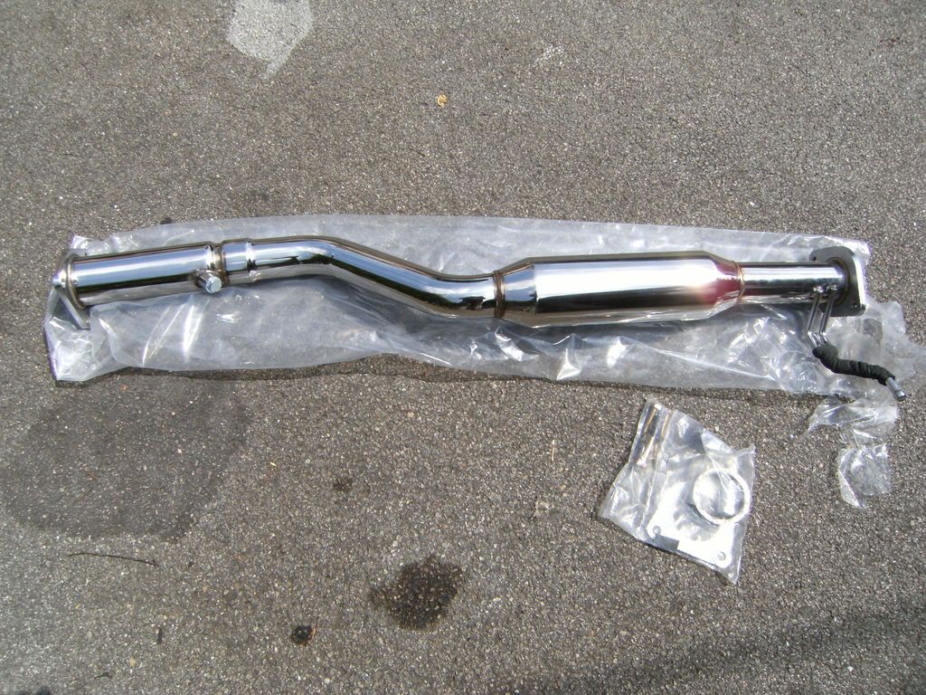

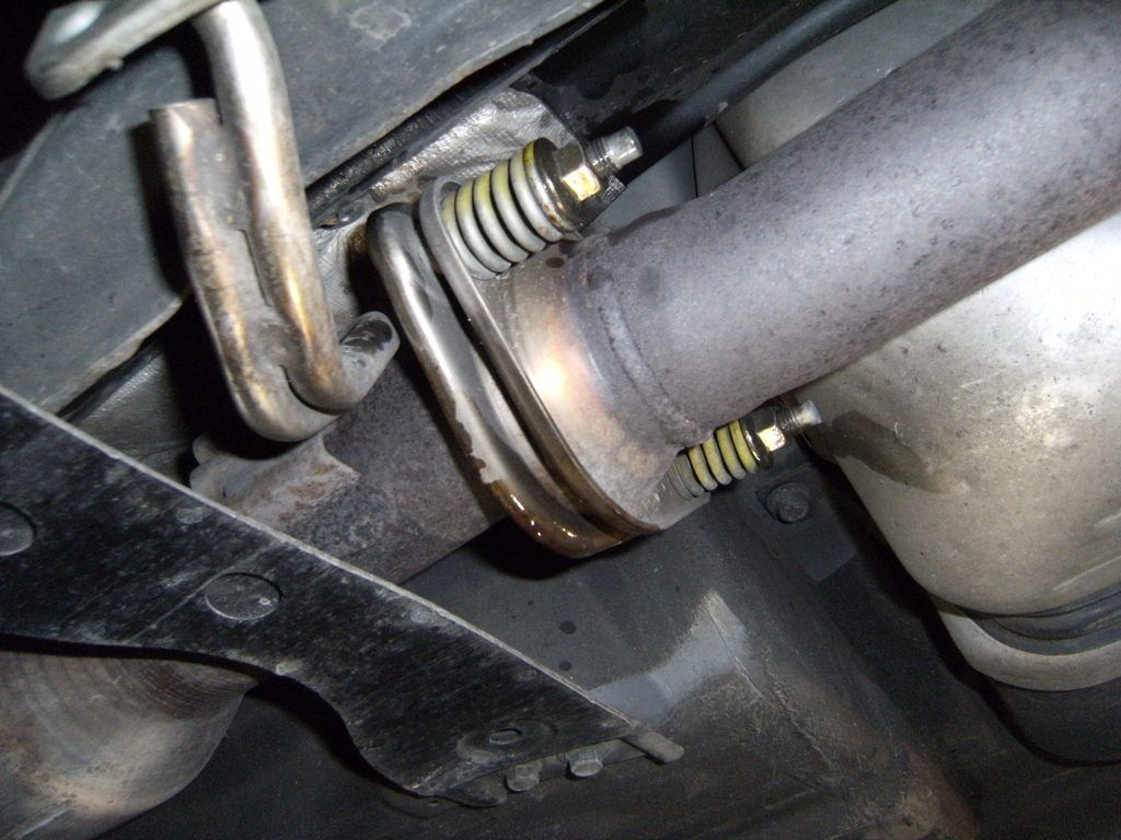

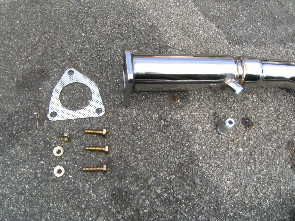

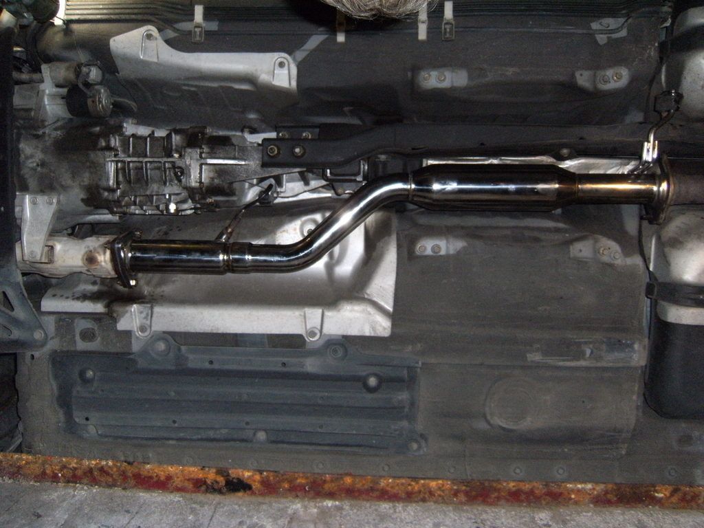

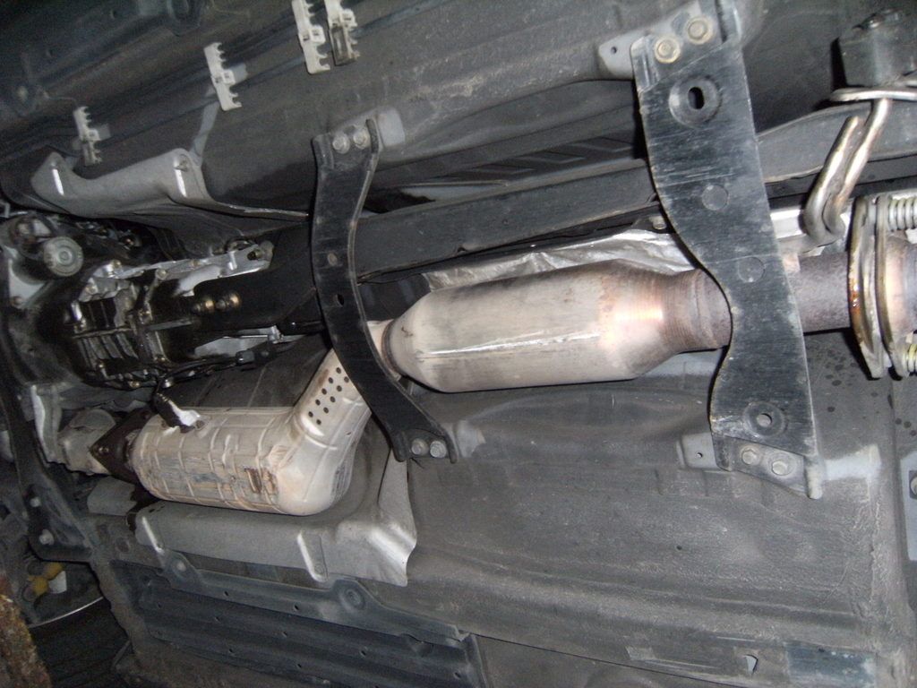

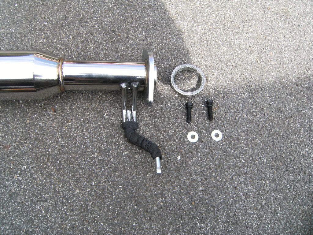

Allez, aujourd'hui montage du catasport de chez YDrive à 105200 Km. Je l'ai pris chez eux car ils connaissent la RX8, ils sont sympas, répondent aux questions et pas beaucoup plus cher que sur le net.
Voila ce que j'ai reçu
Avec visserie et joints

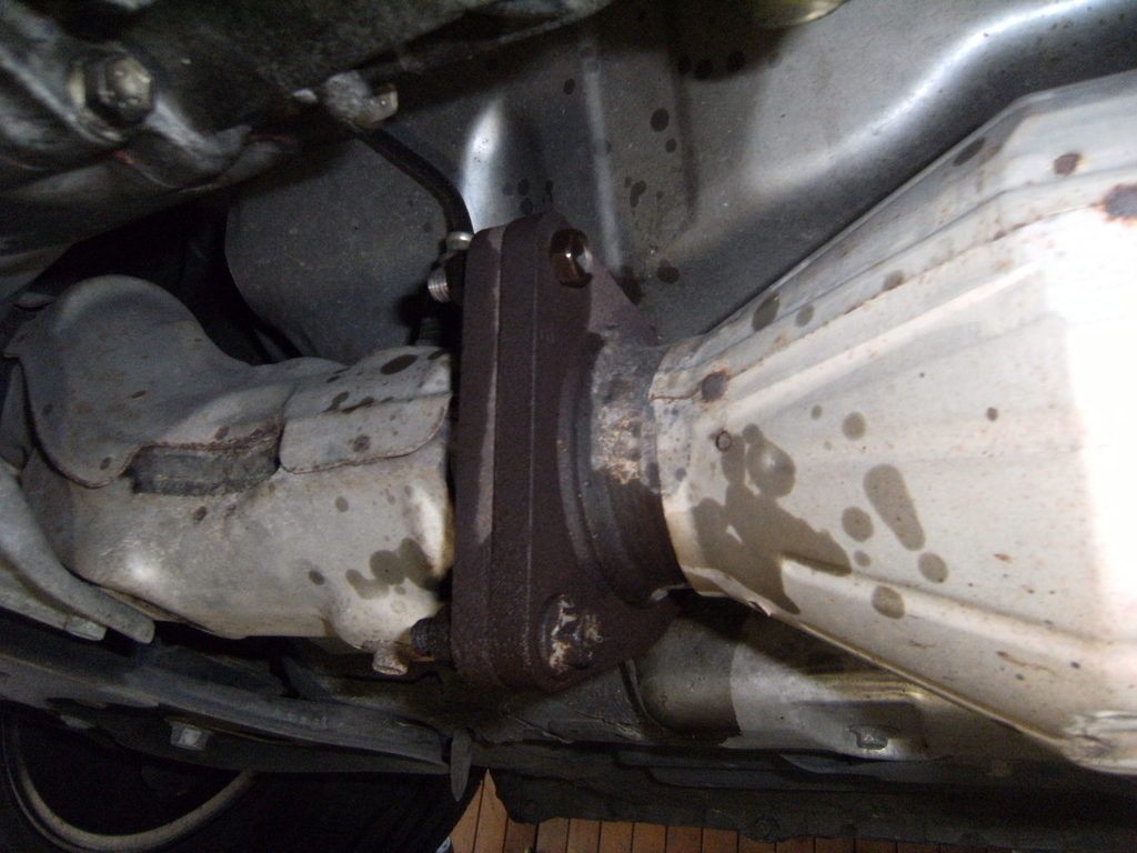

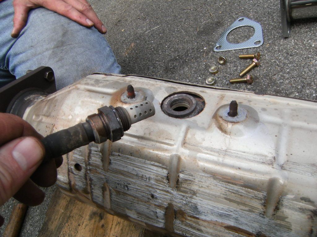

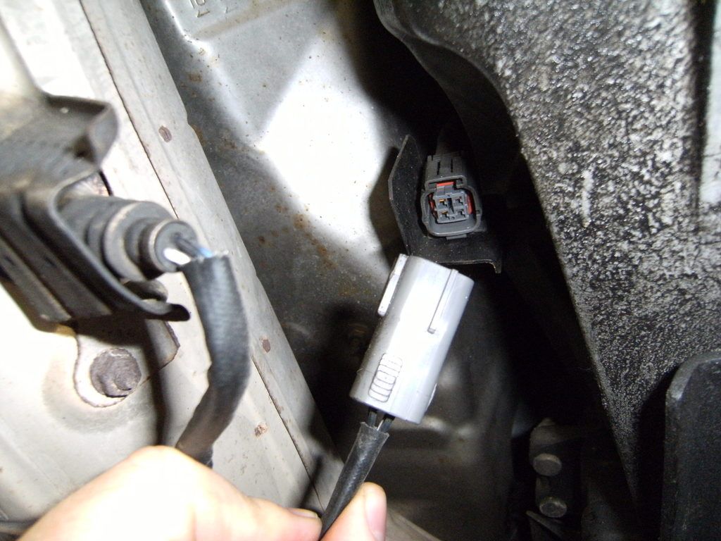

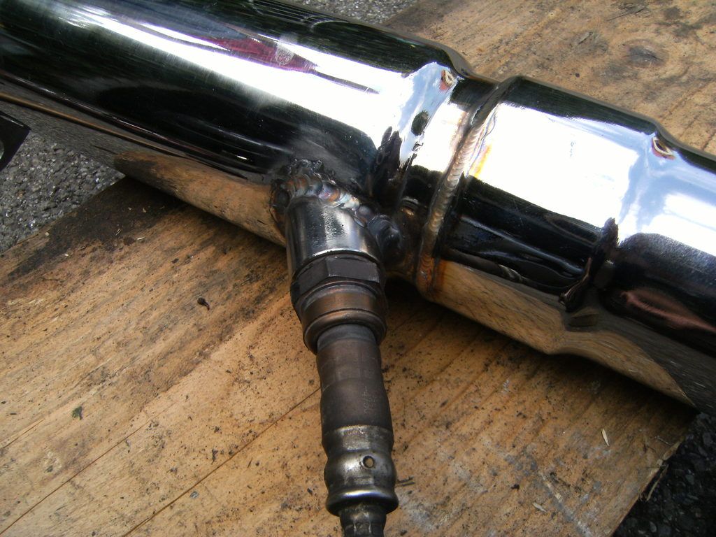

Démontage du cata d'origine: on débranche la sonde, on démonte les traverses (il faut enlever les vis du côté passager et seulement desserer les vis du côté conducteur, il y a des fentes dans les traverses), on dévisse les trois vis à l'avant et les deux à l'arrière, on détache du silent bloc et voila
Le vieux et le neuf
Le catalyseur d'origine (je n'ai pas de preuve qu'il ait été changé) ne fait pas de bruit quand on le secoue et n'est pas obstrué quand on regarde à l'intérieur
On passe la sonde du vieux au neuf
On voit que le cata a un peu frotté à quelques occasions.
Et on refait le chemin inverse
La rouille qu'on voit sur le côté, c'est le bord de la fosse pas mes bas de caisse!! Elle est trèe trèe saine en dessous, pas de rouille du tout

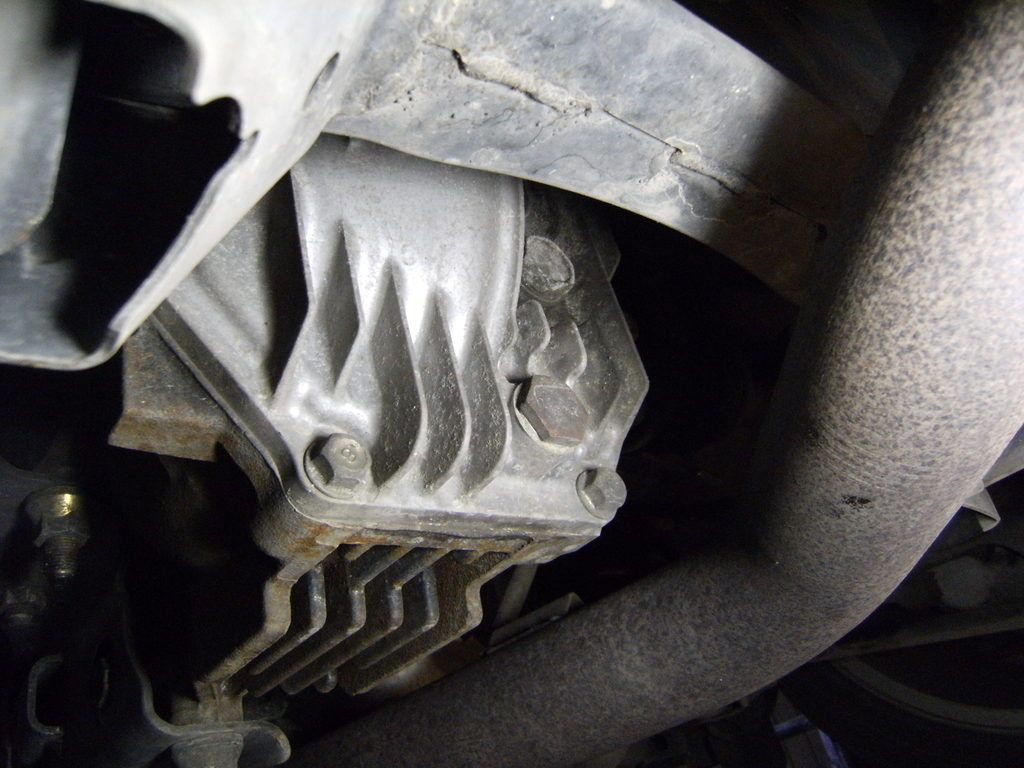

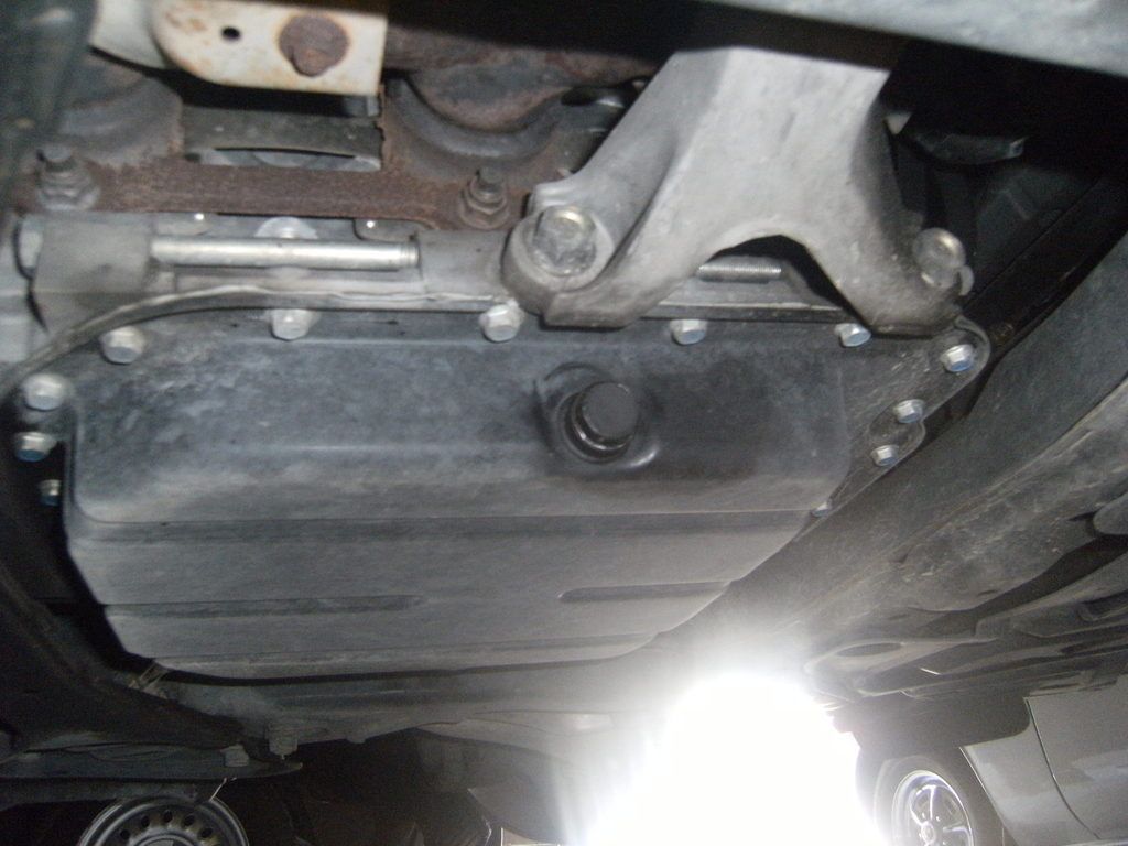

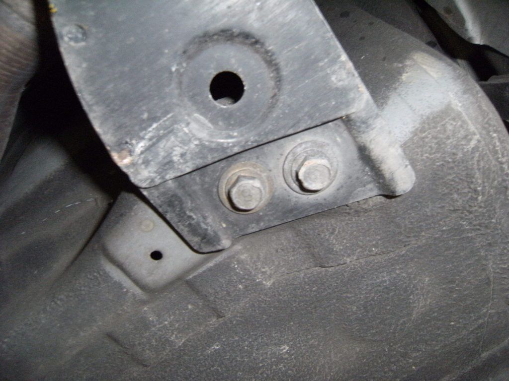

Après, vidange de boite et de pont
Bouchons de vidange et remplissage de boite côté conducteur
Bouchons du pont, à l'arrière

Top!
Tu as vu un changement de comportement ou bruit avec le nouveau cata?
Pudding
Messages : 504
Inscription : 09 mars 2016, 21:12 PM
Re: Fiabilisation de ma RX8: Kit SOHN/Trio/catasport et vida
Message par Pudding »
Alors comportement, c'est pas flagrant mais je n'ai pas roulé beaucoup. Pour le bruit, ça ne change pas grand chose non plus à part en accélération, il est plus rauque sans être agressif, c'est ce que je voulais

Tiens c'est curieux car le catasport ressemble pas du tout à celui mentionné dans le post de R-ickx-7
viewtopic.php?f=25&t=28354&start=20
Tu as demandé lequel ?
Car pour le tien la cartouche est carrément plus grosse.
benybendebou
Messages : 2364
Localisation : Tournai
Message par benybendebou »
En effet, ça ressemble plus à un décata avec sourdine.
