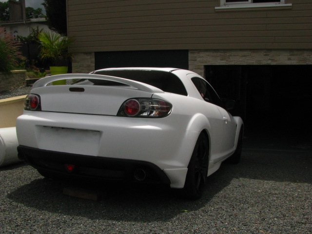

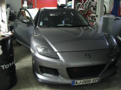

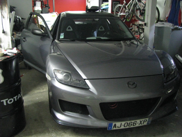

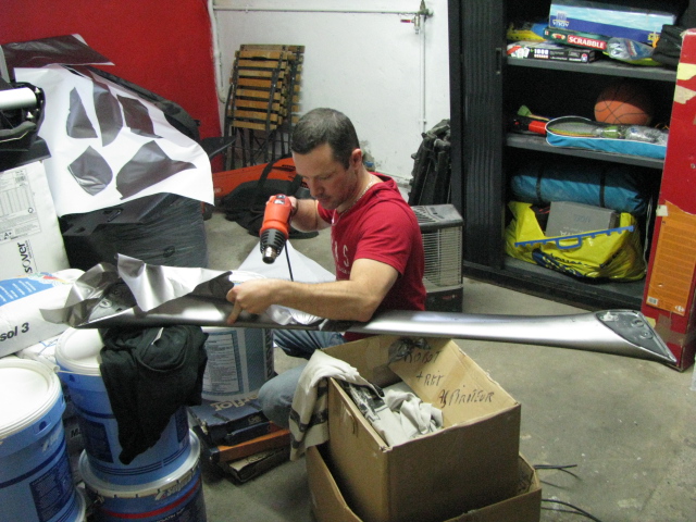

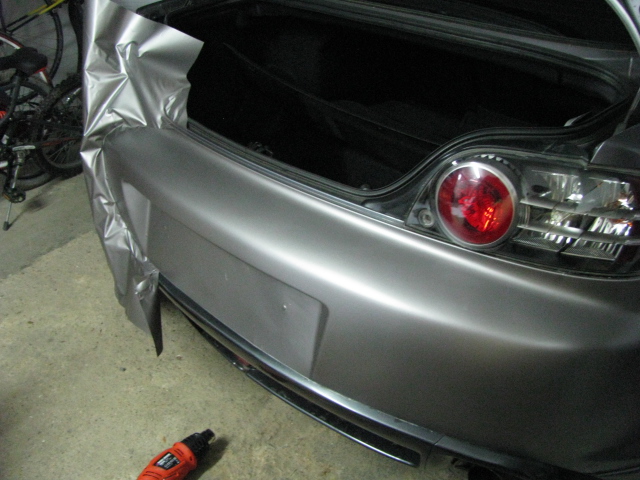

Bon voici les photos de la titine.

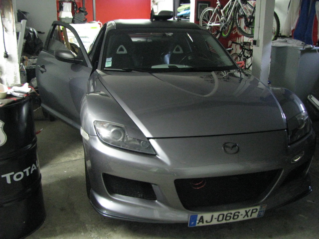

avant la pose
avant la pose

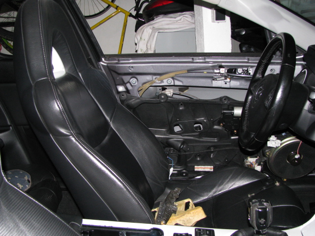

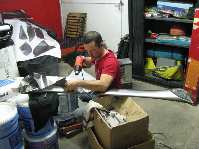

l'étape du démontage

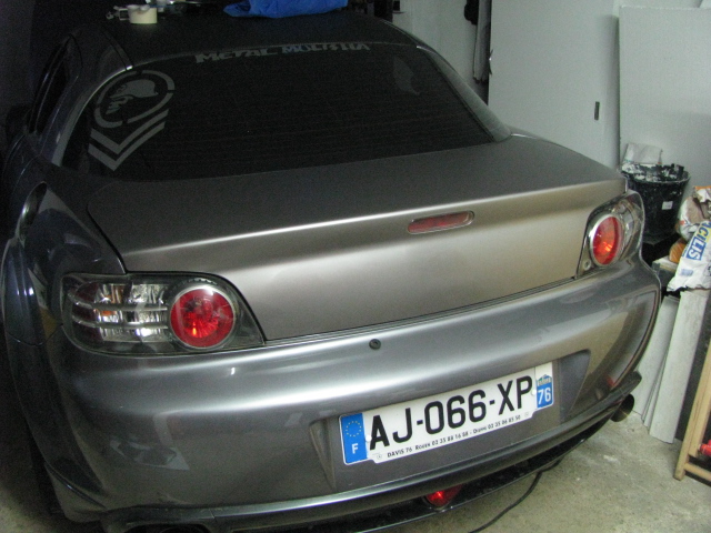

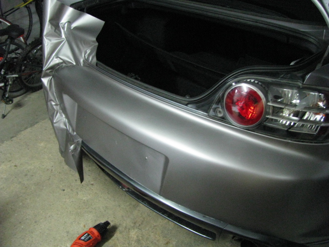

la pose du covering sur le pare choc arrière
toujours le pare choc arrière

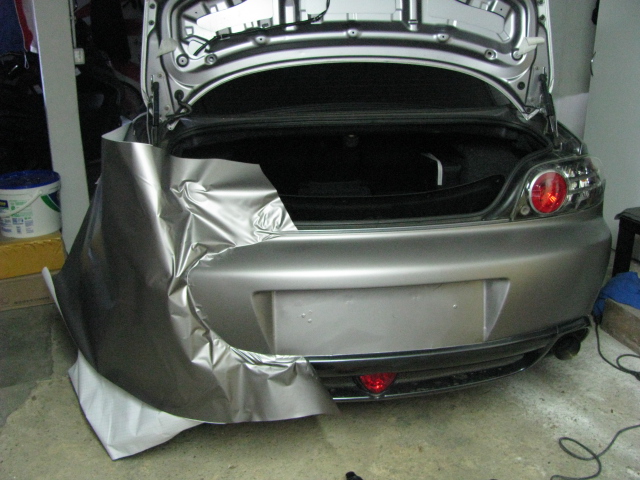

FAFA en plein boulot

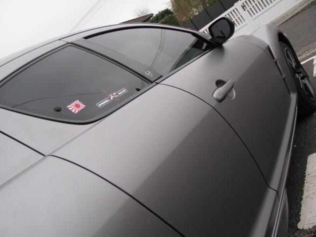

le coffre fait.....
le coffre fait.....

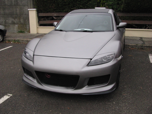

de devant
de devant

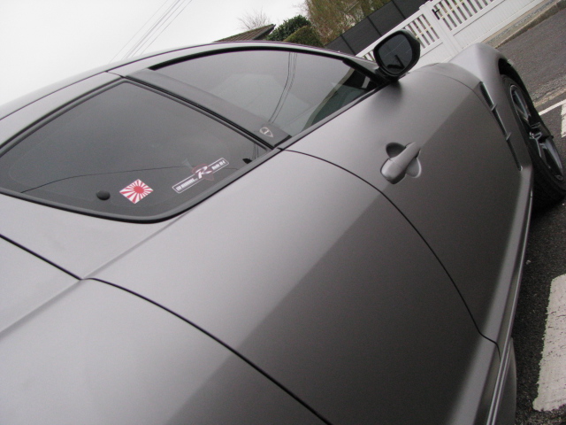

de côté....
de côté....

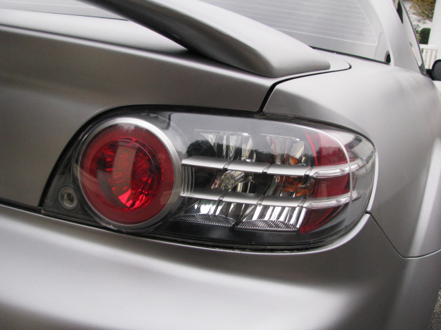

l'arrière...
l'arrière...

depuis la pose, j'en suis devenu encore plus fou de cette 8.....le mat lui donne vraiment un plus....les formes ressortent encore mieux qu'avec la teinte brillante d'origine.... :love: :love: :love:

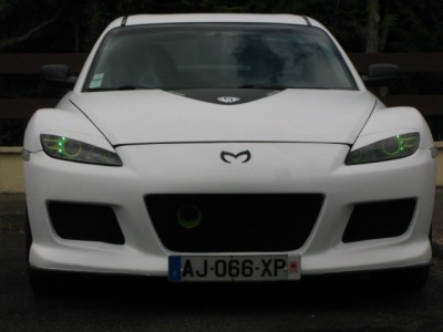

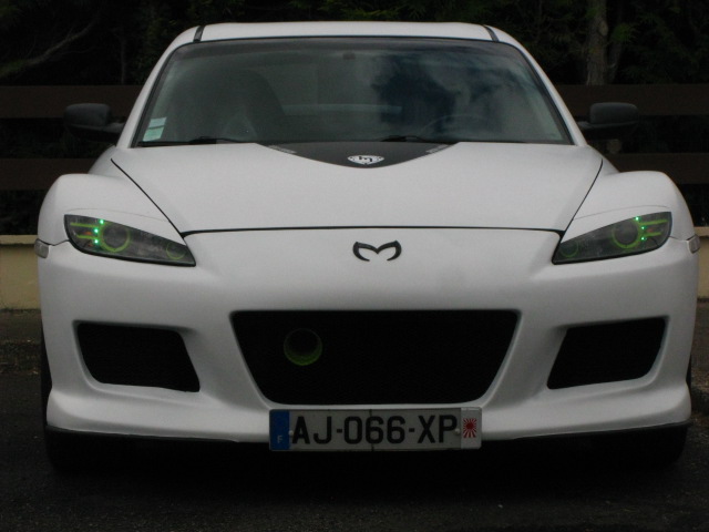

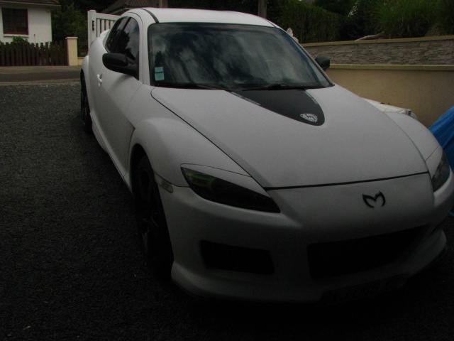

nouvelle teinte de ma 8....toujours en covering.
voici les photos :
dc573
Messages : 24
Inscription : 16 juin 2017, 11:06 AM
Localisation : Meurthe-et-Moselle (54)
Re: pose COVERING complet
Message par dc573 »
Cette couleur, se capot ... MAIS SURTOUT SES PHARES :oh: :love: :love: :love:
Jolie travail, sa fait partie de ton métiers ou tu as fais sa par envie et passion ?
Dommage que le tuto explique pas chaque détails mais sinon très très bon travail !!

pour te répondre DC573....je ne suis pas du métier mais simplement par envie de changement et toujours dans un but de m améliorer....
merci pour vos retour très sympathique... :salut: :D

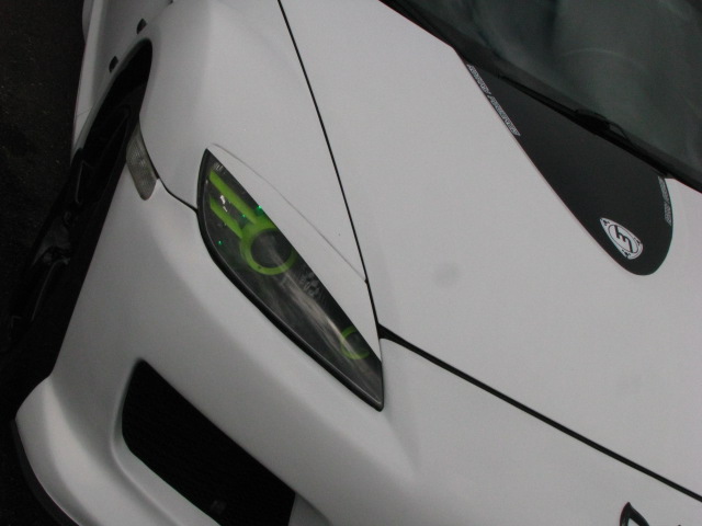

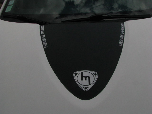

c'est vrai que la partie du capot en noir mat puis enrichi des autocollants rotary et le rotor rendent bien.... :love: ça a été mûrement réfléchit...

il y a aussi la peinture des phares et du même temps le changement des feux diurnes leds blanches qui sont passés par du vert....
voici une photos...
