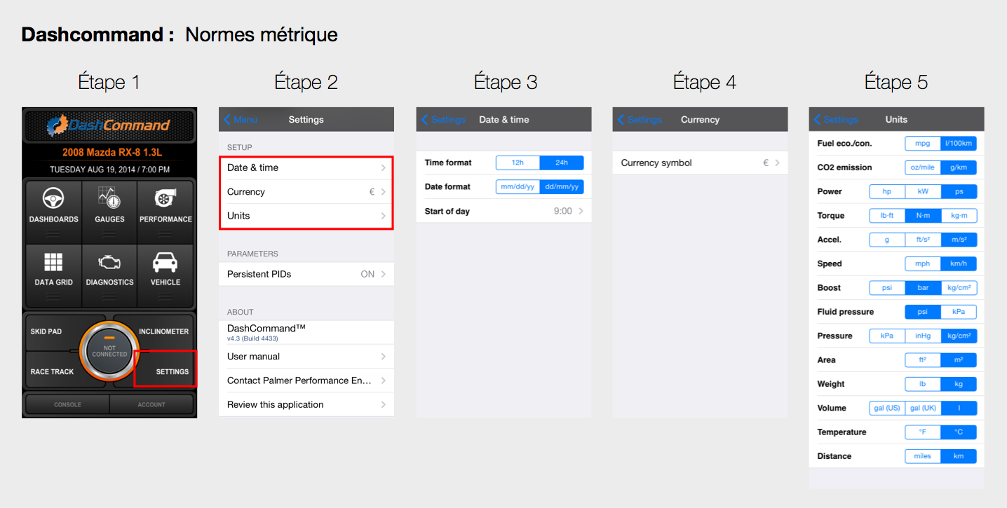

Réglages de base : Norme métrique
Si vous utilisez Dashcommand sans rien toucher vous allez remarquer qu'il est sur la norme impériale que la puissance de votre voiture ne sera pas en chevaux français (PS) mais américain (HP), ...
  1. Entrer dans les settings
  2. Descendre jusqu'à SETUP
  3. Paramétrer Date & Time
    Time format : 24h
    Date format : dd/mm/yy
    Start of day : 9:00
  4. Paramétrer Units
    Currency symbol :
  5. Paramétrer Units
    Fuel eco./con. : l/100km
    CO2 emission : g/km
    Power : ps
    Torque : N•m
    Accel. : m/s²
    Speed : km/h
    Boost : bar
    Fluid pressure : psi
    Pressure : kg/cm²
    Area :
    Weight : kg
    Volume : l
    Temperature : °C
    Distance : km
Configuration générale

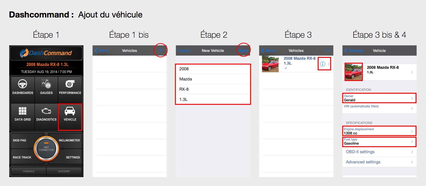

Réglages de base : Ajout du véhicule
1. Ajouter la voiture
Avant tout on commence par ajouter sa belle voiture : Vehicule > "+" (Bouton plus en haut à droite)
2. Renseigner les infos de base de la voiture
Year :Année de votre véhicule
Make : Mazda
Model : Rx-8
Type : 1.3L
Normalement à ce stade vous devez avoir tout juste, sinon c'est que vous ne devez pas conduire une RX-8 :oups:
3. Ajouter la plus belle photo de notre RX-8
  • 1. Ouvrir la fiche de la voiture
  • 2. Cliquer le carré en haut à gauche
  • 3. choisir une superbe image
4. Renseigner les derniers infos de bases
Owner : Votre nom
Engine displacement : 1308 cc
Gasoline : Fuel type Pas de Diesel hein ? :non:
Ajout du véhicule
Ajout du véhicule
Normalement tout le monde est arrivée ici, rien de bien intéressant. Passons aux choses sérieuses.

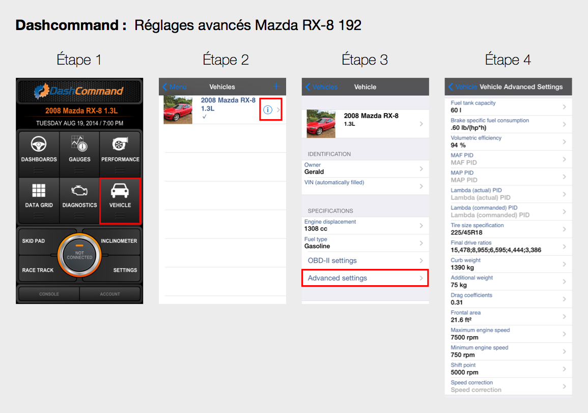

Réglages avancés :
  1. Ouvrir le profil de la voiture Vehicule -> Votre Mazda
  2. Entrer dans Advanced Settings
RX-8 192cv Stock
Fuel tank capacity : 60l
Brake specific fuel consumption : .60 lb/(hph)
Volumetric efficiency : 94%
MAF PID : -
MAP PID : -
Lambda (actual) PIB : -
Lambda (commanded) PIB : -
Tire size specification : 225/45R18
Final drive ratios :
  • Axel ratio :[/b] 4,444
  • 1st gear : 3,483
  • 2nd gear : 2,015
  • 3rd gear : 1,484
  • 4th gear : 1
  • 5th gear : 0,762
Curb weight : 1390 kg
Additionnal weight : votre poids + tous le poids additionnel dans votre voiture ex :75kg
Drag coefficients : 0.31
Frontal area : 21.6ft²
Maximum engine speed : 7500rpm
Minimum engine speed : 750rpm à me confirmer
Shift point : 5000 rpm ou 7000 rpm
Speed correction : -
Config RX-8 192

Merci pour ce tuto j'étais justement en train de configurer mon dashcommand sur ma 231.
J'ai juste quelque différences.
Pour le Volumetric efficiency : j'ai trouver sur le net 94%
et pour Drag coefficients : je trouve 0.30
Gerald
Messages : 84
Inscription : 05 sept. 2012, 11:05 AM
Localisation : Toulouse
Re: Configurer Dashcommand
Message par Gerald »
Pour le drag coefficient j'avais 0.31, mais c'est la page http://www.perfexpert-app.com/fr/forum/ ... mazda.html qui m'a mise un doute avec son S.Cx / Cd.A : 0.58
Si les valeurs sont mauvaises je les changerai.
— EDIT —
Wikipedia et RX8Club donnent 0.31
Partons la dessus :)
