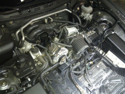

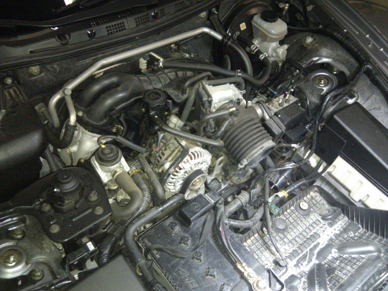

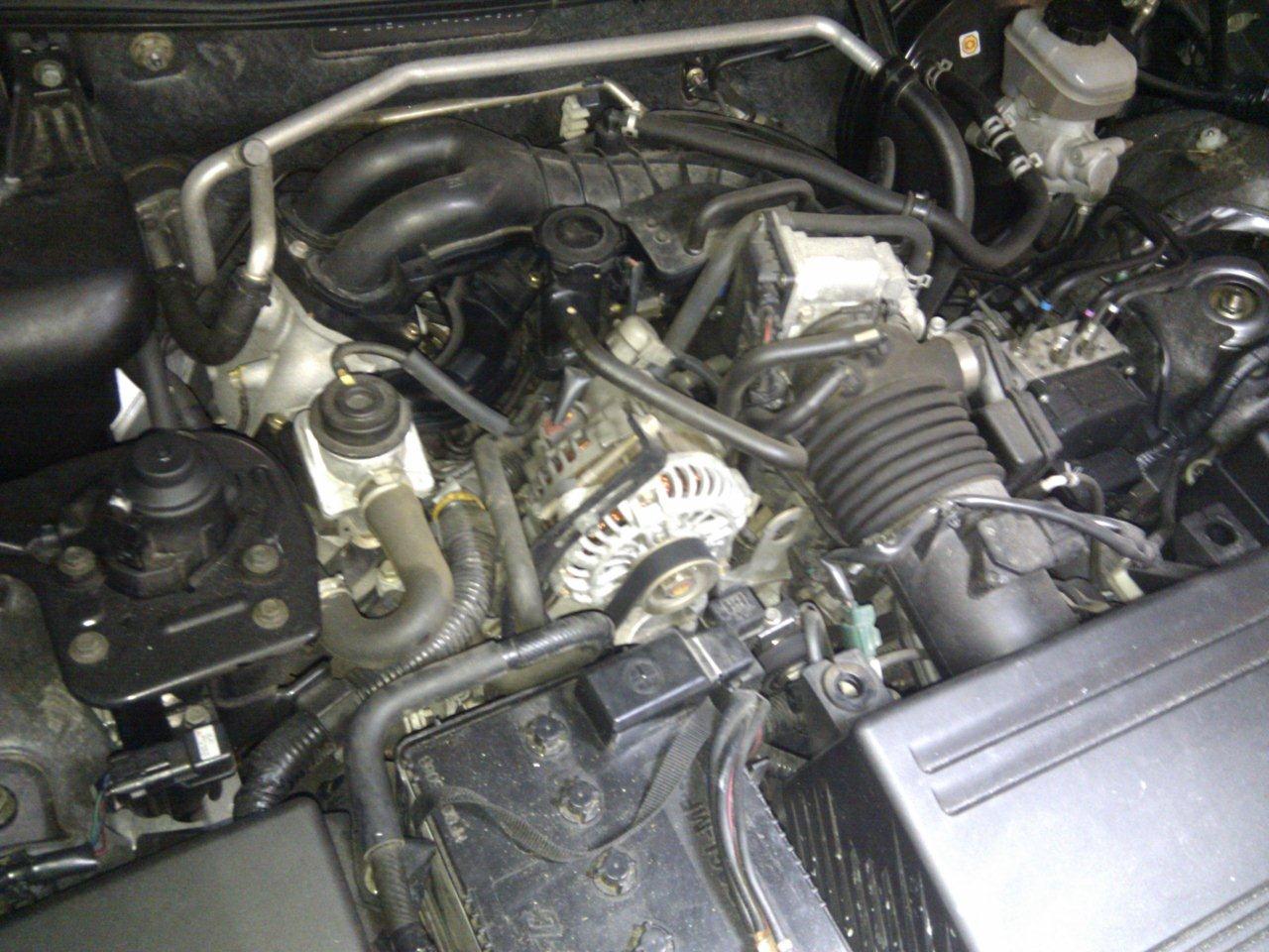

  • D’abord, on se met dans un endroit à l’abri et au sec et on ouvre le capot.
  • On enlève le cache moteur et le cache batterie.
  • On enlève la barre anti-rapprochement ou « sèche serviette » (Henry inside) (4 écrous de 12).
    Voici ce qu’on obtient :
Salutations.
Fabrice

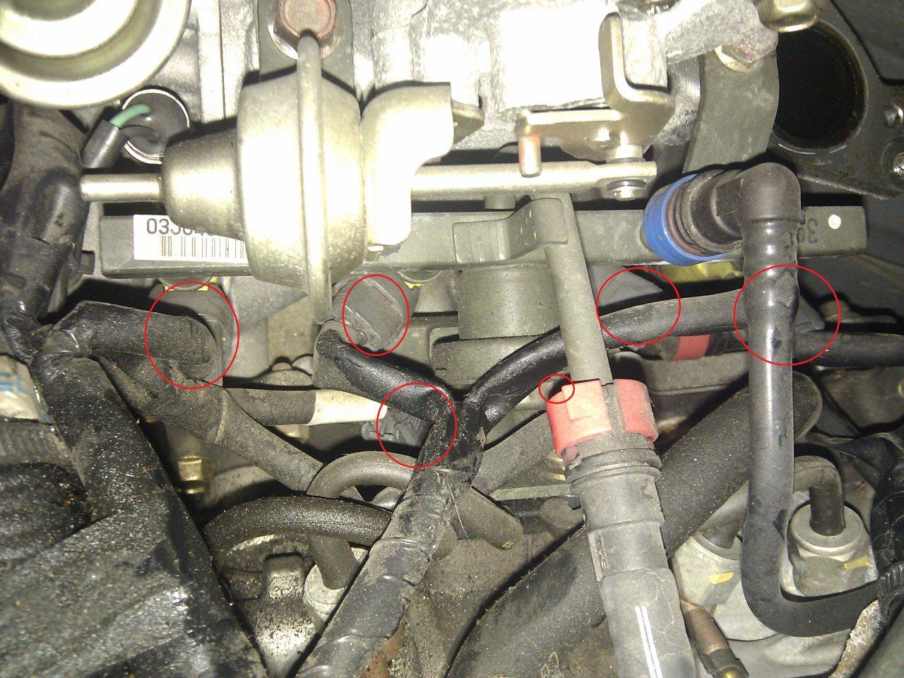

  • On enlève l’accordéon d’entrée d’air en tirant délicatement sur les 3 tubes de prise de pression qui en partent et en dégrafant le tube qui passe sous la petite boite à droite de l’accordéon. Il suffit si on a bien desserré le collier de tirer dessus.
  • Maintenant ça devient plus délicat, on desserre les 2 écrous de 10 qui maintiennent le collecteur d’admission sur le moteur au niveau de la base de la jauge d’huile (sous le collecteur à droite)
  • On desserre les 5 vis de 10 qui maintiennent les tubes du collecteur en plastique sur le collecteur en alu (3 vis, dont un bien cachée derrière) et sur le 2ème collecteur en plastique (2 vis dont une bien cachée derrière encore).
  • On débranche les 2 durites de liquide de refroidissement haute et basse du boitier papillon motorisé (pièce ou vient s’accrocher l’accordéon que l’on vient de déposer), ne pas s’inquiéter, avec un chiffon ça suffit, presque rien ne coule… pas besoin de vidanger.
  • On débranche les 3 petites durites de prise d’air à gauche, une directement sous notre nez au niveau de la partie gauche du collecteur, et les deux autres un peu cachées dessous plus bas, il suffit de tirer délicatement dessus.
  • On débranche la prise du boitier papillon motorisé.
  • Ensuite, on fait pivoter légèrement en arrière le collecteur, de façon à passer la main derrière pour atteindre les trois prises des capteurs de pression qui sont sous le collecteur (une prise blanche, en dessous une bleue et en dessous une noire. Attention, pas facile à débrancher car le petit ergot empêchant le débranchage intempestif est dur…

  • On débranche l’arrivée (ou retour d’essence) qui a l’index rouge à droite sous le collecteur en poussant avec le doigt sur l’index rouge pour le faire écarter et en tirant en même temps.
  • On débranche le capteur situé sur le haut du collecteur au milieu.
  • Ensuite, on peut retirer le collecteur doucement en le pivotant pour ne pas abimer le tube de clim contre le tablier et la prise de masse de l’alternateur.

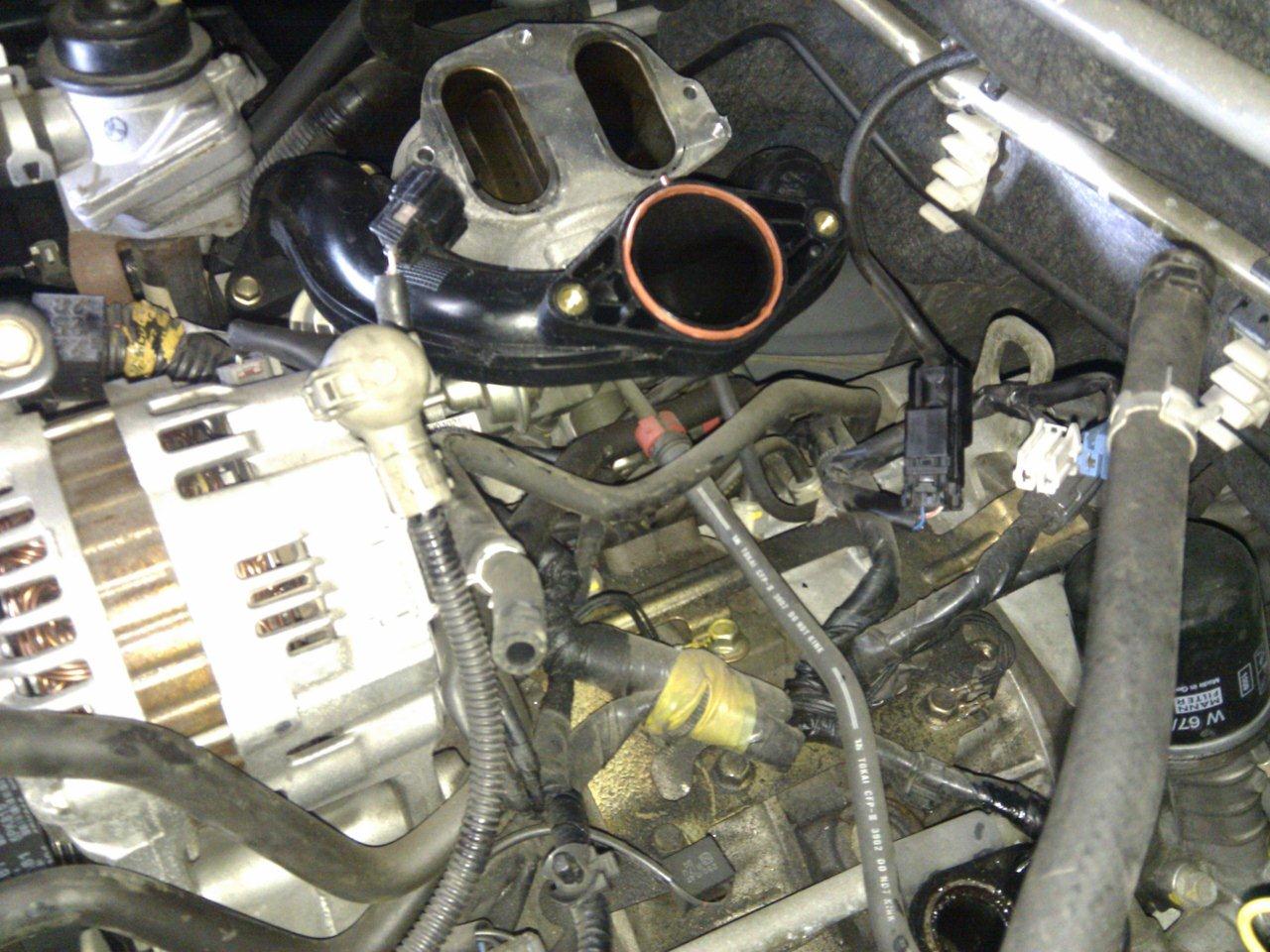

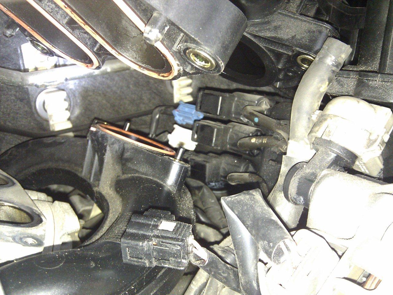

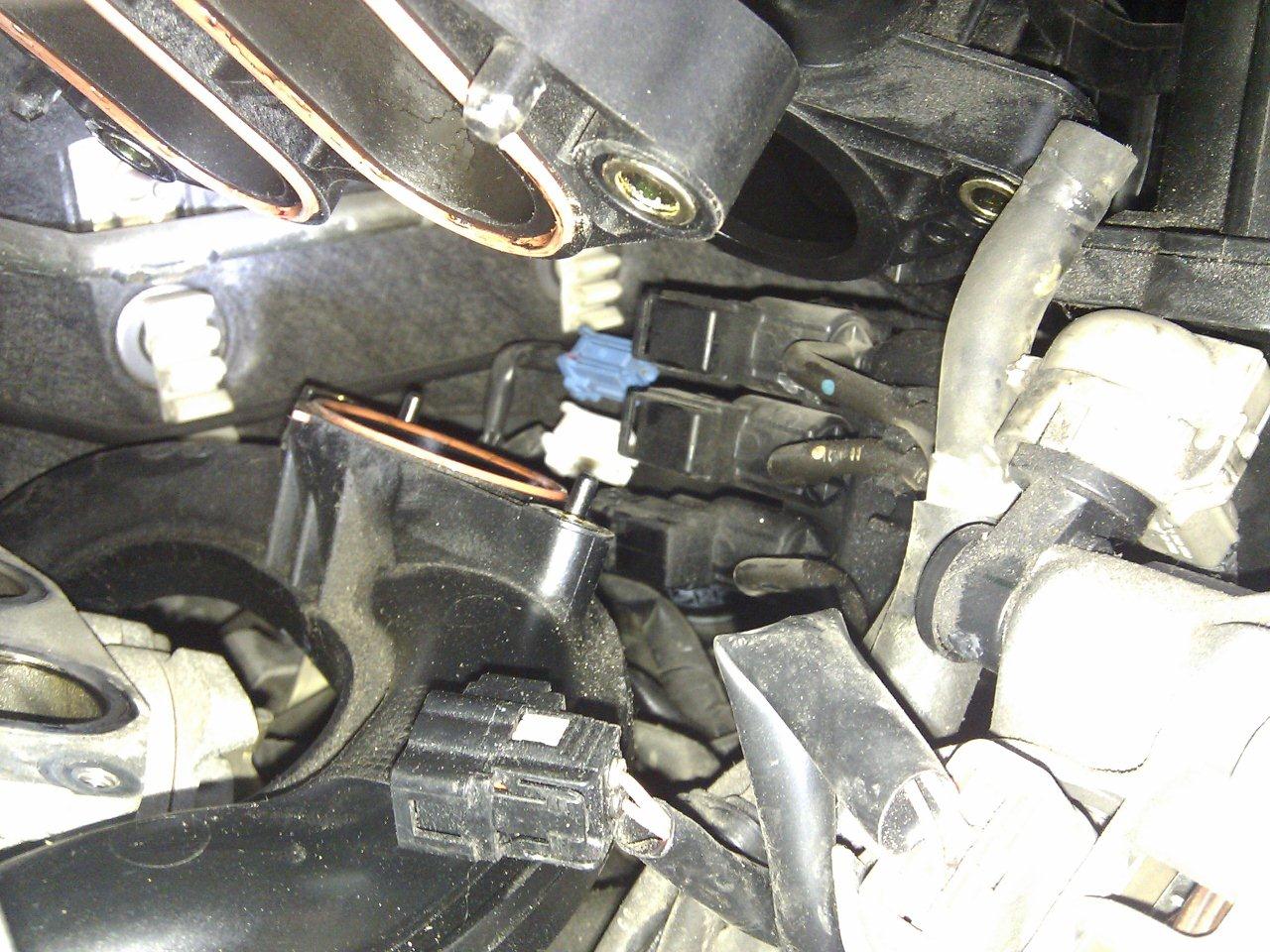

  • On attaque maintenant la deuxième partie du collecteur en plastique. 4 vis de 10 à enlever, dont une encore bien cachée derrière. On l’enlève simplement, pas de piège.
  • Sur la photo suivante, on voit les 6 connecteurs des injecteurs ou on va brancher le kit dans les cercles rouges.

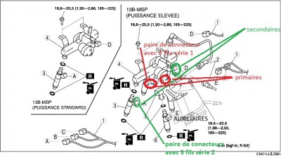

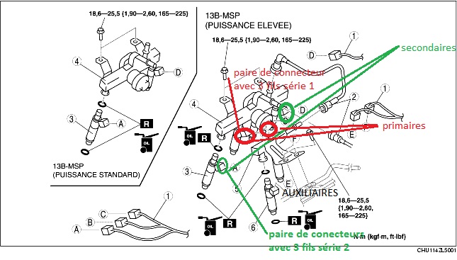

ATTENTION, ETANT DONNE LE TRAVAIL EN SEQUENCE, AVEC UN KIT POUR 231, IL FAUT MONTER LES CONNECTEURS DE LA FACON SUIVANTE :
An a 2 série de 3 paires de connecteurs sur le kit, on ne va se servir que de 2 paires sur chaque série. Une pour les injecteurs primaires (les deux du milieu des 4 et une pour les 2 des extrémités (secondaires). Il faut prendre sur la première série la paire de connecteur avec 3 fils partant vers le kit pour mettre sur un des 2 injecteurs et une paire avec 2 fils sur le deuxième injecteur du même type sur l'autre rotor.
Voir schéma ci-dessous, c'est plus clair. On replira correctement les 2 connecteurs qui ne servent pas de chaque série en faisant attention de ne pas les mettre à un endroit qui gêne. Et on ne branche rien sur les 2 connecteurs des injecteurs auxiliaires qui se trouvent dessous.
C’est là qu’on décide de haïr Brio en se disant, putain, si je le chope….
Il faut essayer de débrancher les connecteurs 1 par 1 et brancher la prise mâle du kit sur l’injecteur et la femelle du kit sur la mâle du câble d’alimentation de l’injecteur. On peut les toucher mais, pour débrancher, c’est moins facile… Donc il faut essayer, mais, si on y arrive pas, on opte pour le plan B, c'est-à-dire le démontage de la rampe des 4 injecteurs, mais c’est un peu délicat et risqué.

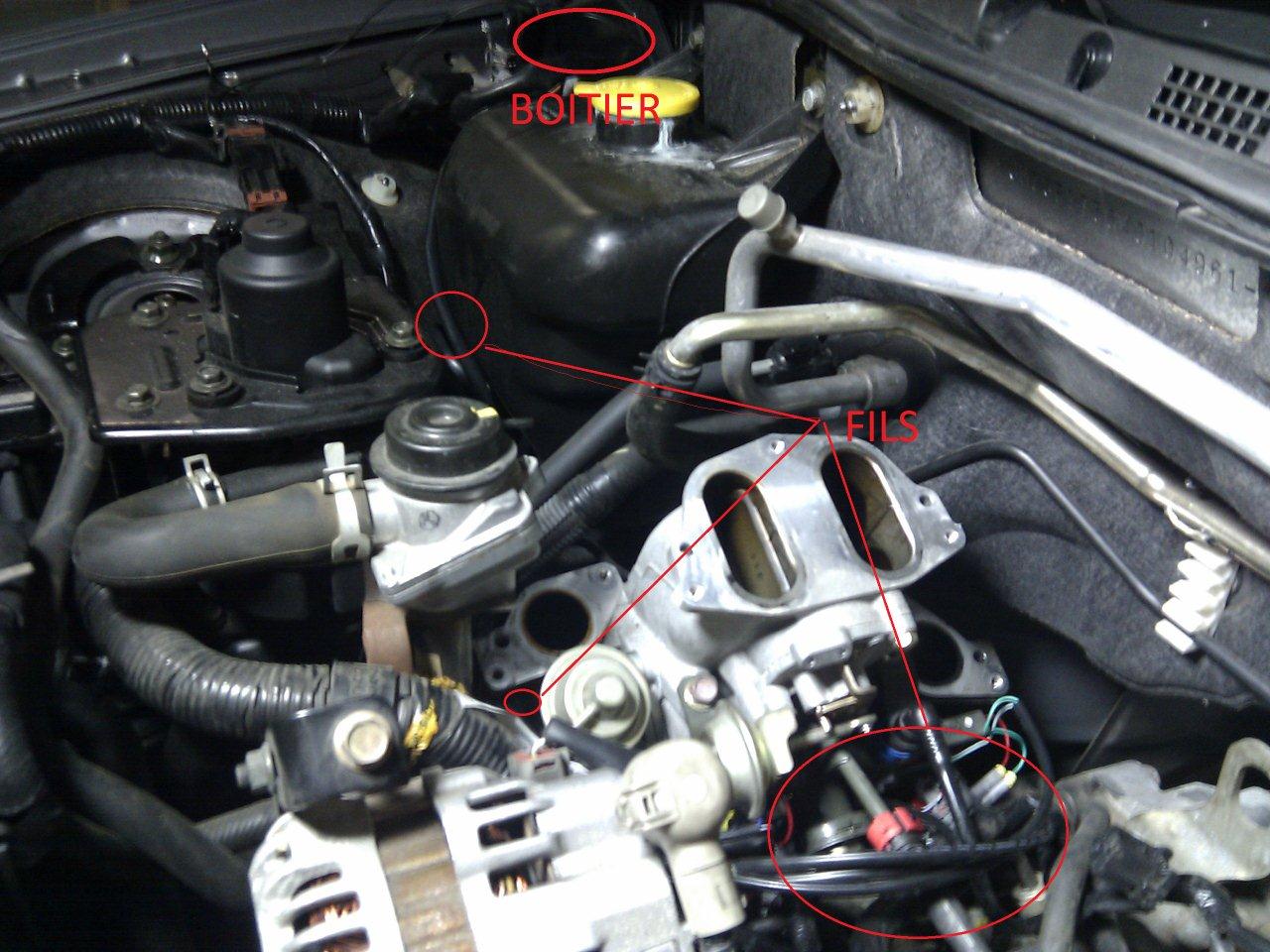

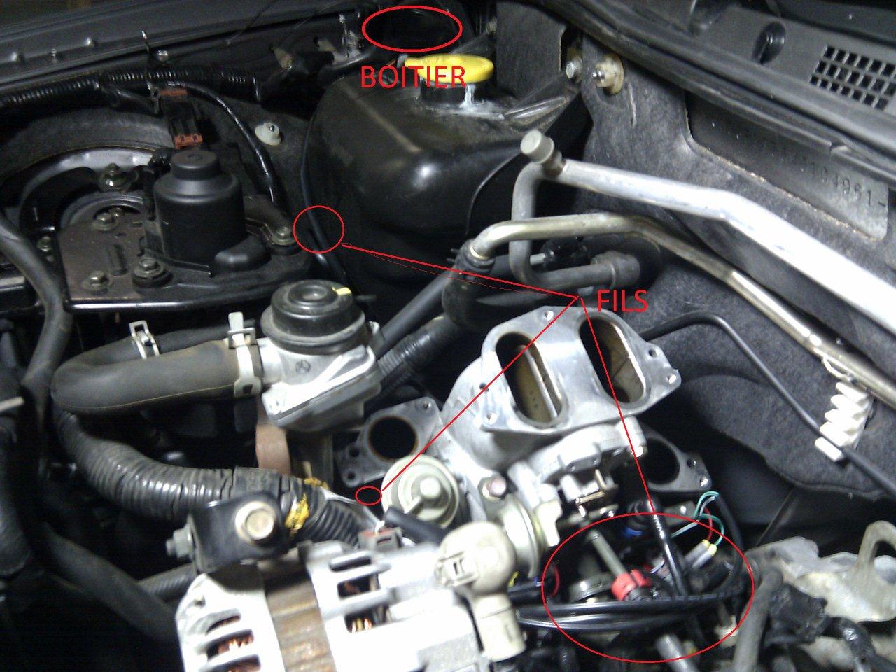

Quand on a tout branché, on passe les fils le long d’un faisceau. Pour trouver une position au boitier. Et on oublie pas de brancher les 2 fils noirs (ou un seul pour le boitier 192CH) à la masse (sur une vis fixée au châssis).
Voilà ce que j’ai choisi, c’est discret et pas trop mal.

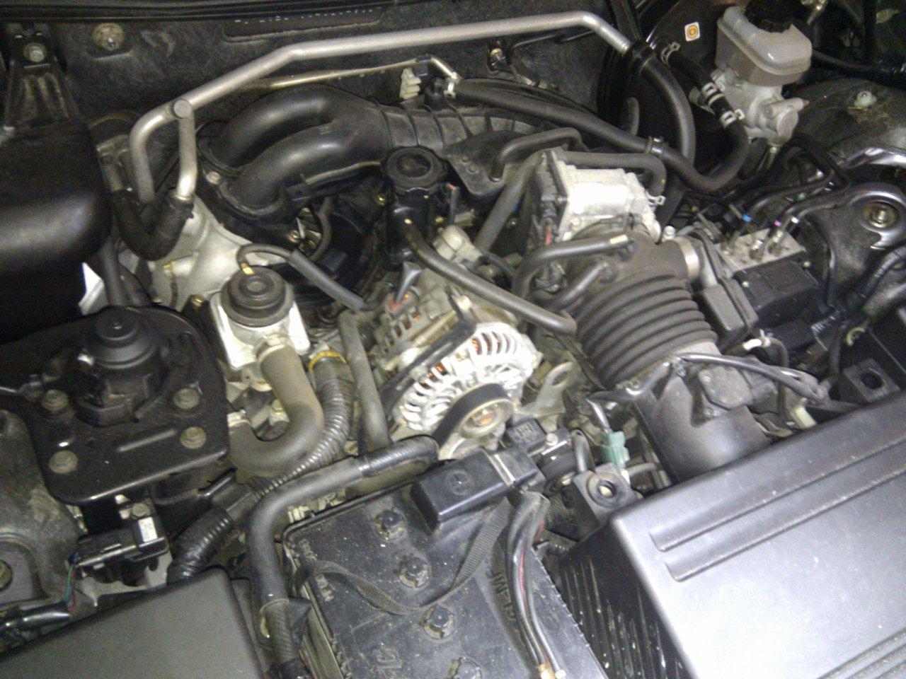

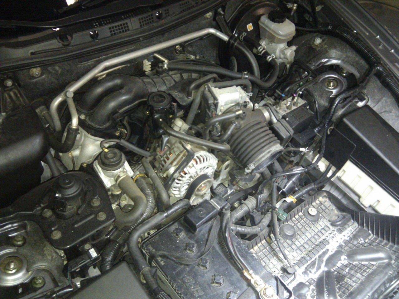

Ensuite, remontage dans l’ordre inverse.
Bien vérifier que tout est brancher, n’hésitez pas à corriger cette notice s’il manque des précisions.
Ensuite on fait le plein d’E85 et un petit reset PCM ne fait pas de mal.

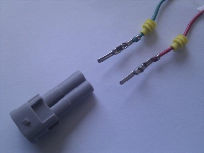

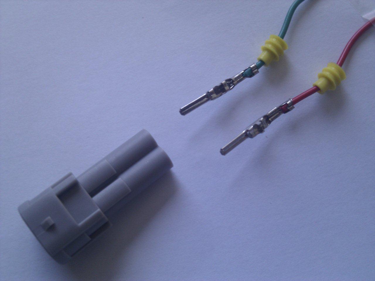

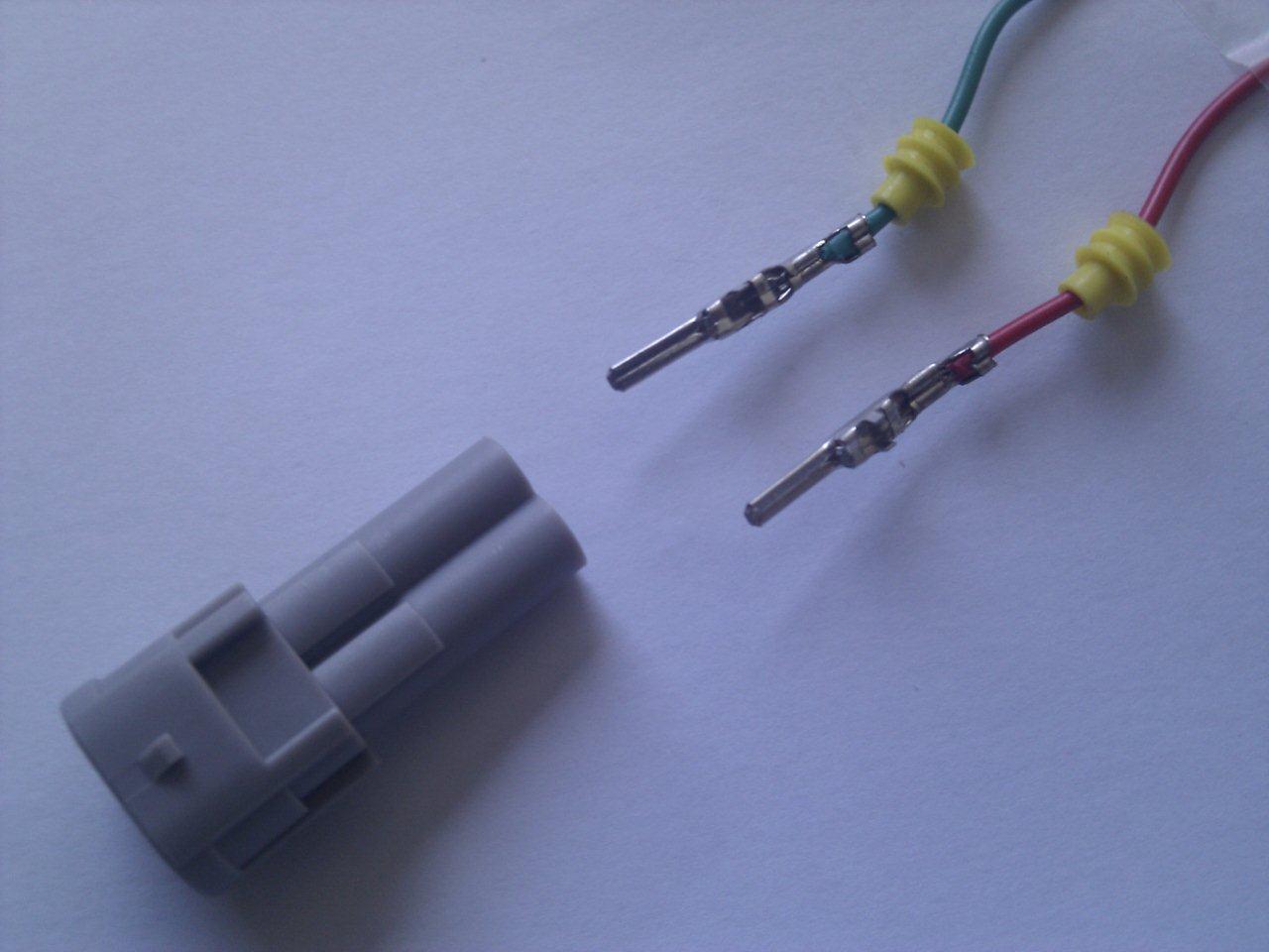

ANNEXE pour le cablage des connecteurs s’il ne sont pas montés sur le kit
Voici comment câbler les connecteurs femelles, c’est très simple. Présenter comme sur la photo (rouge à droite et vert à gauche avec le petit ergot de la prise sur le dessus. Enficher jusqu’à entendre un clic et entrer le presse étoupe jusqu’au fond comme sur la deuxième photo.
Salutations.
Fabrice
Brio77
Messages : 921
Re: DIY Installation Kit E85
Message par Brio77 »

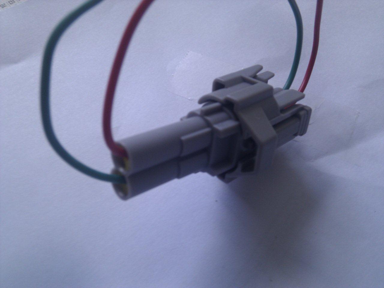

Ensuite pour vérifier le bon sens, on branche male sur femelle et il doit y avoir croisement des couleurs.
