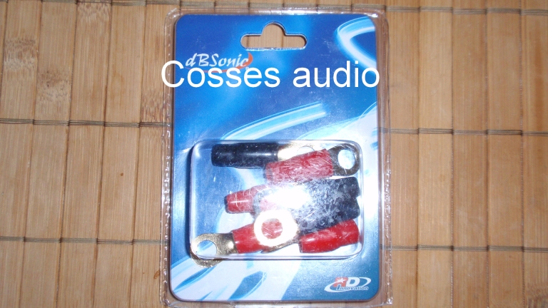

Alors les outils nécessaires:
  • 4 mètres de fil électrique audio souple de diamètre compris entre 8 et 15 mm2.
  • des cosses adaptées au diamètre du fil choisi.
  • un cutter.
  • une pince à sertir ou une pince classique.
  • cliquet avec une douille de 8 et 12 mm.
  • une clé à pipe de 12 mm.
  • des cerflexes éventuellement.

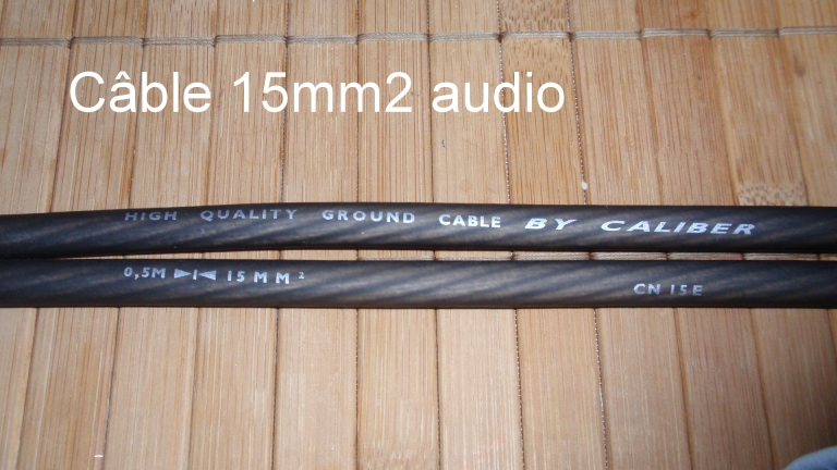

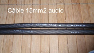

Le fil que j'ai choisi est celui-ci et il fait 15mm2
Le diamètre est important en ce sens que plus il est gros, plus il sera efficace ... Après le plus dur reste de trouver les cosses adaptées pour un prix correct.

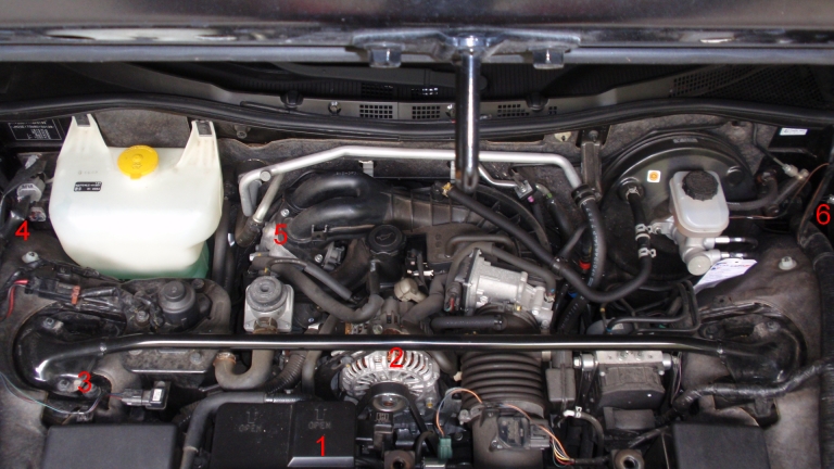

Mais là encore rien d'obligatoire car ne pas relier l'alternateur permet de ne prendre qu'un paquet de cosses car il faut 2 cosses par fil ...

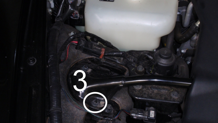

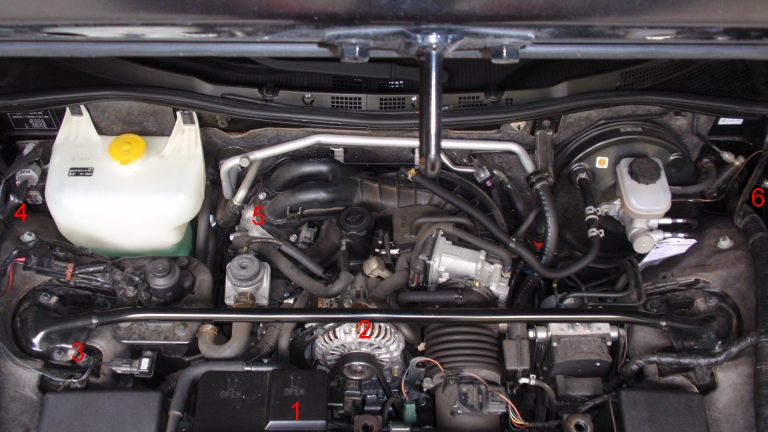

:!: Voilà les points de masses que j'ai sélectionné. Attention ce n'est pas exactement l'ordre de branchement. En effet l'alternateur est branché seul et en direct à la batterie. :!:
Les points de masses que j'ai pris dans notre moteur.

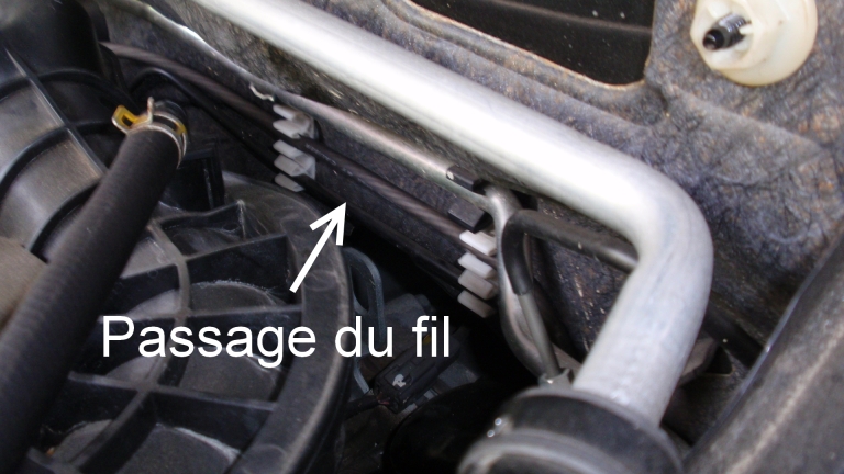

Phase 01: Je mesure et je coupe à la dimension choisie
Alors j'ai pris 4 mètres pour être large. A la fin de mon installation il me restera 70 cm environ mais bon je ne suis pas à l'abri d'une mauvaise masse ou coupe ratée :chut: .
C'est pourquoi je vais de point en point de masse et que je mets les cosses au fur et à mesure.
C'est plus long de procéder ainsi mais plus sur à mon gout :yeah: .
Phase 02: "Je cosse ..."
:!: Pour travailler sereinement, j'ai débranché le pôle négatif de la batterie :!:

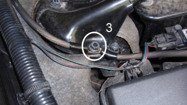

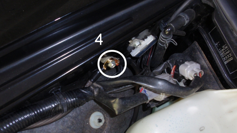

A cet endroit arrive un fil qui part directement de pôle négatif de la batterie.<br />De cet endroit repart un fil vers le point 4 (chiffre blanc)

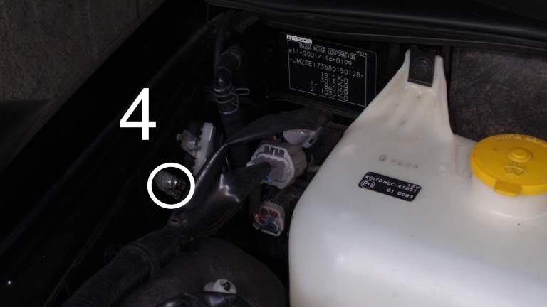

A cet endroit arrive un fil qui part directement de point 3.<br />De cet endroit repart un fil vers le point 5 (chiffre blanc)

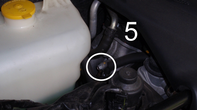

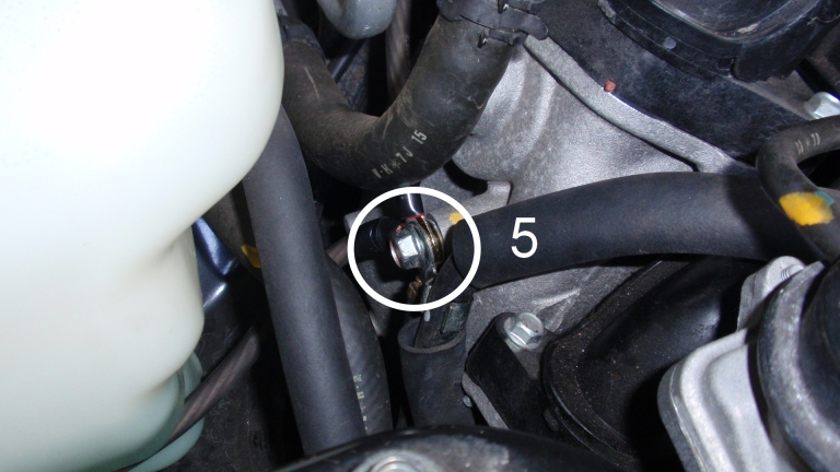

Ici la clé à pipe de 12mm sera votre amie tellement le boulon est verrouillé.

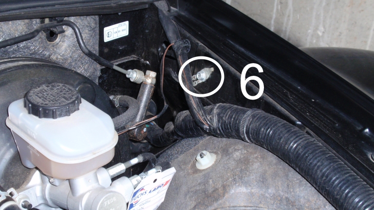

A cet endroit arrive un fil qui part directement de point 4.<br />De cet endroit repart un fil vers le point 6 (chiffre blanc)

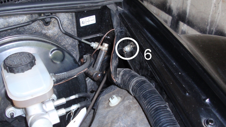

Point final de notre cheminement. La continuité de la masse est importante car elle permet une meilleure efficacité.
A cet endroit arrive un fil qui part directement de point 5.<br />Fin du cheminement.
Fin du cheminement.

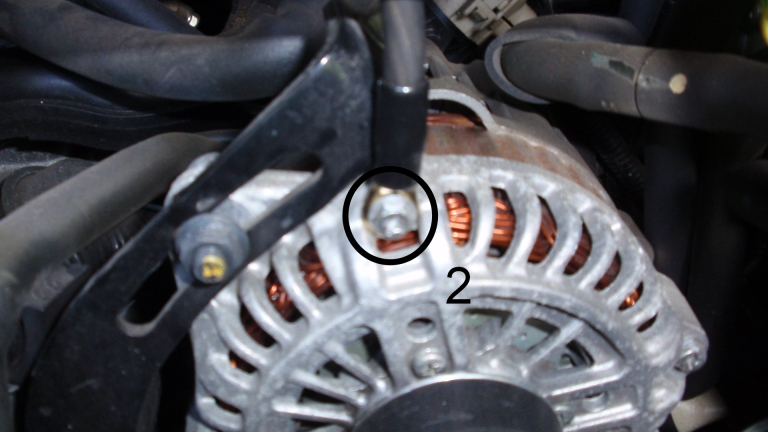

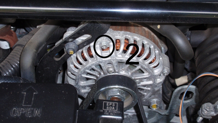

Enfin, un fil part du pole négatif de la batterie vers l'alternateur (1 et 2 rouge sur mes points de masses)
Ce dernier fil relie uniquement et directement l’alternateur au pôle négatif de la batterie.

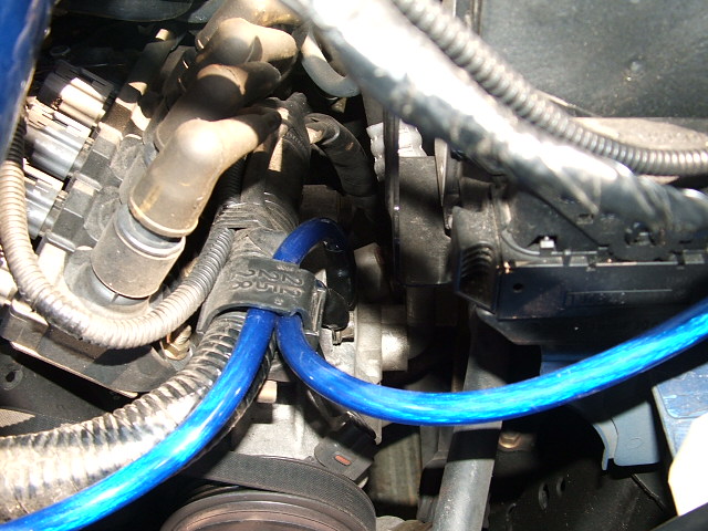

Voilà le résumé en photos de tout cela
Attention à l'ordre des cosses. Mettre le support vers l'extérieur.
Ils sont forts nos ingénieurs nippons qui pensent à nous laisser de quoi passer nos fils !!!
L'alternateur est seul directement relié à la batterie.

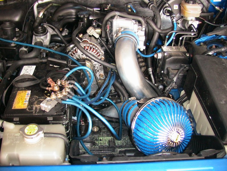

Un second montage est possible en mode "pieuvre" et non en série comme celui de mon DIY.
Après de nombreux conseils avisés et retours très très intéressants et instructifs, les deux modes de montages se valent.
Tout est histoire de choix personnel et de budget.
:!: Toutefois le diamètre du câble nécessairement requis pour l'efficacité des montages est différent selon le schéma adopté :!:
  • Le mode "pieuvre" demandera plus de longueur de câble et un plus grand nombre de cosses mais un câble de diamètre moindre( 8mm2) suffira.
  • Le montage en série nécessitera un câble plus conséquent en diamètre (15 voire 20mm2) mais moins de longueur et moins de cosses ;-)

@Fabdesign:
Oui tu peux rajouter une connectique au niveau des bobines entre 5 et 6. Je te ferais une photo ou deux plus parlante en éditant mon DIY demain car j ai bien l'intention de l'ajouter aussi. :D
@Pouletovitch: merci et vivement tes retours

Si vous voulez un grounding kit artisanale, en voici un réalisé sur le forum par chicane mobile avec sa prépa turbo greddy :chut:
Pour moi c'est la meilleur façon de procéder, tout les fils en série que tu peux brancher c'est bien, mais des points de contact individuel, c'est mieux.
En effet moins de perte dans les fils que tu ajoutes, là ou un défaut, une résistance électrique chargé ou autres perturbations va se générer, elle va prendre le fil le plus proche et zou, direct à la batterie. C'est la meilleure façon d'annuler un parasite ou de décharger une résistance.
Surtout ne réaliser pas de boucle!!!! :redcard: Lorsque vous réalisé une mise à la terre sur une installation continue avec des courants important, mais des tensions faibles, vous pouvez générer un champ électromagnétique, et ça serait encore pire!!! pour éviter les turbulence, accrocher votre fil de masse le long des faisceaux électrique, pour annuler un champ magnétique il faut soit s'éloigner un maximum (très difficile sous un capot, car y a du fil partout) soit s'en rapprocher un maximum. Prenez par exemple deux aimants, si ils sont loin l'un de l'autre, il se passe rien. Si au contraire vous les rapprocher, ils vont vouloir s'attirer jusqu'à ce qu'il y a contact! A ce moment, les deux champs magnétiques des aimants s’additionne et ne forme plus qu'un.
Avec des fils électriques c'est pareils. Accrochez vous sur les faisceaux pour neutraliser c'est champs magnétiques! Et ne faites surtout pas de boucle, le champ magnétique en son centre peut être dangeureux! Exemple de ce phénomène, prenez un enrouleur électrique, non déroulé, et branchez un aspirateur de puissance ne dépassant pas les caractéristique du fil de l'enrouleur. Vous verrez que s'il n'est pas déroulé il va chauffer énormément :oh: c'est du au champ électrique ce formant autour d'un câble en charge, et si il est enroulé sur lui même vous créer un multiple de ce champ par le nombre de spire sur l'enrouleur, et là catastrophe!! c'est va chauffer jusqu'à brûler si votre protection dans votre tableau n'est pas adapté!! Et il s'agit là d'une tension alternative 230V / 50Hz!
Donc Soyez prudent avec l'électricité :svp: , en continu, comme un alternatif, et pensez à vous isoler et déconnecter les sources d'électricité (batterie voiture) et si vous n'êtes pas à l'aise avec les fils, demandez à un professionnel, le continu peut-être mortel, j'y ai échappé de peu en début d'année, j'ai pris une tension de 700V continu dans les mains (heureusement pas de courant) résultat, les deux mains brûler, et des fourmis dans tout le corps pendant deux heures!

Il serait donc plus judicieux et plus efficace de faire une liaison direct à la batterie sur chaque point cités plus haut?
Mes réalisations artistiques
tommy72000
Messages : 1267
Re: DIY Kit de mise à la masse ou grounding kit.
Message par tommy72000 »
Exactement ;)

Alors si j'ai bien compris, on modifie le DIY afin de partir des points 2, 3, 4 et 5 et chacun doit aller directement au 1 qui est sur la batterie. J'ai bon ?
