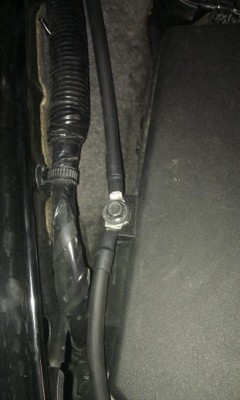

Matos reçu (cosses et câble de 16mm2)
installation ce week end
Rx8 40th anniv Brillant Black
niakous
Messages : 463
Localisation : 92290
Re: DIY Kit de mise à la masse ou grounding kit.

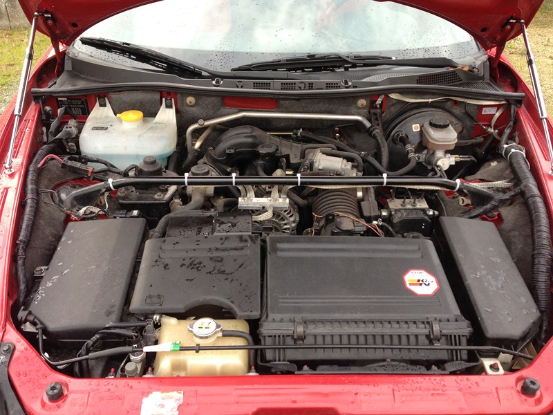

Message par niakous »
place aux photos :
je n'ai pas raccordé le démarreur car j'ai entendu dire que certains constructeurs avaient une gestion de masse spécifique de ce système, compte tenu des variations de tension importante au démarrage;
du coup, dans le doute, je ne l'ai pas mis...
résultat: bleuffant ! :10/10:
ralenti hyper stable avec installation, je n'y croyais pas ! :ok: :ok: :ok:

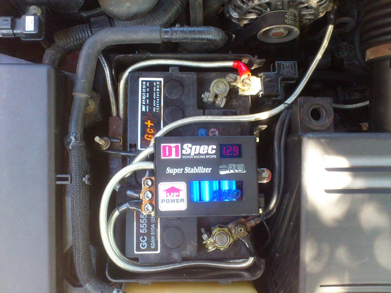

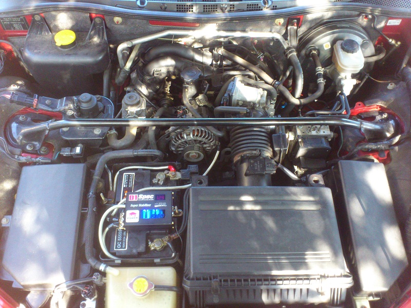

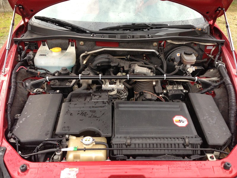

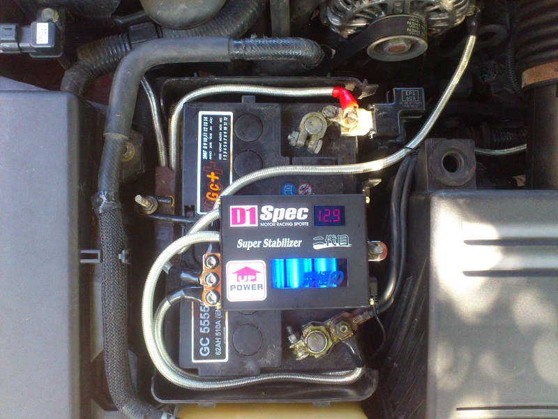

Salut à tous!!! :salut:
Voici ma contribution..... j'ai donc monter un kit D1 spec aujourd'hui, donc pas encore de retour j'ai roulé que 5 min avec...
J'ai pris les points de masse décrit plus haut, la pipe d'admission, l'alternateur et sous les bobines
Voici quelques tofs
Voici le bouzin....en noir plutot discret
mise en place du kit....j'ai opté pour un montage plutot discret
mise en marche...
mise en marche...
remise en place du cache batterie....

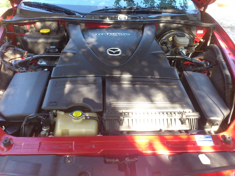

cache moteur remonté, on voit rien du tout, c'est ce que je souhaiter...on aperçoit seulement le contacteur capot de l'alimentation des leds
je reviendrait pour faire savoir mon ressentit

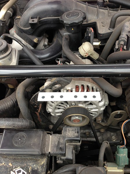

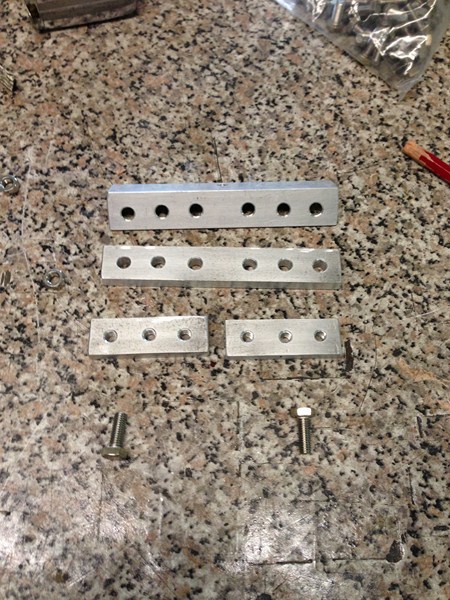

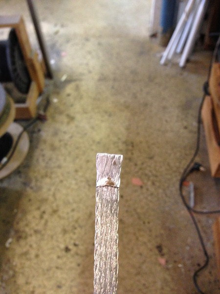

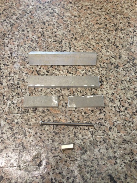

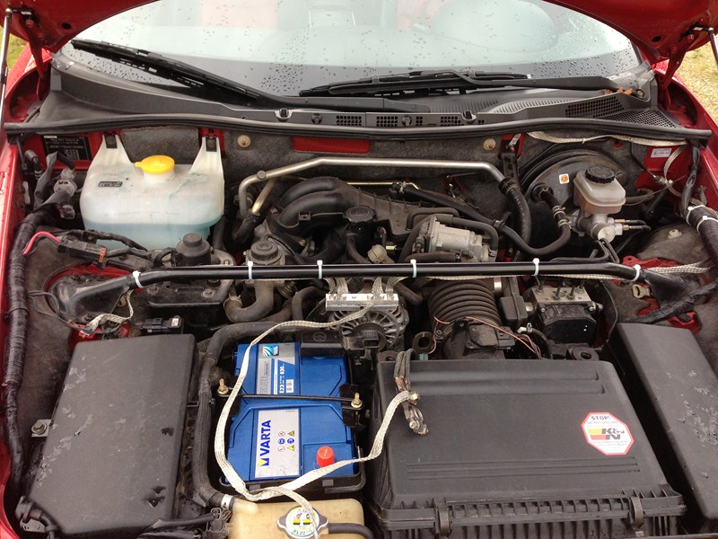

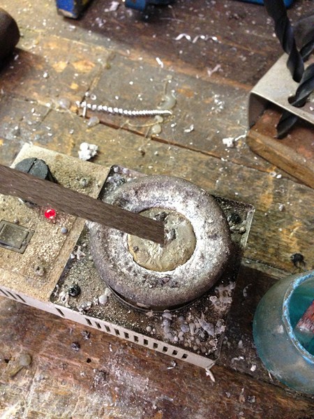

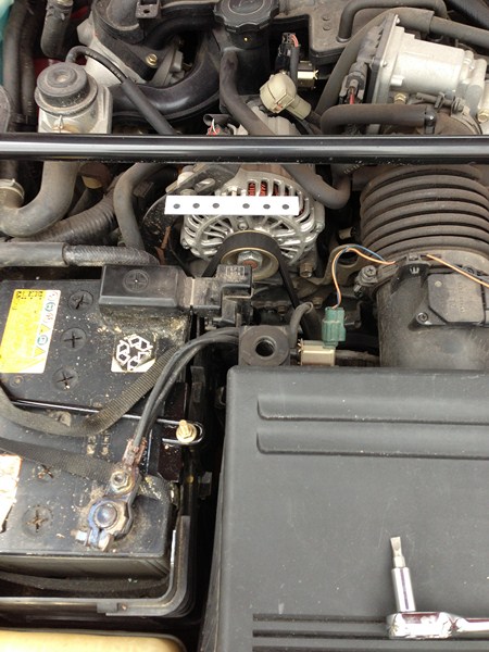

Grounding kit maison réalisé en tresses de cuivre de 10mm²
Support de fixation maison en aluminium
Visserie en inox

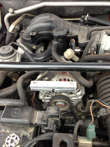

Voici les pièces taillées mais brutes. la vis est la pour remplacer celle de l'alternateur
La vis est une M5x80 avec une entretoise de 15mm
Voici les pièces percées et polies
La pièce en haut est une cornière en aluminium
La pièce du milieu est une barre d'alu de 8mm d'épaisseur
Les pièces du bas sont en barre d'alu de 8mm filetées en M6

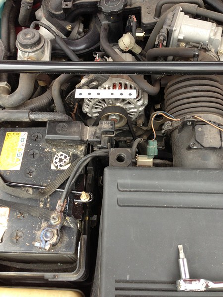

Installation du support (on voit ma vieille batterie pourrie)
Le support avec les plaques de compression

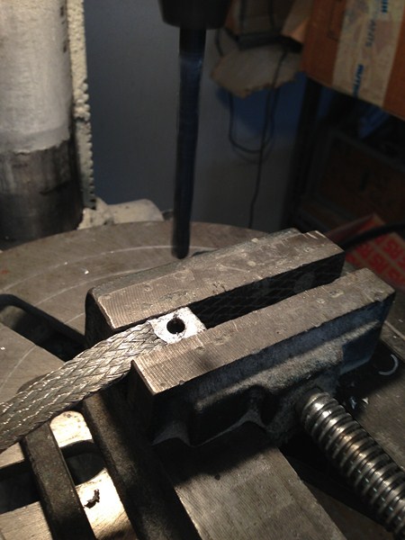

On étame le bout des tresses
On perce
On perce
et voila le résultat avec la nouvelle batterie
Oui je sais les colliers sont blancs... mais j'avais que ça... je vais bientôt les changer...
Temps de montage: environ 1h

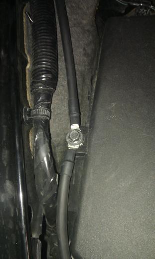

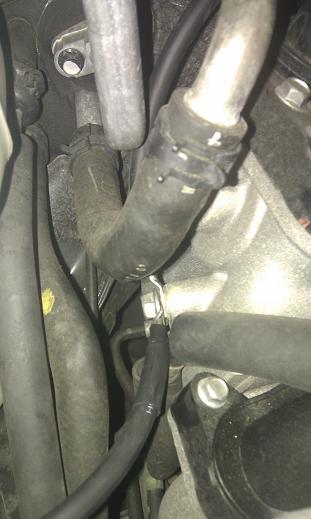

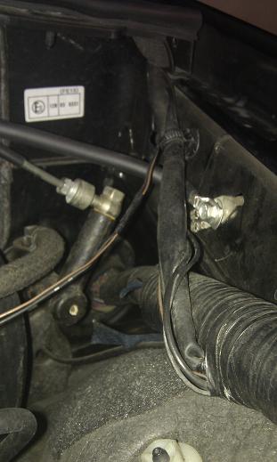

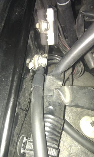

Longeur des tresses: (M8 ou M6 est la taille de la vis de la voiture)
Batterie -> support: 80cm M8
Batterie -> Point masse prise clim: 40cm M6
Support -> Point masse faisceau gauche: 55cm M6
Support -> Point masse faisceau droit: 95cm M6
Support -> Point masse tableau de bord: 150cm M6
Support -> Point masse admission: 50cm M8
Les résultats sont conformes aux attentes:
  • ralenti stable
  • plus de parasite dans l'autoradio
Dernière modification par Digits le 14 nov. 2012, 14:02 PM, modifié 2 fois.
