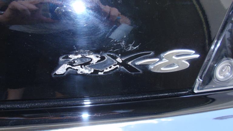

Hello, juste quelques petites photos pour répondre à certaines questions sur nos logos Mazda et leurs fixations sur nos belles

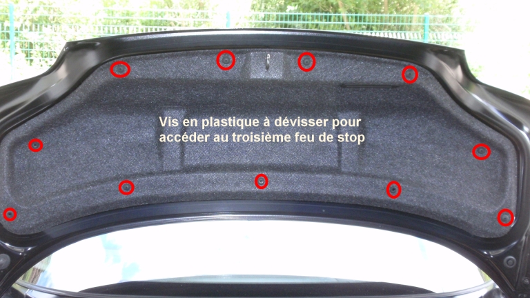

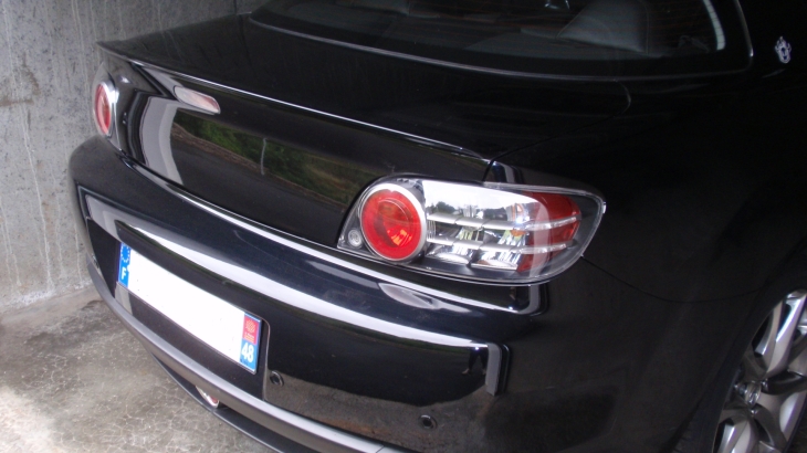

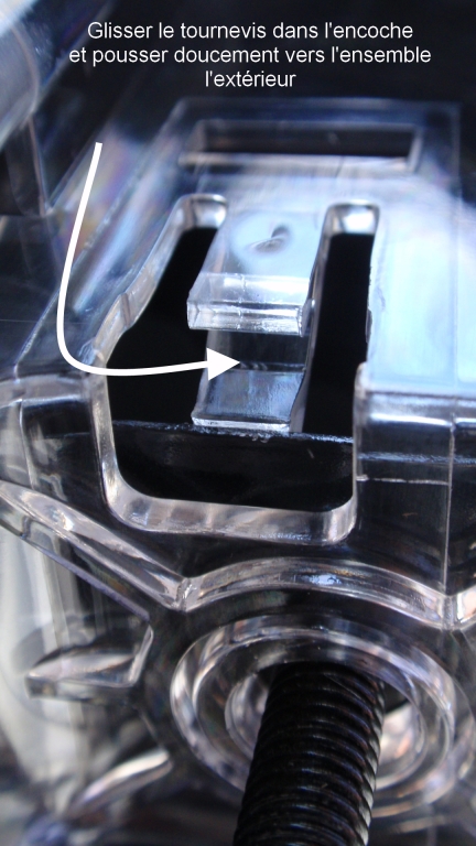

Toutefois ces quelques clichés et conseils centralisés ici sont applicables aussi pour accéder aussi au 3 ème feu de stop. Voir le parfait DIY de Gaut27
http://www.rx8france.com/forum/viewtopi ... 19&t=11548  ![]()
Logos Mazda et leurs fixations

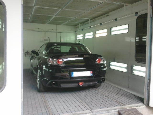

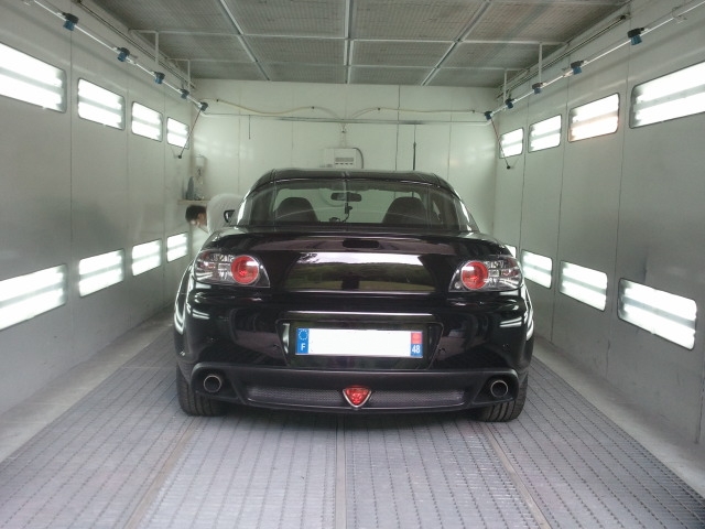

Ce travail m'a demandé 1h30 de temps et est effectué en préparation au travail de lissage complet du capot et de la malle par mon carrossier demain. Je lui mache le taf  ![]()

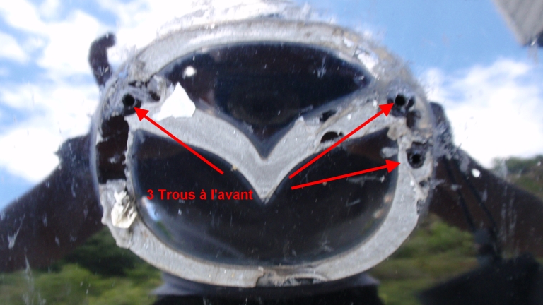

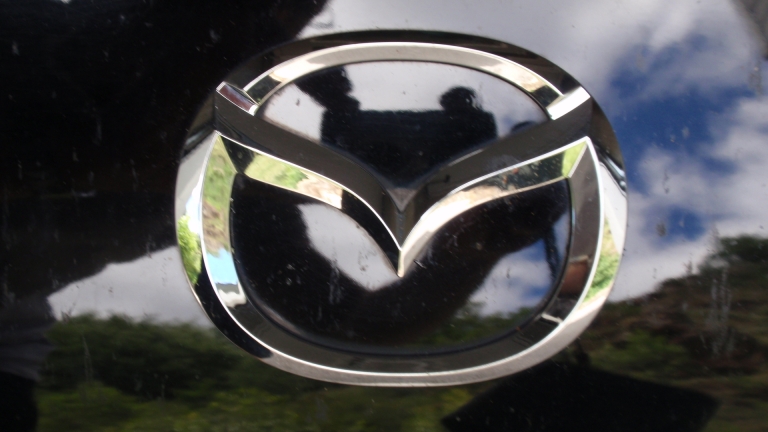

Attaquons le pare-choc avant...

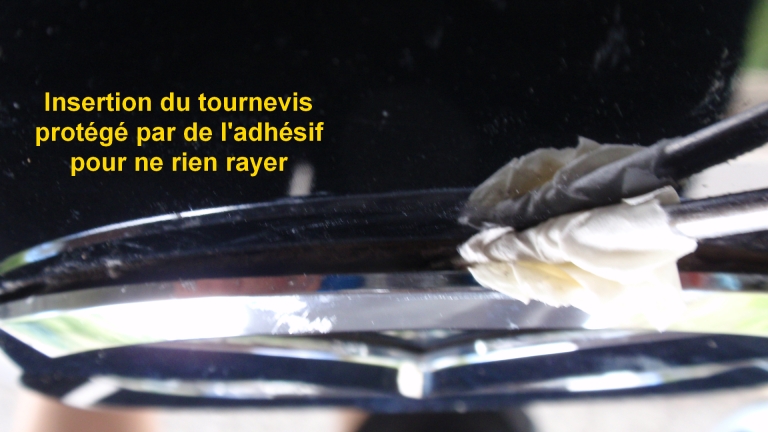

Dans un premier temps mettre de l'adhésif sur le tournevis plat. Il va nous servir de levier. Ainsi protégé, il ne raillera pas la carrosserie.
Dans un second temps, chauffer un endroit du logo à retirer. Il faudra attendre quelques dizaines de secondes pour y glisser doucement le tournevis.
Une fois en place, continuer à chauffer le logo et à le déplacer  pour écarter le logo de la taule (polyester).
Patience est mère de sureté ...

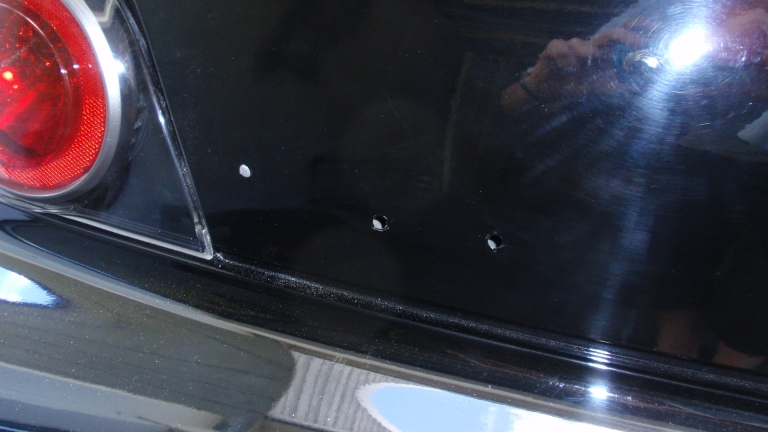

Les trois trous sont situés sur le tour du logo et non pas sur ces branches centrales. Pour le retirer complètement faudra tirer un peu fort et ne pas compter récuperer les tétons plastiques de positionnement intacts
Pour ce qui est le colle restante, faut la réchauffer un peu et elle part doucement.
