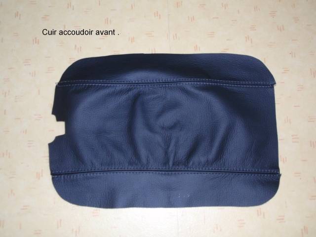

La pièce de cuir pour l'accoudoir avant.

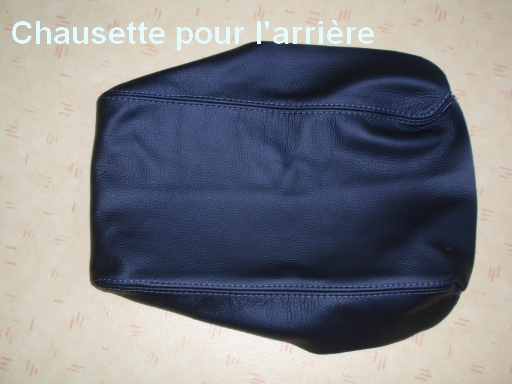

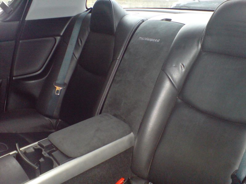

La pièce de cuir pour l'accoudoir arrière; telle une chaussette qui s'enfile par le devant de l'accoudoir

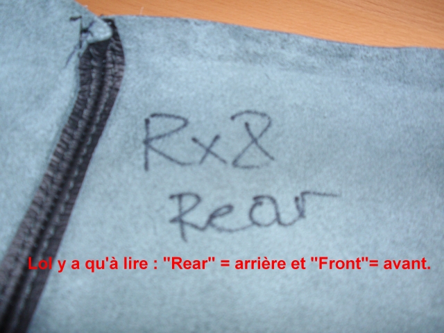

Sinon c'est écrit au dos des morceaux de cuir

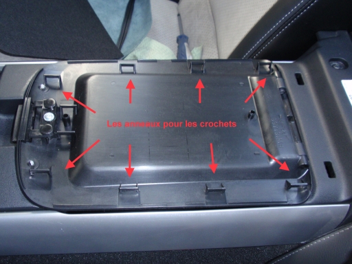

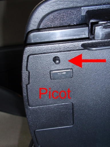

Passons au démontage des accoudoirs dans la belle

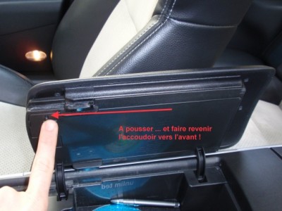

Alors pour celui de l'avant, on l'ouvre, on le bascule et on appuie sur le picot de la photo avant de ramener l'ensemble vers l'avant.
Pour celui de derrière, on doit tirer sur le capot de l'accoudoir. Je recommande de le laisser fermé et de débuter la séance de "merde je vais casser un crochet c'est sur" par le coin avant droit. Faut tirer mais cela reste bien moins flippant que pour la console centrale et l'installation de l'auxmod :D
L'avant :
Le picot à pousser à fond avant de ramener le tout vers l'avant.
Le picot
Le picot

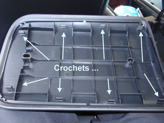

L'arrière:
Cette partie reste fixe à la voiture
Et celle-là non mdr.

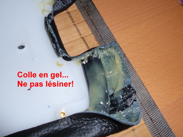

Passons à la pose des pièces de cuir de très bonne qualité je trouve
Les outils indispensables sont à mon sens:
-Une bonne paire de ciseaux.

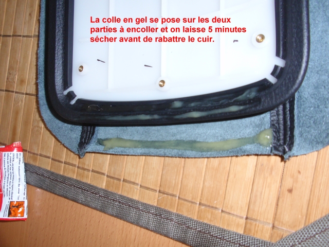

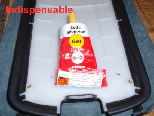

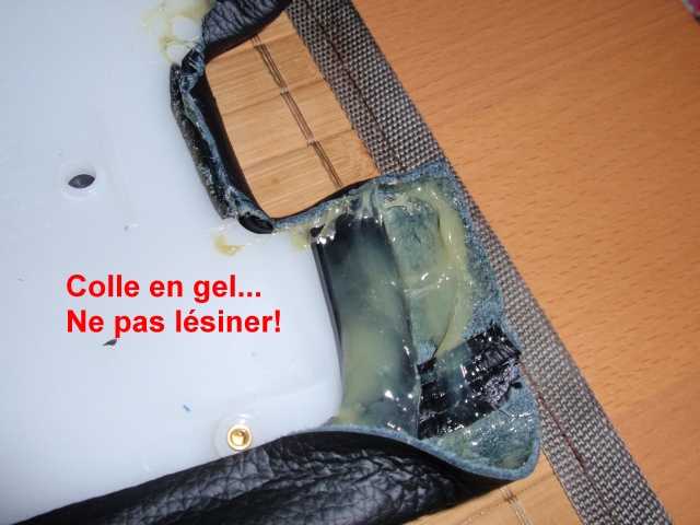

-De la colle néoprène en gel.
-Du frein filet.
-Un cutter.
-De la patience ...
Hi hi notre meilleure alliée pour le coup

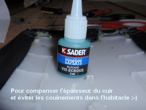

Pour éviter les nuisances sonores et permettre au vis très courtes de l'accoudoir avant de restées bien visser.

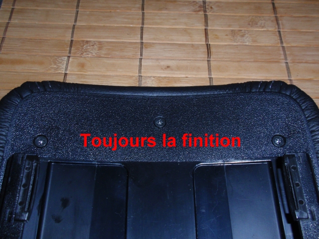

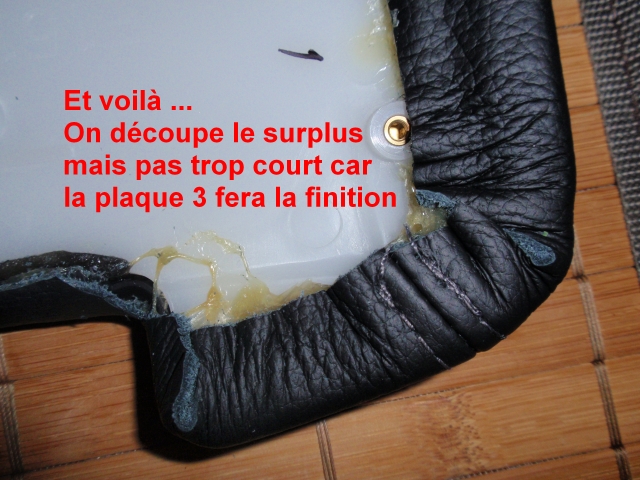

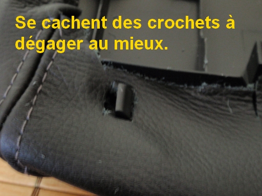

Alors commençons par l'avant. Le plus important est de bien centrer la pièce de cuir en utilisant les coutures. J'ai du procéder à des incisions par-ci par là pour permettre un positionnement idéal. Le maitre mot reste la patience et surtout le temps de collage reste un facteur décisif. Il faut attendre que la colle sèche un peu avant d'encoller les deux parties à joindre. Une chose est certaine, je pense que le rendu est bien meilleur en laissant le plastique d'origine sur les accoudoirs. Certes cela fait une épaisseur mais cela permet à mon sens d'obtenir un meilleur rendu et un meilleur confort plus "moussé".
Le frein filet vient renforcer la fixation de notre partie numéro 3. Cela permet une superbe finition. Ainsi pas besoin de changer les vis. On évite aussi quelques dévissages intempestifs et ou les bruits nuisibles à la sonorité de notre Wankel au sein de notre l'habitacle

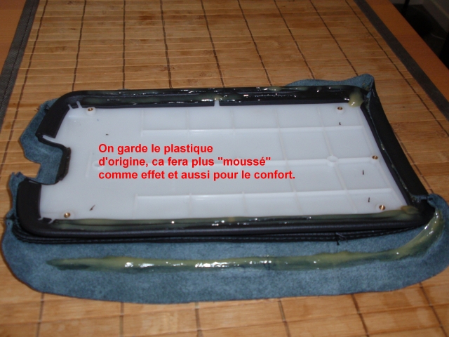

Tu as laissé dessus en plastique ?
Perso je les aient enlevés, sinon ça fesais trop epais :D
Dernière modification par byagoona le 06 mai 2011, 20:12 PM, modifié 1 fois.

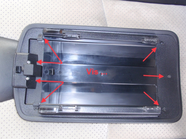

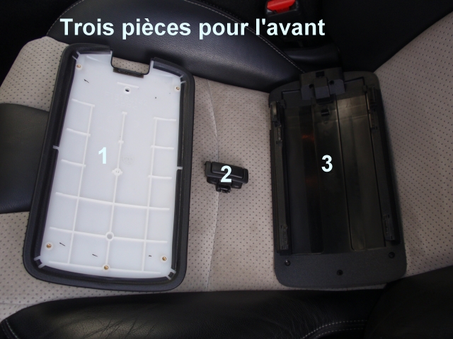

Les trois parties de l'accoudoir avant démontées. Pour le reste, les photos parlent d'elles mêmes
Et c'est parti pour le collage et le découpage ;-)

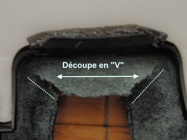

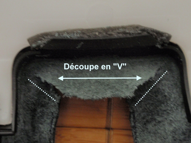

Découpe en "V" pour permettre à la pièce 2; le verrou de venir se loger sans forcer ni créer des bourrelets sur la surface du cuir.
Dernière modification par yanhamare le 06 mai 2011, 19:53 PM, modifié 1 fois.

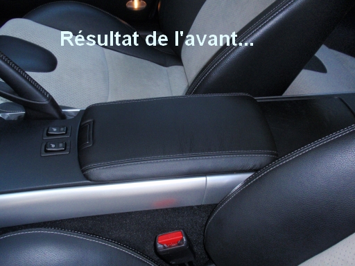

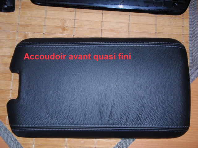

Reste pour l'avant à ...
-remonter les vis en glissant une goute de "frein-filet" dans chaque pas de vis.
-remonter le verrou en s'assurant de son fonctionnement et qu'il prenne bien tout son emplacement.
Ne pas hésiter à bien étirer le cuir si je peux m'exprimer ainsi tant que la colle le permet.
Voilà le tout une fois remis en place dans la belle
Le fait de laisser le plastique en dessous est une histoire de gout ;-) Perso avec c'est bien mieux et le cuir est plus facile à tendre qui plus est!

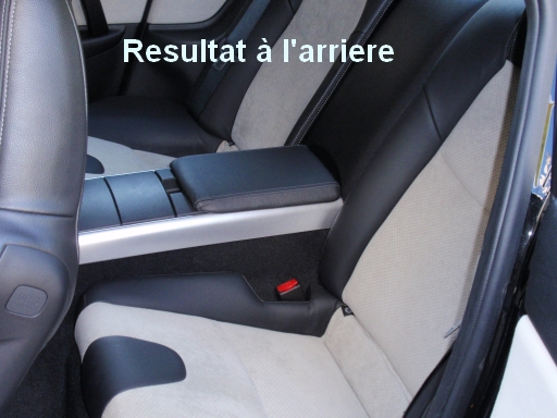

Maintenant l'arrière. Là encore les photos seront bien plus parlantes :fou:
EDIT: Belle contribution de gml en page 06
Dernière modification par yanhamare le 20 avr. 2013, 17:23 PM, modifié 1 fois.
Pièces d'occasion à saisir
viewtopic.php?f=18&t=26475
yanhamare
Messages : 2115
Re: DIY Accoudoirs avant et arriere en cuir
Message par yanhamare »

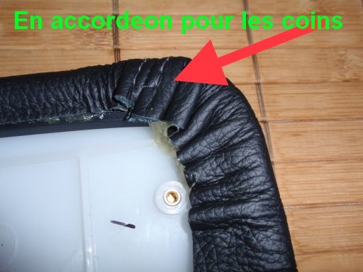

On utilisera la même technique pour les bords en rond, genre accordéon; et la même patience :svp:

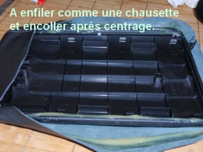

L'avant de l’accoudoir arrière s'enfile ... Plus simple pour le centrage!
On enfile comme un chaussette et on encolle ...

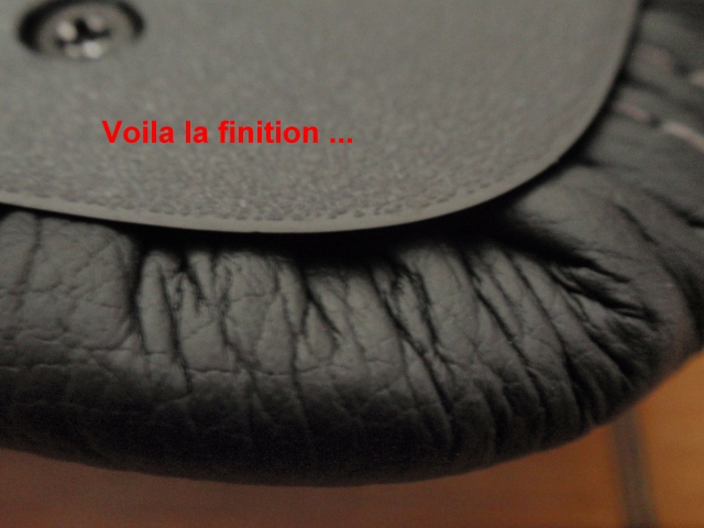

Personnellement, devant l'épaisseur du cuir, j'ai coupé au cutter au plus près de la pièce de plastique recouvrant déjà l'accoudoir. Pour savoir où couper sans être trop juste, et une fois collée la pièce de cuir, je suis allé remettre en place momentanément l'accoudoir dans l'habitacle. Ensuite j'ai tapoté sur le dessus de l'accoudoir pour marquer le cuir en dessous. :fou: Oh la belle trace à suivre pour découper le cuir .... :yeah:
Et voilà le résultat fonctionnel, même avec la trappe a ski :D
Fini
Fini
Voilà à vos commentaires; retour d'expériences et questions :merci:

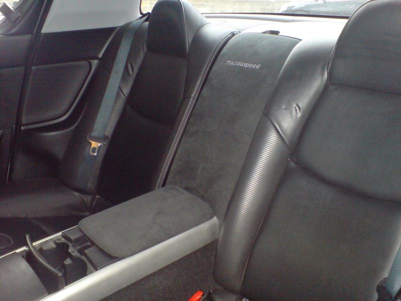

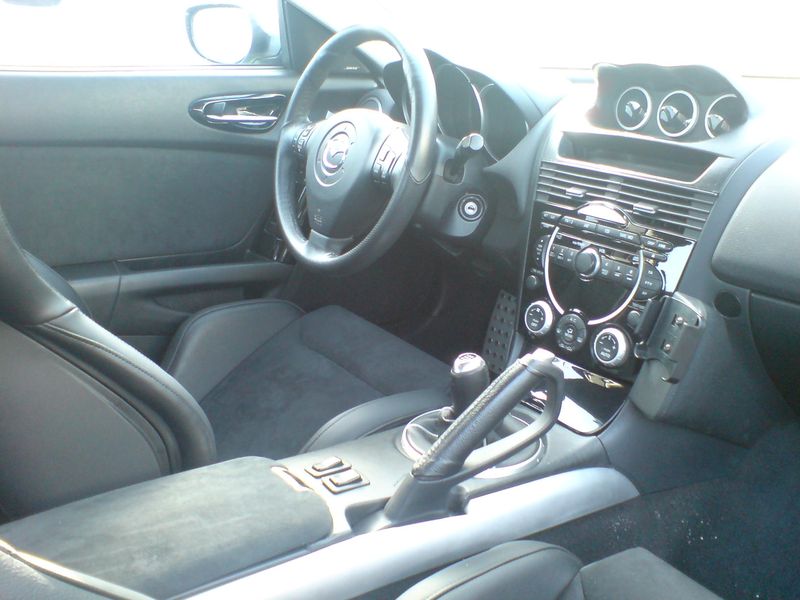

alors j'ai quelques photos, mais elles ont bien 2/3 ans

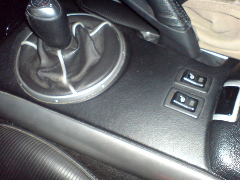

console centrale en cuir (le soufflet a depuis changer en suédine)
la casquette du compteur en cuir lisse

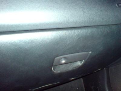

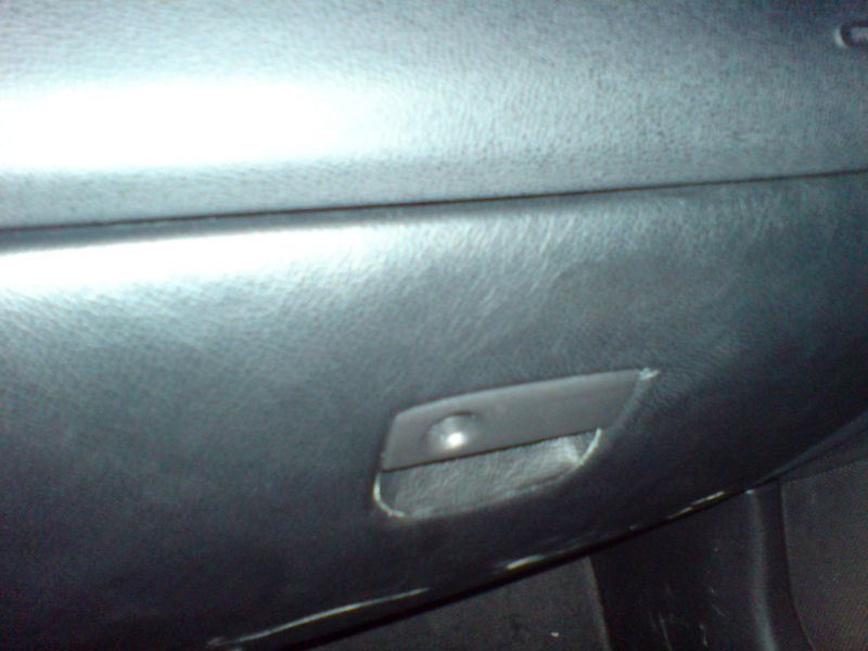

la boite a gant
la boite a gant

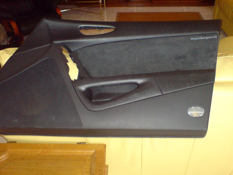

panneau de porte
panneau de porte

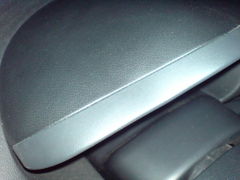

trappe a ski
trappe a ski
frein a mains cuir (il a été ensuite changer pour suedine)

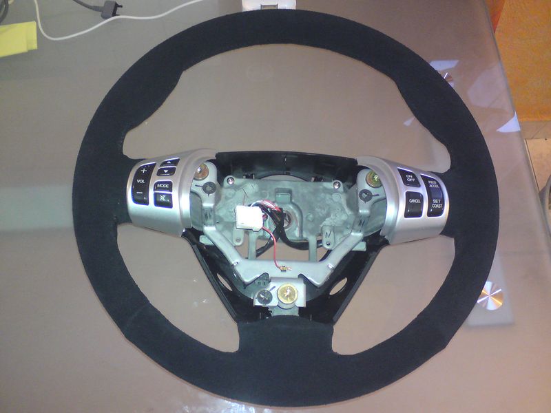

couvre volant auto exe
