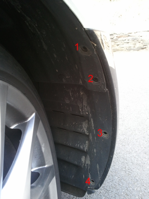

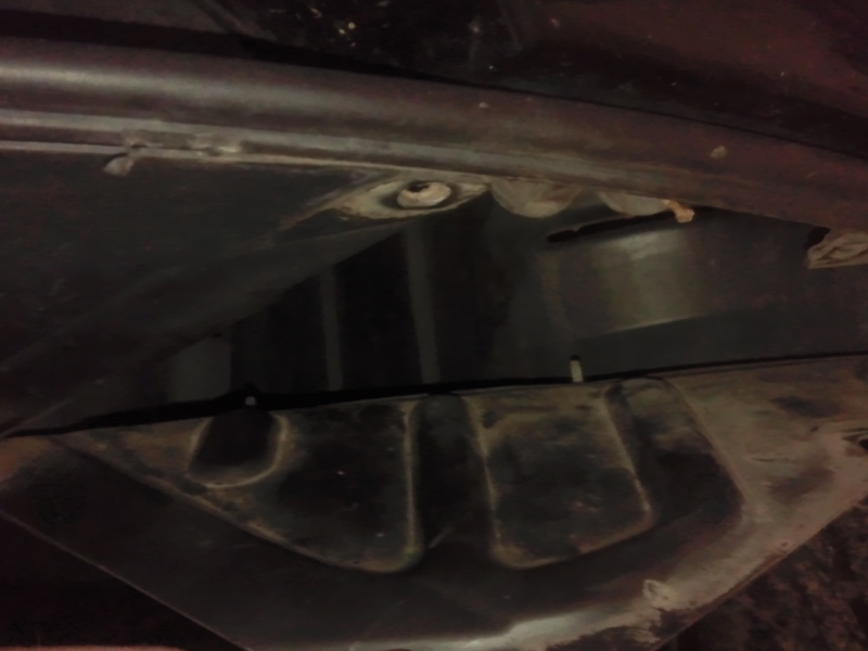

1-Ôtons les petites vis en plastiques dans le passages de roues avant.
4 vis au moins a enlever des deux cotes de la belle ;-)

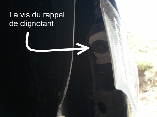

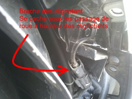

2-Ôtons les vis des rappel de clignotants et leur fiches de branchements.
Cette vis se cache derrière le plastique du passage de roue

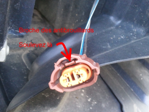

Utiliser un petit tournevis plat pour agir sur le doigt de maintien de la broche

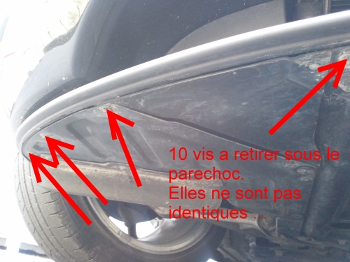

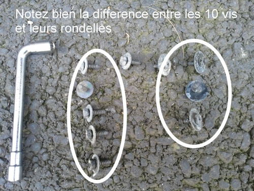

3-Ôtons les 10 vis se trouvant sous le parechoc. Notez que les vis sont différentes des unes des autres pour leurs tailles et leurs rondelles. Repérez qui va où ;)
Faut se coucher sous la belle
Différentes ...
Différentes ...

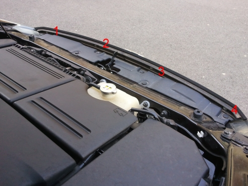

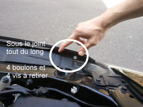

4-Ôtons les vis situées dans le compartiment moteur de la belle.
S'y trouve sous le joint 4 boulons et 4 vis plastique de positionnement à ôter.

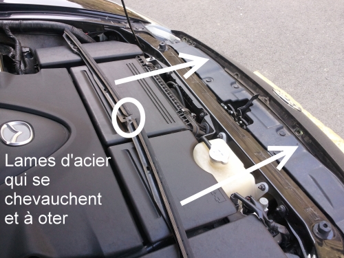

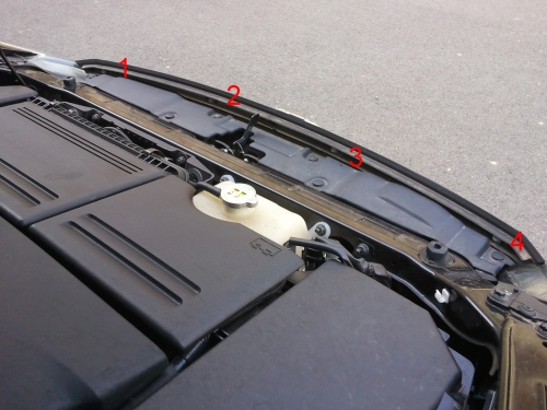

5-Ôtons ensuite les deux lamelles qui recouvrent le picot de centrage haut du parechoc avant.
Ces deux lamelles sont différentes et se chevauchent.
Se dévoile le picot de centrage du parechoc au centre des deux lamelles

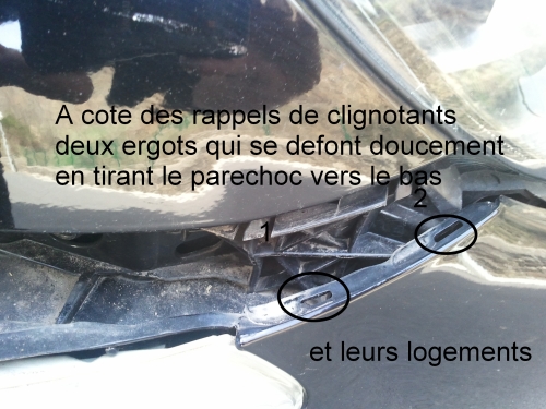

6-En y allant doucement, tirez sur les cotés du parechoc vers vous et le bas. Passez votre main derrière le parechoc en passant par le passage de roue. Ainsi désolidariser les ergots de leurs logements. Faites le de chaque côté.
ils sont au nombre de 2
7-Mettez vous au centre devant la belle au niveau du picot de centrage dans le compartiment moteur.
Placez vos mains de chaque coté et soulevez le parechoc comme si vous faisiez un ourlet de pantalon. C'est une partie de platique souple et la dernière qui retienne votre parechoc avant ... ou presque :fou:

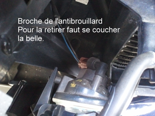

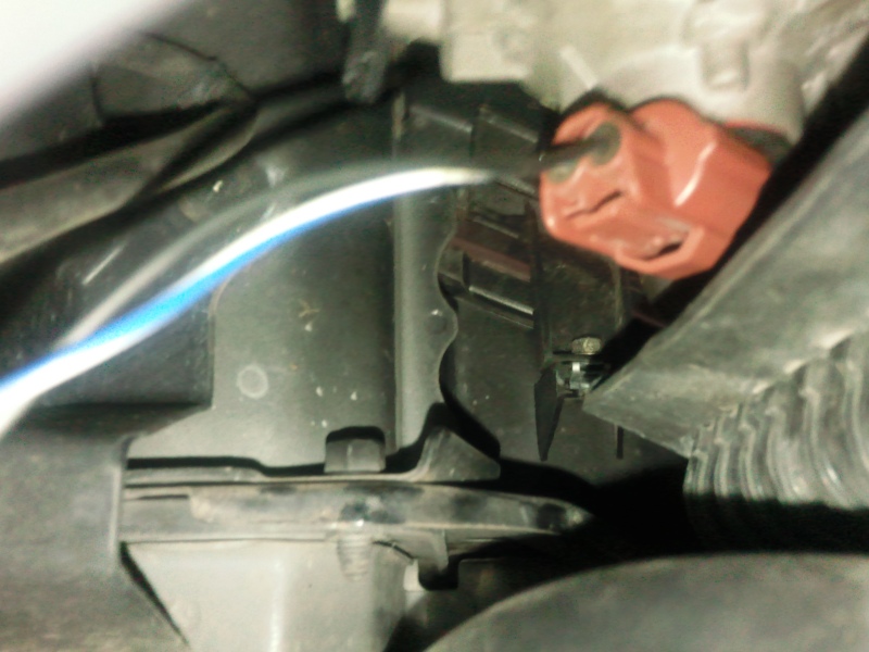

8-Il faut encore patienter et penser aux antibrouillard. Pour y avoir accès il faut passer par dessous. Le plus simple est de laisser le parechoc "posé" sur l avant de la voiture une fois les deux cotés décrochés et le rebord dans le compartiment moteur enlevé. En se glissant dessous voilà ce qu'il faudra enlever puis ... rebrancher au remontage :oups:
Mazda à jouer les radins sur la longueur du câble électrique. C'est très très tendu dans tous les sens du terme. J'y ai personnellement mis 15 minutes que pour cette f***** broche électrique.

Voilà la broche ...

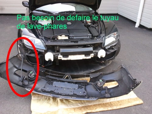

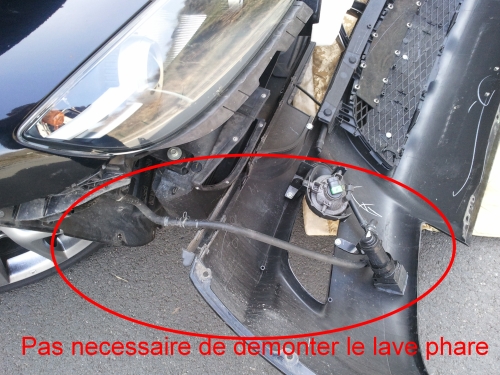

9-Posons le parechoc a même le sol. Prévoir une serviette pour le protéger.
Il n'est pas nécessaire de défaire l'arrivée d'eau pour le lave-phare pour l montage des grilles.

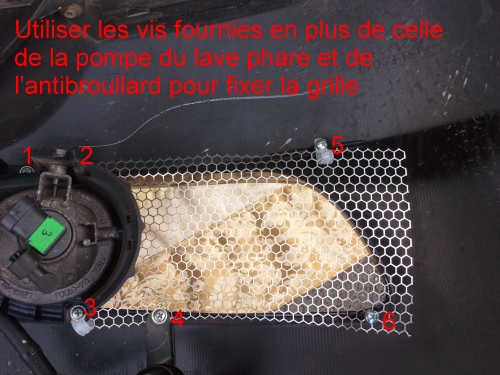

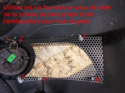

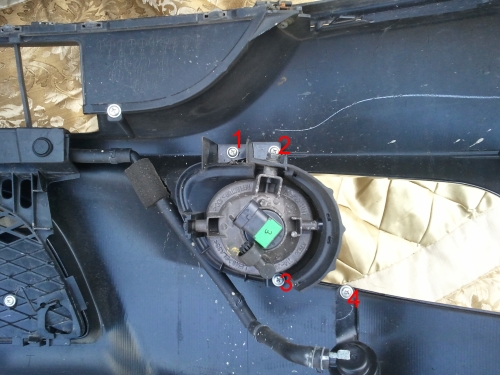

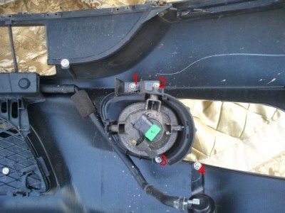

10-Ôtons les antibrouillards et le lave phare.
4Vis... qui m'ont permis d'aligner ma grille sur l'ouverture pour y faire mon gabarit avec une feuille de papier

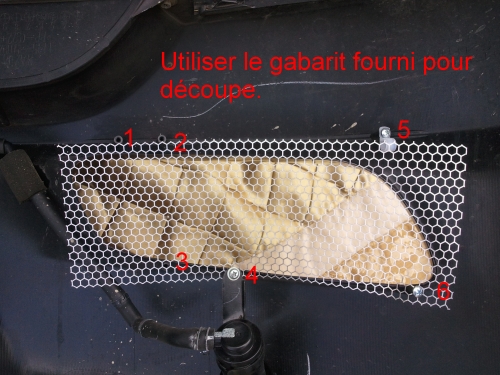

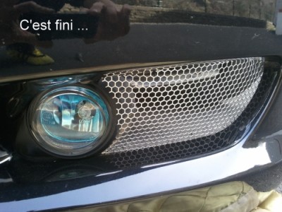

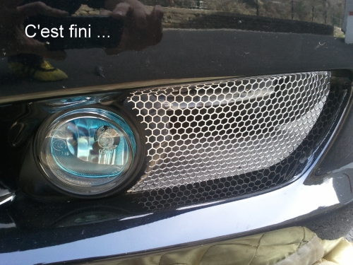

11-Montage des grilles
Les photos sont parlantes alors je ne les commenterais pas plus avant.
Pensez a vous faire un gabarit plus adéquat que celui fourni et à utiliser une bonne pince coupante.
12-Ensuite remontage de tout cela. Seul toujours, sans soucis. Processus inverse. Penser a tester vos feux avant de tout revisser :D

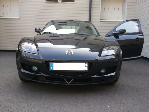

13-Résultat
Dans l'attente de vos retours. Merci

toujours dans un soucis de vous rendre la tâche plus facile je vous joins ce petit complément de ce DIY.
Pour ne pas galérer comme moi, une plaque située sous la belle, de chaque coté, permet d’accéder aux prises des anti-brouillard.
Ben vi ils sont malins c'est japonais ;-)
Sous la voiture à défaire avant le démontage du PC pour accéder a la prise des antibrouillard ...
La prise et son fils électrique bien moins tendu.
