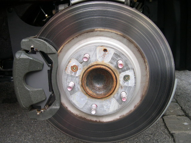

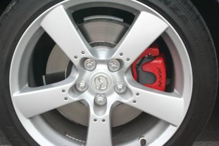

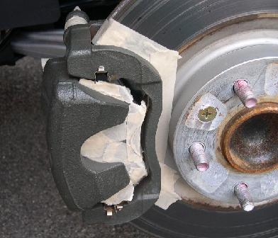

:yeah: Enlever les roues :yeah:
CALCOS TRAVOES 001.jpg (37.46 Kio) Consulté 23202 fois

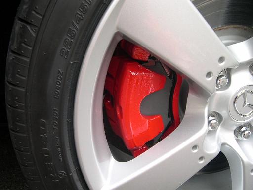

Pas besoin de demontage de l`etrier,plaquettes ou les tambours ;)
CALCOS TRAVOES 002.jpg (123.9 Kio) Consulté 24478 fois
Dernière modification par MISTER_PORTUGAL le 29 juin 2006, 11:31 AM, modifié 1 fois.

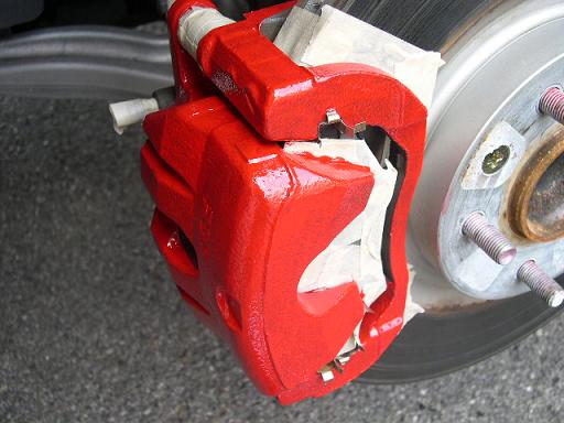

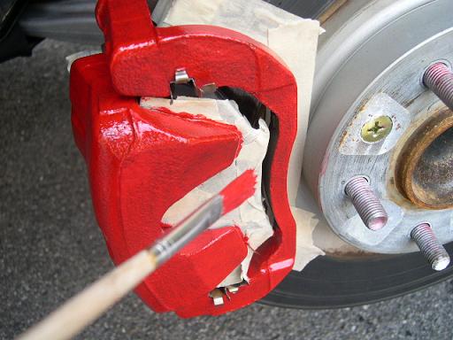

Proteger les parties a ne pas peindre avec scotch ;)
Echap RACING BEAT

Mélanger bien les composants ;)
Echap RACING BEAT
MISTER_PORTUGAL
Messages : 2349
Message par MISTER_PORTUGAL »
Application de la peinture avec un pinceau(1er couche fine et egale) :D :D
Dernière modification par MISTER_PORTUGAL le 14 juin 2005, 00:19 AM, modifié 1 fois.
Echap RACING BEAT
MISTER_PORTUGAL
Messages : 2349

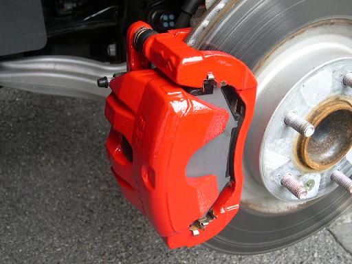

Laisser sécher pendent 15 min et mettez la second couche avec laide dun pinceau :D :yeah:
Echap RACING BEAT
MISTER_PORTUGAL
Messages : 2349

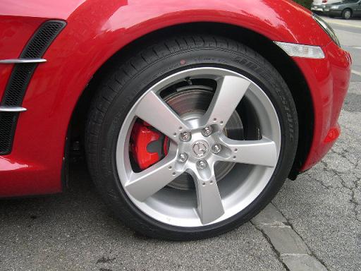

Et voila... :love: .. sans la scotch et avec la second couche :yeah:

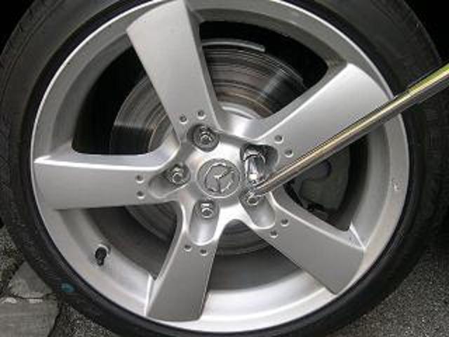

Laisser sècher 2 heures et remonter les roues :cool:

Pour terminer...tout prope et pas beaucoup de travaille
1 HEURE POUR FAIRE TOUT :yeah: :yeah:

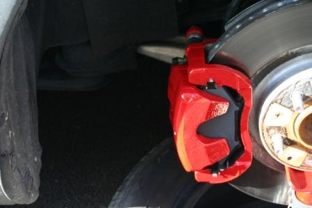

beau travail moi aussi j'ai utiliser le meme produit
pour info dinb. c'est le meme produit que les bombes, mais ca evite de virer tout les etriers.
voila des photos :
C'est aussi ce que j'ai utilisé.
Dinbougre, si tu vois des photos de ma voiture...
Peinture posée depuis presque 1 an, jusqu'ici aucun soucis, ca tient.
