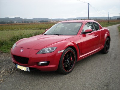

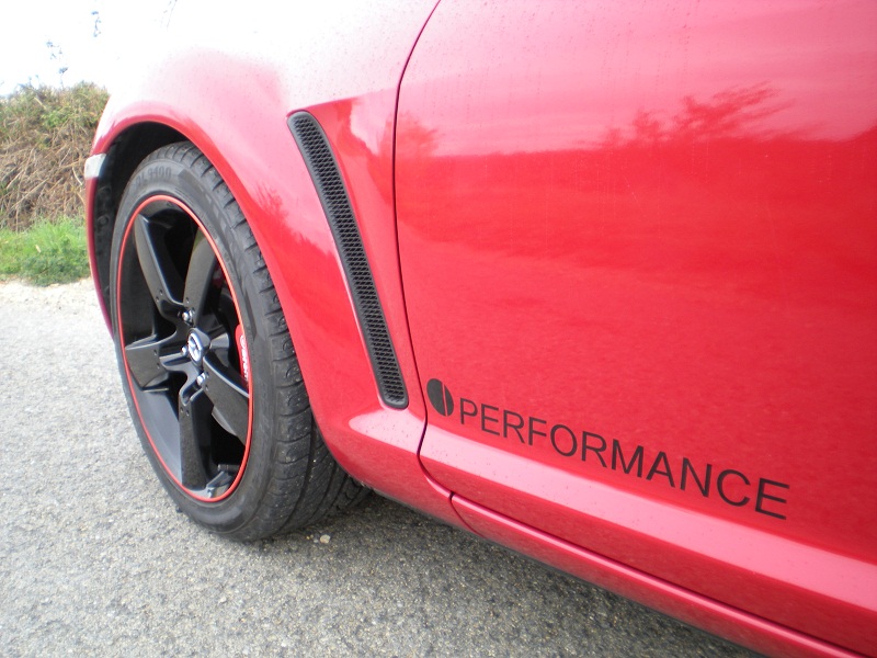

			Bonjour, voici comment repeindre  vos jantes en noir.
Tout d'abord tu la prète a ta femme pour quelle te face le plein : le tour est joué elle a acroché le trottoir de la pompe.

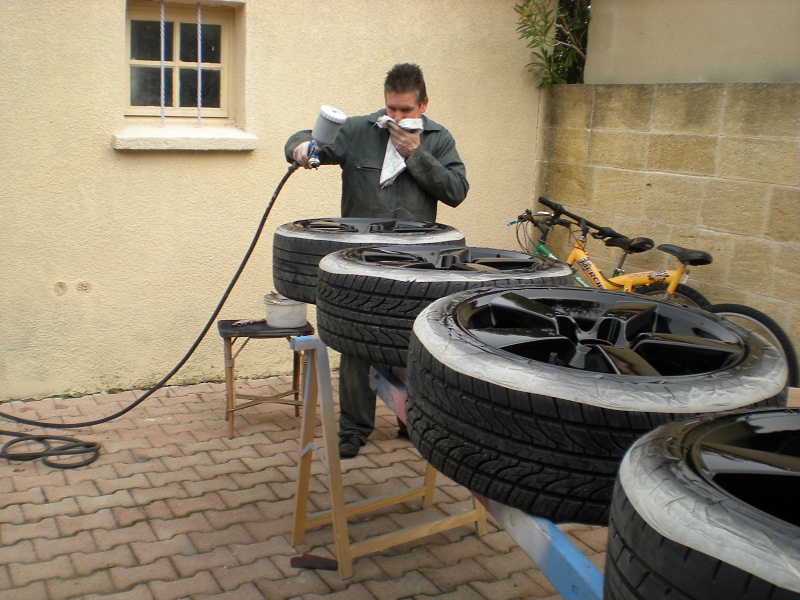

Comence par les démontrer, les poncer
Cacher les pneus (c'est mieux si tu les démonte,trop de boulot )

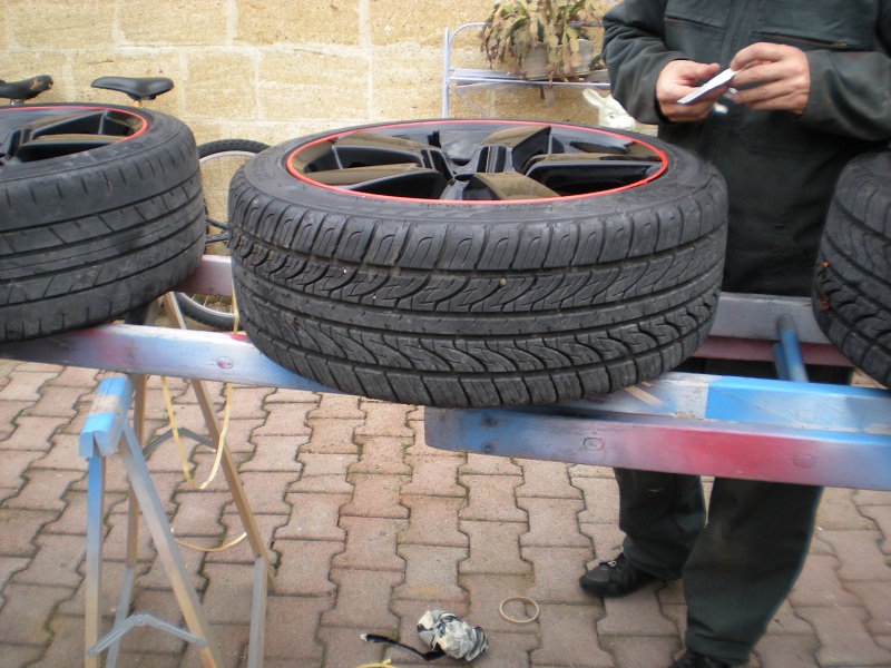

Un liseré a la couleur de ton choix la il est rouge pour rappeler le ton de ta voiture .

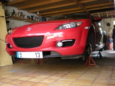

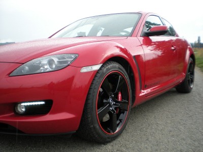

			Juste une petite remarque concernant ta plaque
Je l'avais aussi descendu.... en ayant pris soin de virer les 2 plastiques en bas et de vider la calandre
cela n'a pas suffit à permettre un bon refroidissement et il a fallu que je l'a remette en haut (lors des balade, la temp montait trop haut)...
Et vu que tu es aussi dans le Sud... ça passera pour l'hiver, mais en été, ça sera gênant

			D'habitude je suis pas fan des jantes noires sur une Red, mais avec le liseret ça rend super bien en fait
(Corrige le titre de ton topic ^^")

et +8 pour la plaque et les aérations

			quelle type de peinture as-tu utilisée pour tes jantes ?  brillant direct ou base a vernir.....merci
								coelho
		Messages :  342  		Inscription :  22 sept. 2010, 16:36 PM
											Localisation :  30 Nimes
						Message
								par coelho   »  10 nov. 2010, 08:22 AM
			fabdesign a écrit : quelle type de peinture as-tu utilisée pour tes jantes ?  brillant direct ou base a vernir.....merci
J’ait appliqué une base brillante direct mais attention il faut passer une couche d’après pour que ta peinture adhère mieux.

			question ma rx a elle aussi les jantes noires, concernant ton liseret tu l'as peint toi même ?

			DougRX8 a écrit : question ma rx a elle aussi les jantes noires, concernant ton liseret tu l'as peint toi même ?
Je pense qu'il a utilise les même liserets que pour les motos

			je savais même que cela existait en liseret types autocollant    je vais chercher voir sur google ou je peux trouver ça
après moi je crains pas sur des jantes noires un liseret couleur carroserie

			Tu vas trouvé sa chez un concessionnaire moto pour 14€
