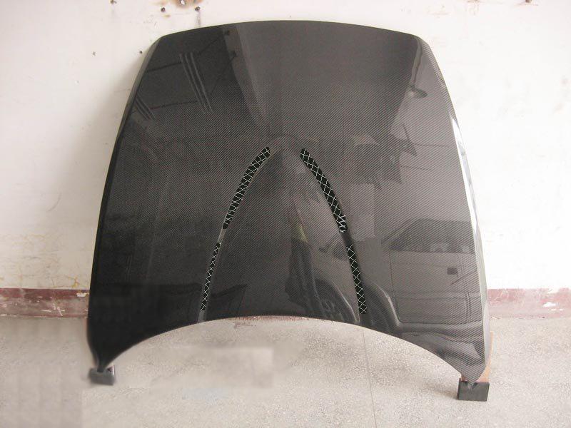

Coucou,
Comme certains le savent déjà, j'ai récupéré un capot d'une strato blue afin de faire de jolis trous dedans...
Grâce à la raison de certains (Mici JMI), je vais resté dans le raisonnable et éviter le "SpanishTuning"
Vu que je possède une BB, je vais ensuite recouvrir le capot d'un Di-Noc CA-421 (carbone noir adhésif 3M).
Par contre, je compléterais plus tard le DIY car je recevrais mes ouïes d'ici 1 à 2 semaines....
