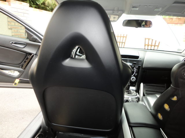

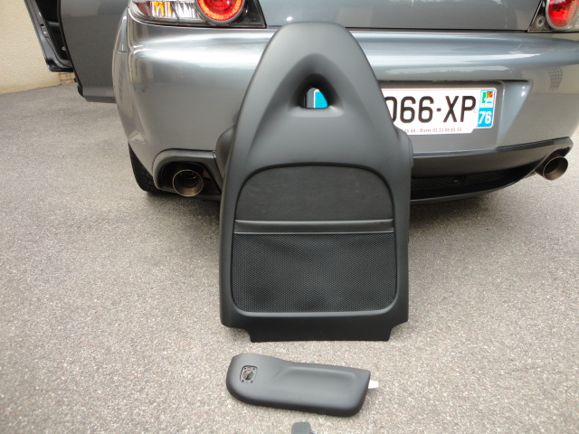

LA COQUE
LA COQUE

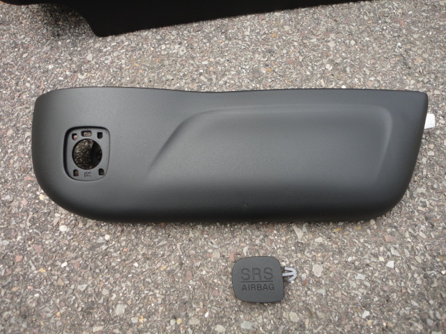

AIRBAG
AIRBAG

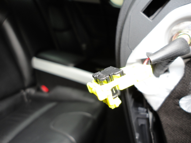

ATTENTION ! petit rappel au sujet de la connection de l'AIRBAG, a l'aide d'un petit tournevis soulevé la partie noir et l'ensemble jaune se retire facilement

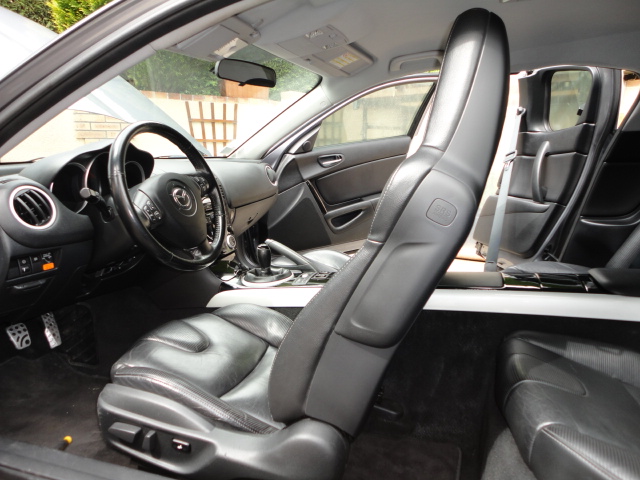

c'est fini !
c'est fini !

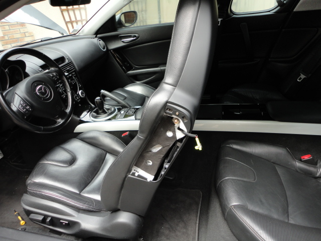

LE REMONTAGE
LE REMONTAGE
une vue de l'intérieur
