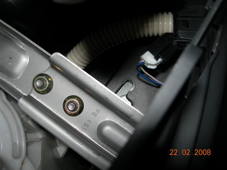

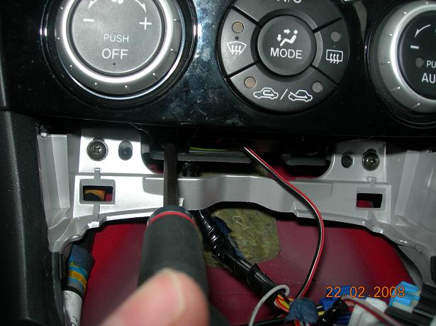

Message par ptitseb »
On fai sauté les 2 clips de chaque cote
1 mod.JPG (58.04 Kio) Consulté 11515 fois

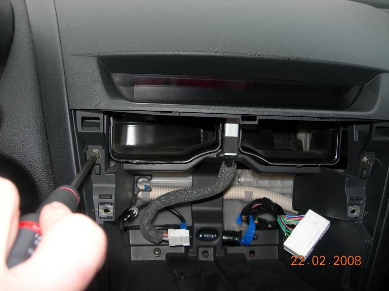

ensuite on enleve les 2 vis
ptitseb
Messages : 304
Inscription : 21 avr. 2007, 21:10 PM
Localisation : Dans le fin fond du Jura

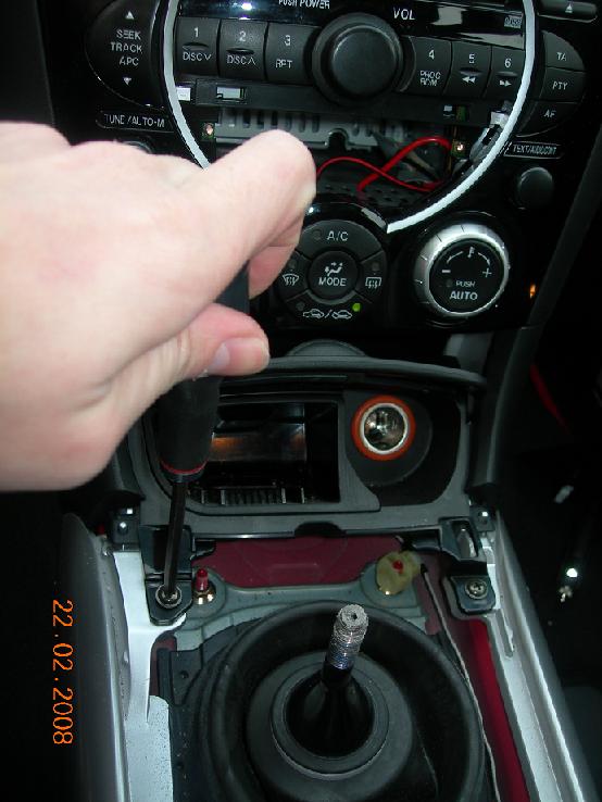

c la les 2 vis
ptitseb
Messages : 304

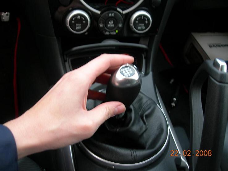

la encore les 2 vis pour l'ensemble poste clim

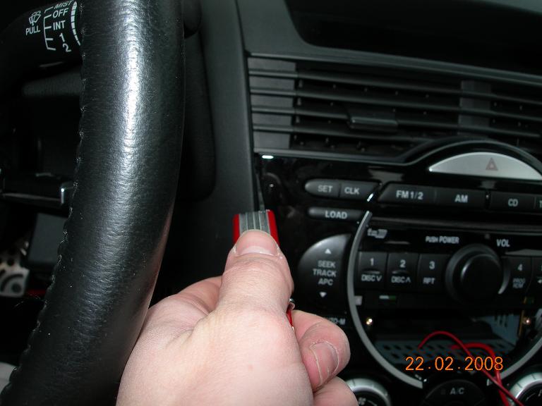

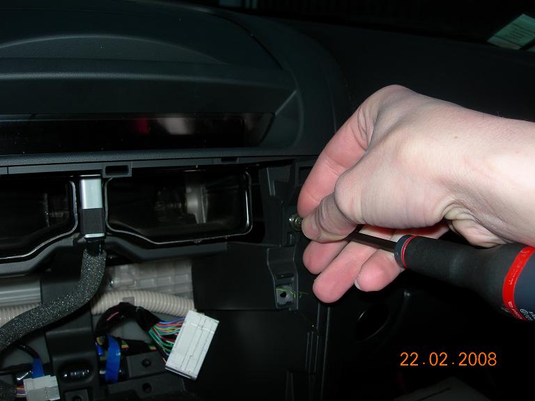

La on va chercher la vis sur le cote gauche une vis de 10 qui vien d'etre enleve on voi la marque d'ailleur ensuite on tir sur le poste doucement...
ptitseb
Messages : 304
Et on declipse les 4 clips a l'aide d'une lame tout en tirant dessus doucement ensuite on debranche le poste...

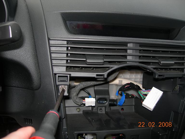

Ensuite on s'attaque au 2 vis des grilles et on fai attention au 4 clips du haut

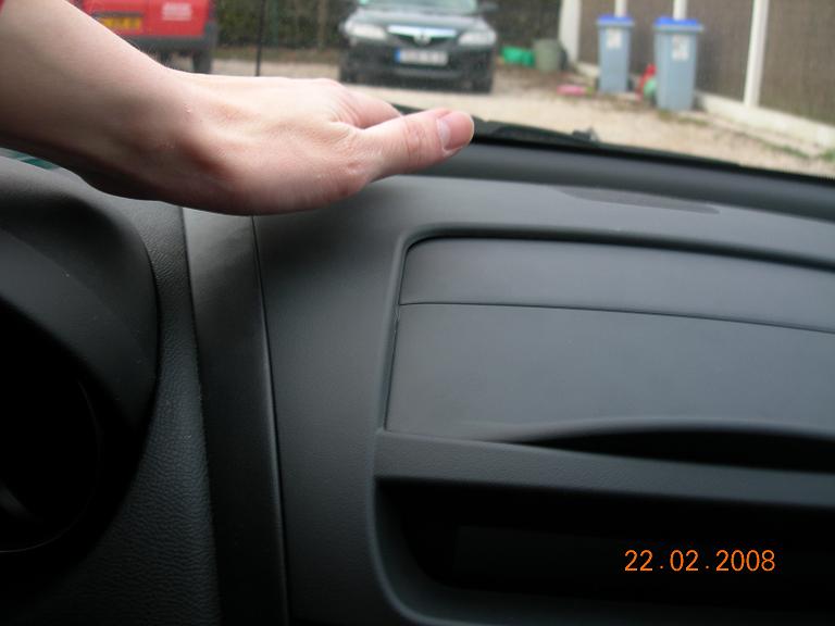

Encore 2 vis pour la casquette suivi de plusieur clips

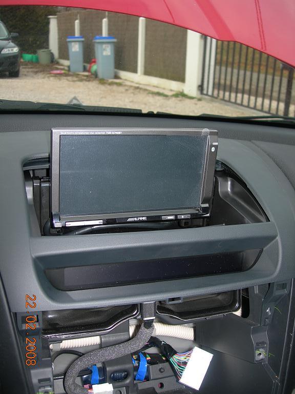

Pour la mis en place on hesite pas a tape dessus ;) aya que comme ca que ca rentre promis meme avec celui d'origine ce comme ca
ptitseb
Messages : 304
On verifie que l'ouverture ce passe bien
